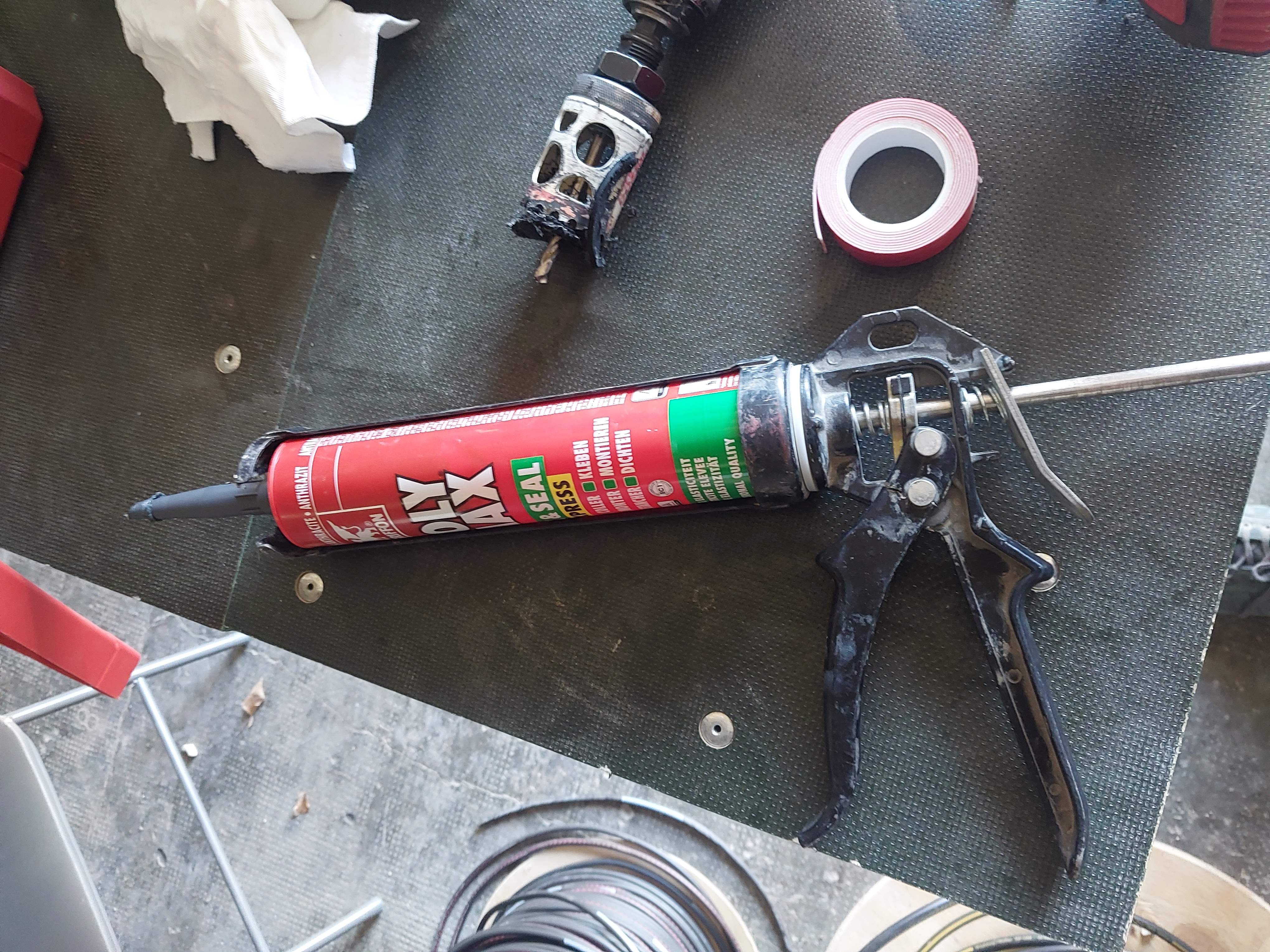

Salut à tous, peut être je me trompe mais je n'ai rien trouvé à se sujet.
Le catadioptre de mon feu arrière droit c'est décollé, il est tombé à l'intérieur du feu.
J'ai réussi à le remettre en place sans ouvrir le feu.
[url=http://www.myspeedster.ch/~images/uploads/20250527/00161ed4645cce02192385f9c0ebb706/20250527_115305.jpg

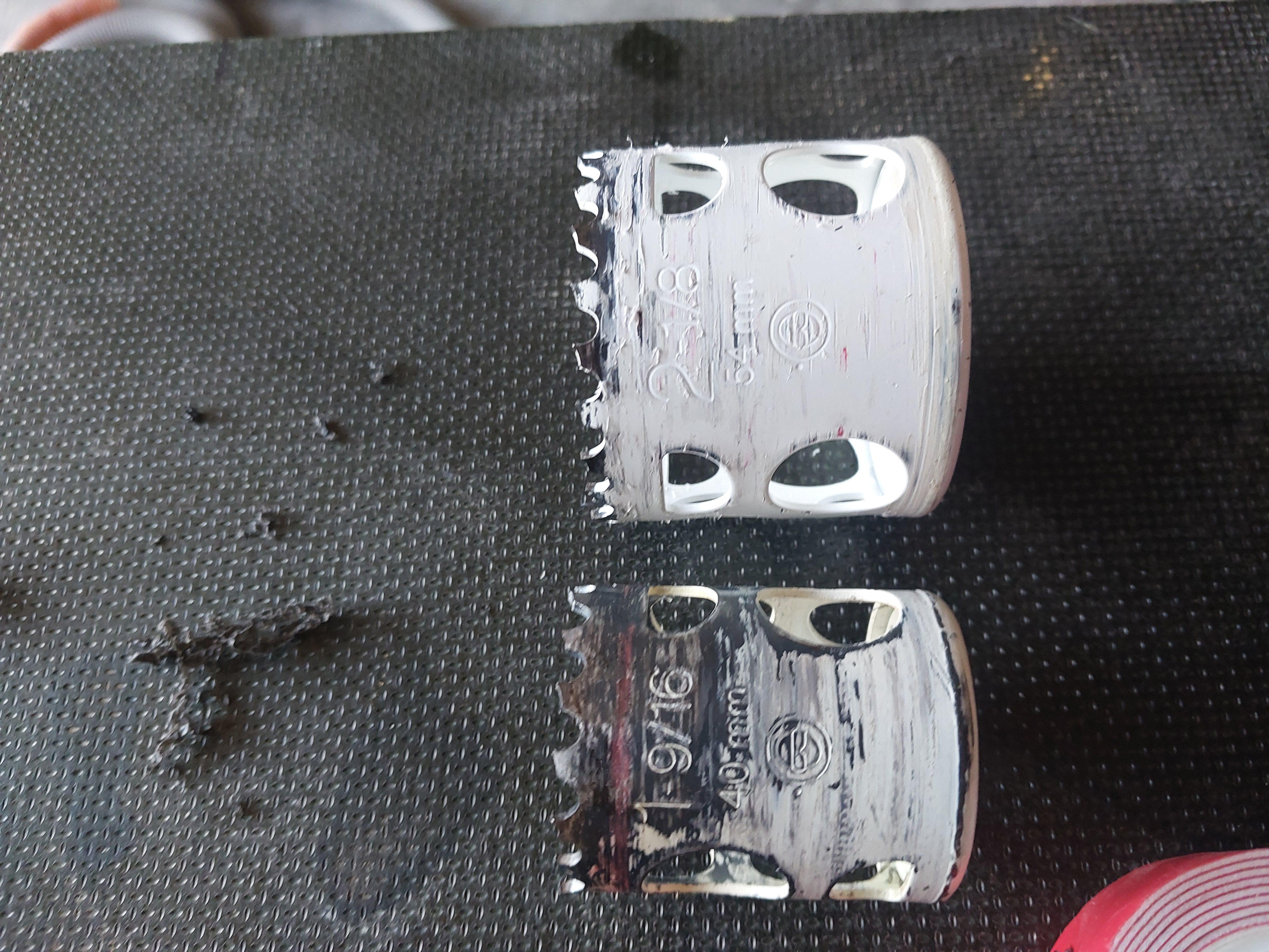

J'ai donc pris deux scies cloches de taille différente

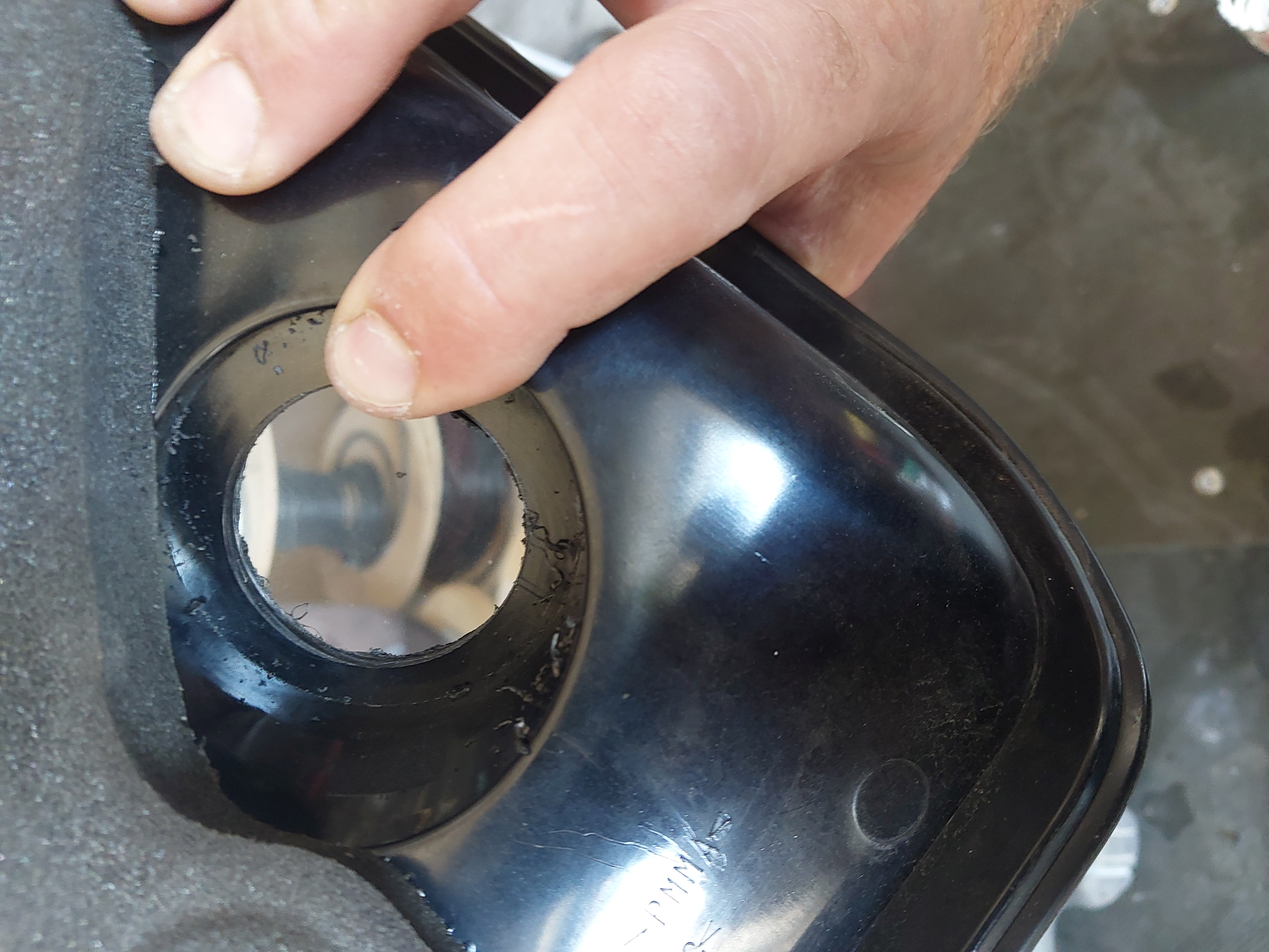

Avec la plus petite des deux j'ai fait un trou derrière le feu à l'emplacement du catadioptre

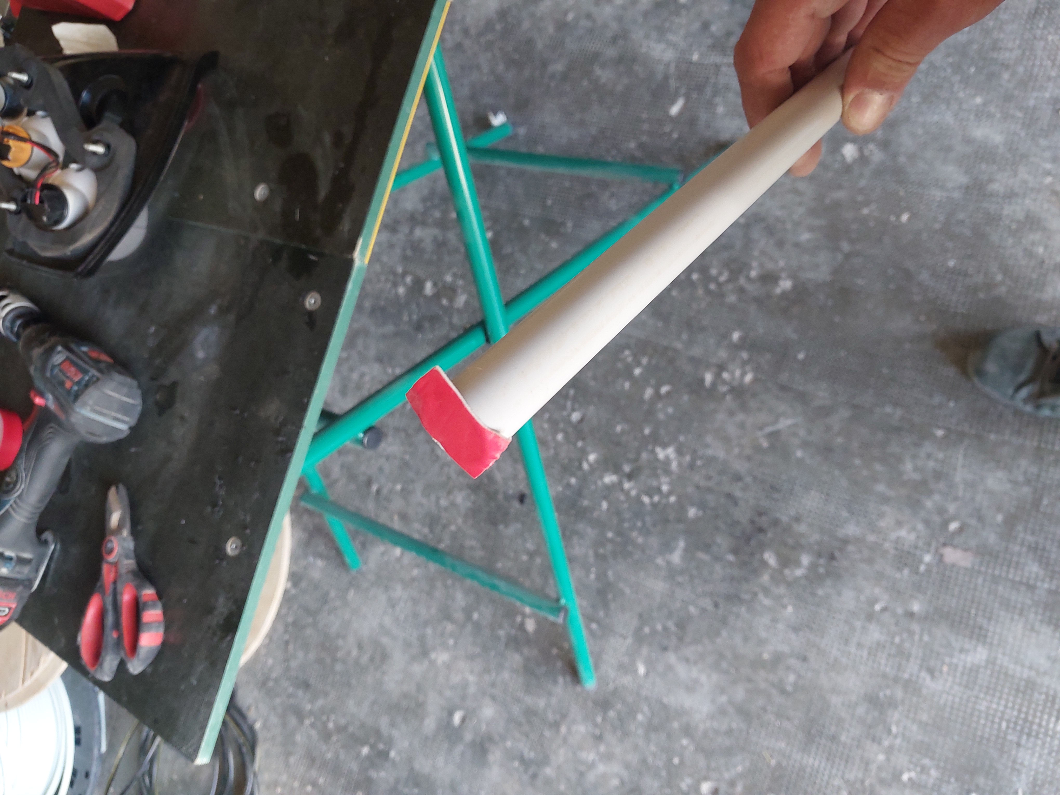

Ensuite j'ai préparé une baguette au bout de laquelle j'ai mis un morceaux de double face

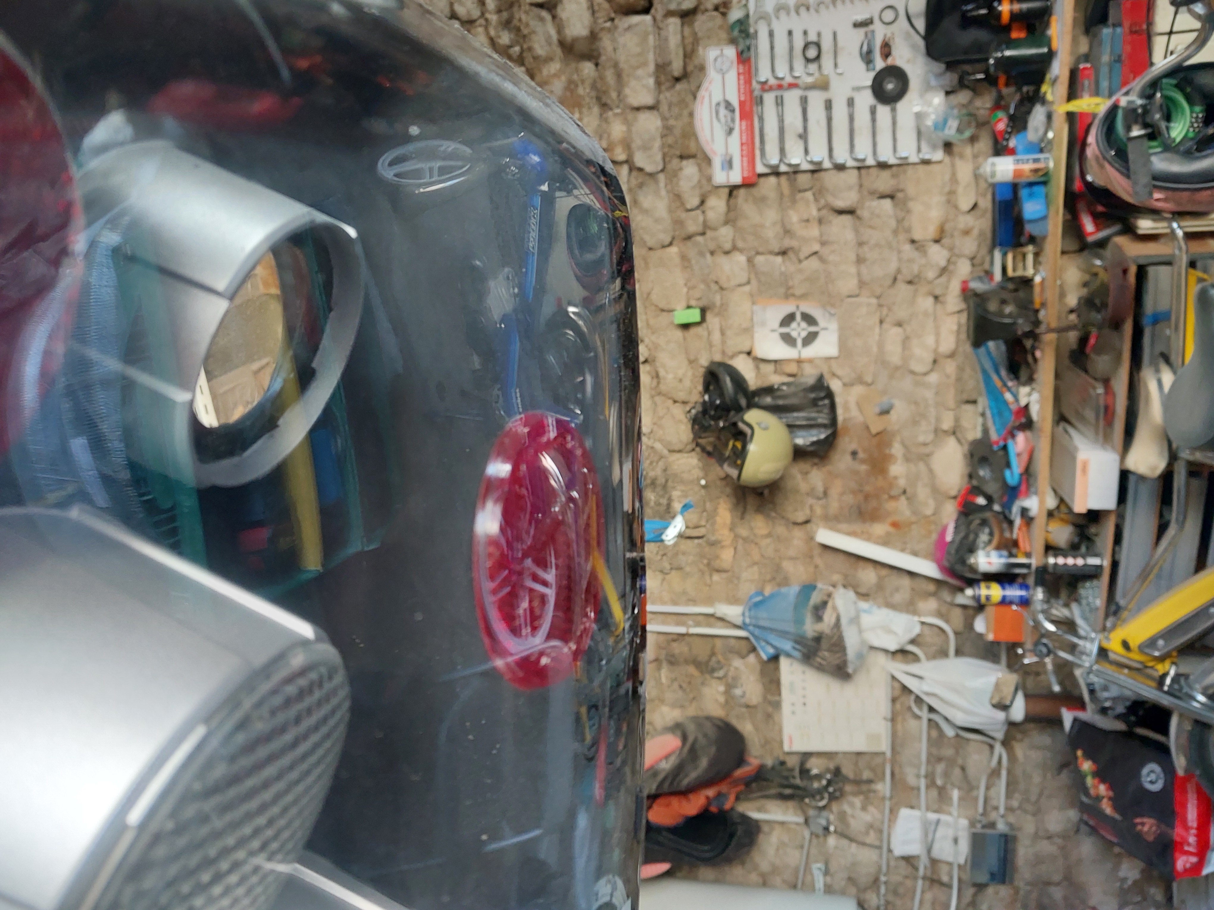

J'ai secouer le feu jusqu'à se que le fameux catadioptre tombe dans le bon sens en face le trou
Et après avec ma petite baguette magique j'ai attraper le fameux catadioptre et je l'ai tiré pour qu'il se retrouve dans sont logement.

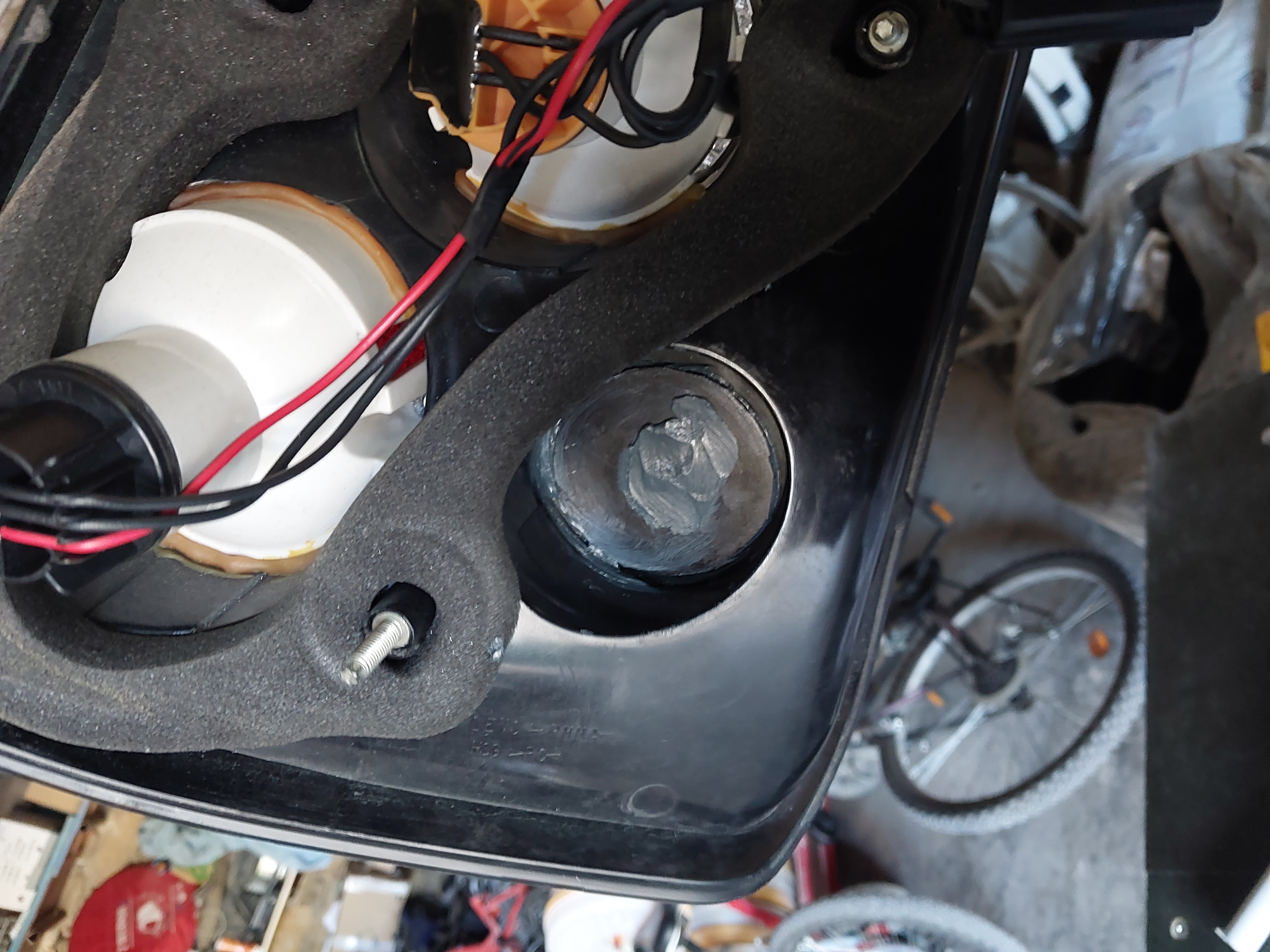

Puis avec un peux de siliconne bien costaud je l'ai collé au feu en passant mon doigt.
Pendant que le siliconne séchait, avec la deuxième scie cloche j'ai fait un trou dans un morceaux de plastique.
Puis j'ai récupéré la pièce à l'intérieur de la cloche et je l'ai peint en noir puis remise au dos du feu pour boucher le premier trou

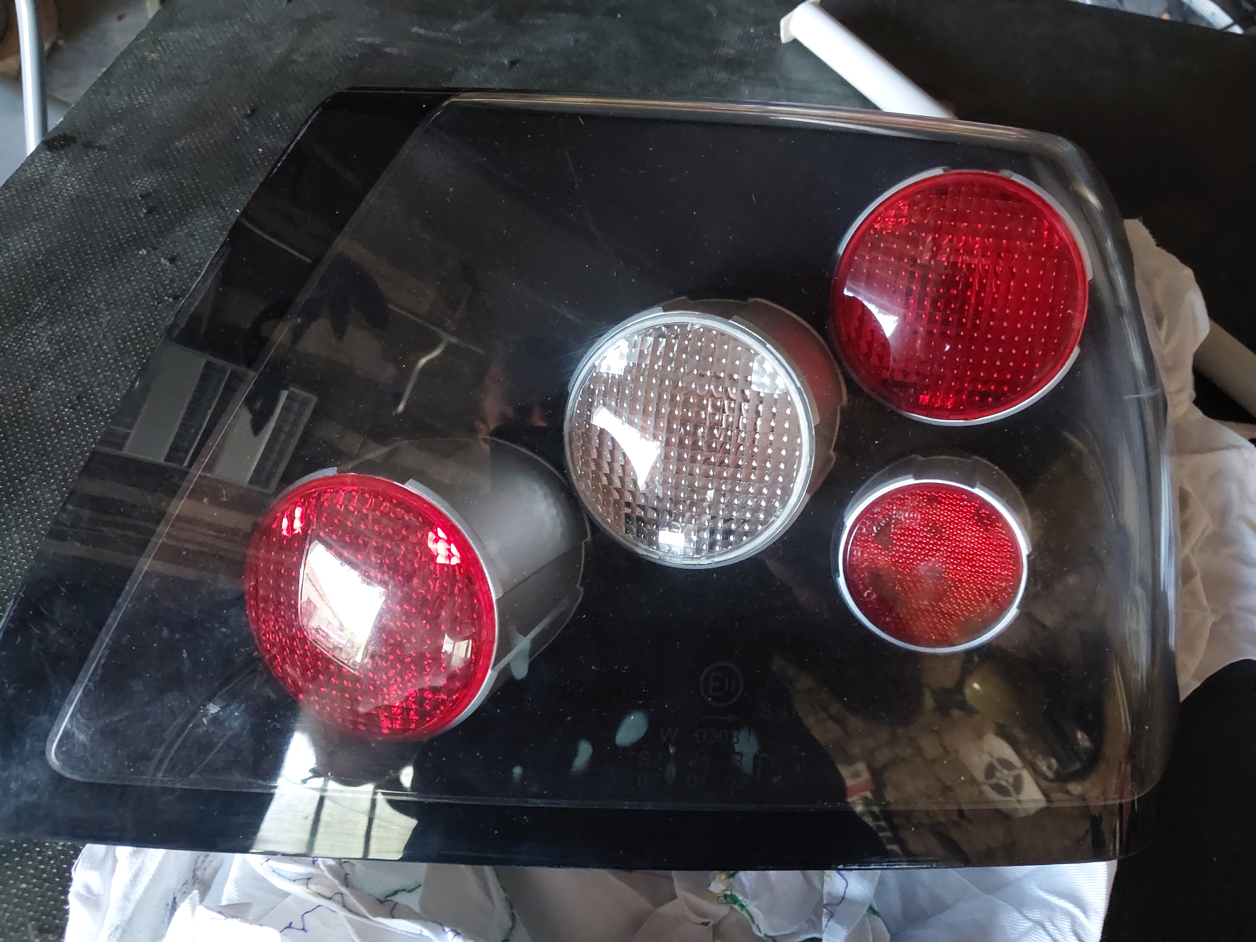

Et voilà mon mon feu et comme neuf :rhoo:

Après, pour ce problème, y avait la solution de décoller le plexi, de recoller le catadioptre et remettre le plexi. C’est assez facile à faire.
Après, la solution de passer par derrière est originale (et ici, c’est impec), mais faut pas se louper sinon on a pas le droit à une seconde chance. :mouton:
