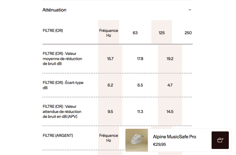

Fait intéressant (et rare), la marque communique d'ailleurs sur ses chiffres, comme quoi Alpine fait au moins un truc bien.
Voici les atténuations du modèle MusicSafe en atténuations maxi (ce que tu utilises) :
L'atténuation y est maximale à 125Hz avec 19,2dB.

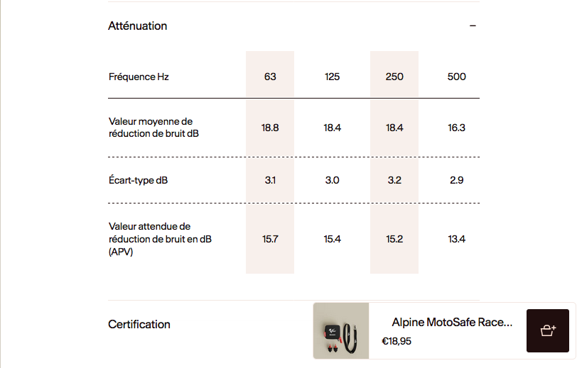

Les atténuations du modèle MotoSafe Race :
L'atténuation y est linéaire entre 63 et 250Hz avec environ 18,5dB

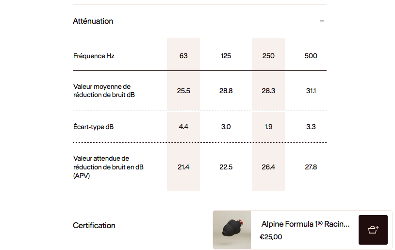

Et les atténuations du modèle Formula1 :
L'atténuation est beaucoup plus forte partout et avec un max à 500Hz à 31,1dB.

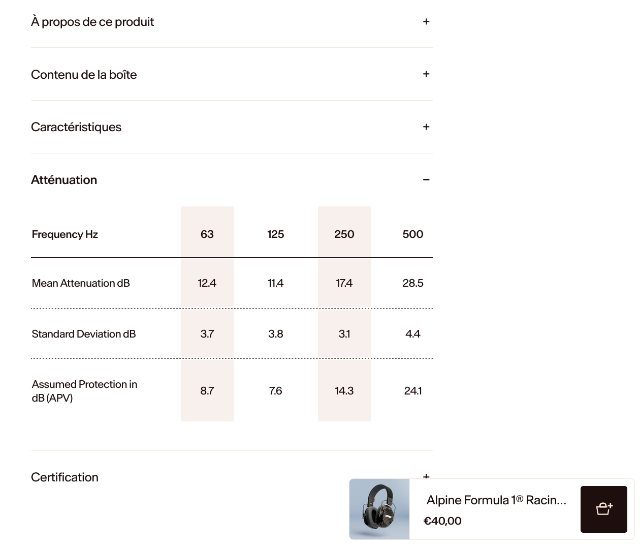

Je trouve quand même étrange que les atténuations des casques Alpine soient nettement inférieures aux bouchons.
La série des Formula1 pour exemple.
Le casque :
Les bouchons :
