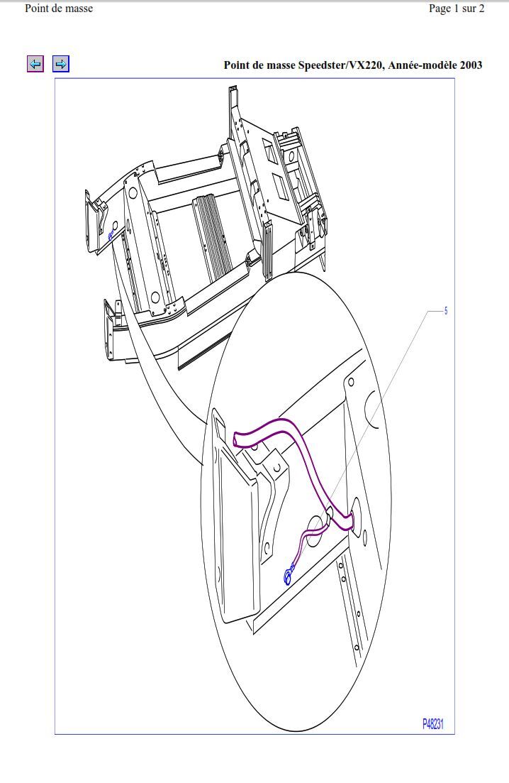

Salut à tous,
Ayant rencontré des problèmes de coupures moteur aléatoires (allumage, moteur turbo) et ne sachant pas trop si le problème est résolu ou reviendra, je souhaite contrôler les masses sur le châssis.
D’après ce que j’ai pu trouver sur le forum, il y en aurait une à l’avant et une à l’arrière.
Comment peut-on y accéder ?
Pour l’avant, faut-il enlever le bloc chauffage ?
Pour l’arrière, j’ai démonté le passage de roue gauche, mais je n’ai pas vu de masse au châssis.
Merci pour votre aide

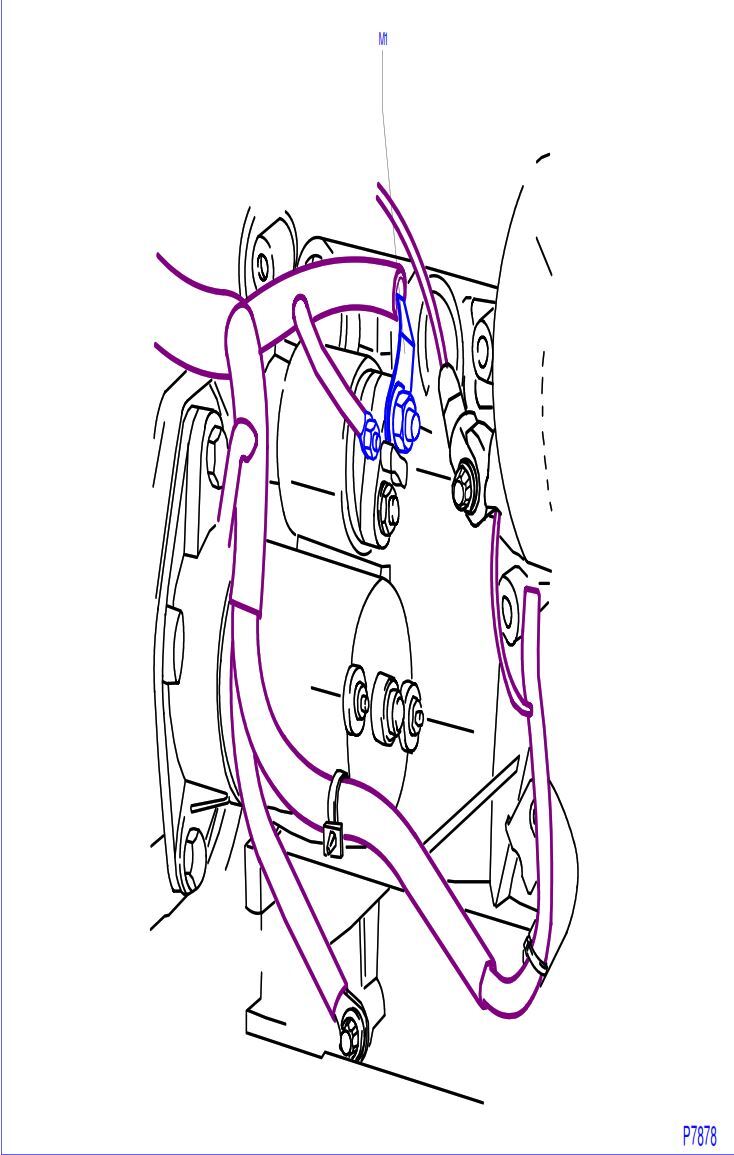

Moi je cherchais juste l'emplacement d'origine de la Knock .. :jap:

J’avais aussi trouvé ces schémas sur le forum anglais.
Plus de coupures pour l’instant, suite au nettoyage de quelques connexions dans la baie moteur, notamment celle au-dessus de l’alternateur.
Je croise les doigts pour ne pas avoir à vérifier les masses car il faut démonter le bloc chauffage pour celle de l’avant...

Voici le lien de tous les schémas des masses pour documenter le sujet.
https://www.speedsterclub.nl/bibliothee ... index.html

Vonsulzbad a écrit :Merci Visiteur :D
Sous le collecteur d'admission au dessus du démarreur.
