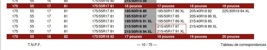

Si je comprends bien le tableau des équivalences (trouvé sur ce forum : https://www.tnpf.fr/wp-content/uploads/ ... T-2021.pdf ), on se retrouve sur les cases que j'ai encadrées ? (Car j'imagine que les autres tailles en 16 et 17 pouces ne sont pas disponibles ?)
J'ai vu que par exemple il y a des Michelin PS5 disponibles en 215/45R17 91Y XL.
Est-ce que 215 à l'avant et 225 à l'arrière ne rendent pas la voiture survireuse ?
Comme demandé par Fredo72, j'imagine qu'il faut des jantes plus larges à l'avant, mais juste des jantes arrières passeraient ? Rien ne touche en braquant à fond ?

En piste, je ne sais pas. Mais sur piste, tu mets ce que tu veux de toute façon.Est-ce que 215 à l'avant et 225 à l'arrière ne rendent pas la voiture survireuse ?
Sur route, ca ne pose pas de problème particulier. Le seul inconvénient, c’est que ca « frotte » parfois en braquant à fond.
Il faut des jantes plus larges effectivement. On peut mettre des jantes arrières mais avec des cales, car le déport ne convient pas. Ca peut toucher en braquant à fond. L’avantage du Speedster, c’est que tu l’entends très bienComme demandé par Fredo72, j'imagine qu'il faut des jantes plus larges à l'avant, mais juste des jantes arrières passeraient ? Rien ne touche en braquant à fond ?

Les 245 sur du 8", ça fonctionne très bien, c'est ce que j'ai sur la mienne.
J'ai même monté un vieux jeu de 245 sur des 7.5" en doutant de ce que ça aller donner, et ça fonctionne aussi nickel. (mais à éviter sur une routière, c'est pas vraiment autorisé)
Après, c'est sûr que l'idéal, c'est du 9".

J'ai bien saisi que le mieux serait probablement les Michelin PS4 en 195 45 R17 81W. (Qui n'existent pas en PS5 a priori, je ne sais pas si c'est bon signe ou non).
Ou les PS5 en 215 45 R17 91Y XL, "road legal" si j'ai bien tout compris. Avec des jantes plus larges plus une cale, les roues ne débordent pas ?
