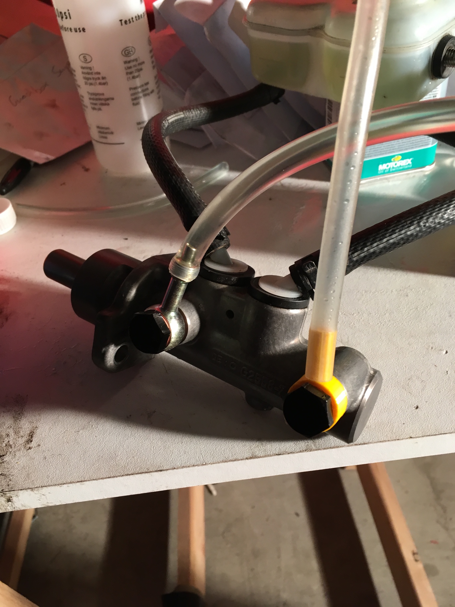

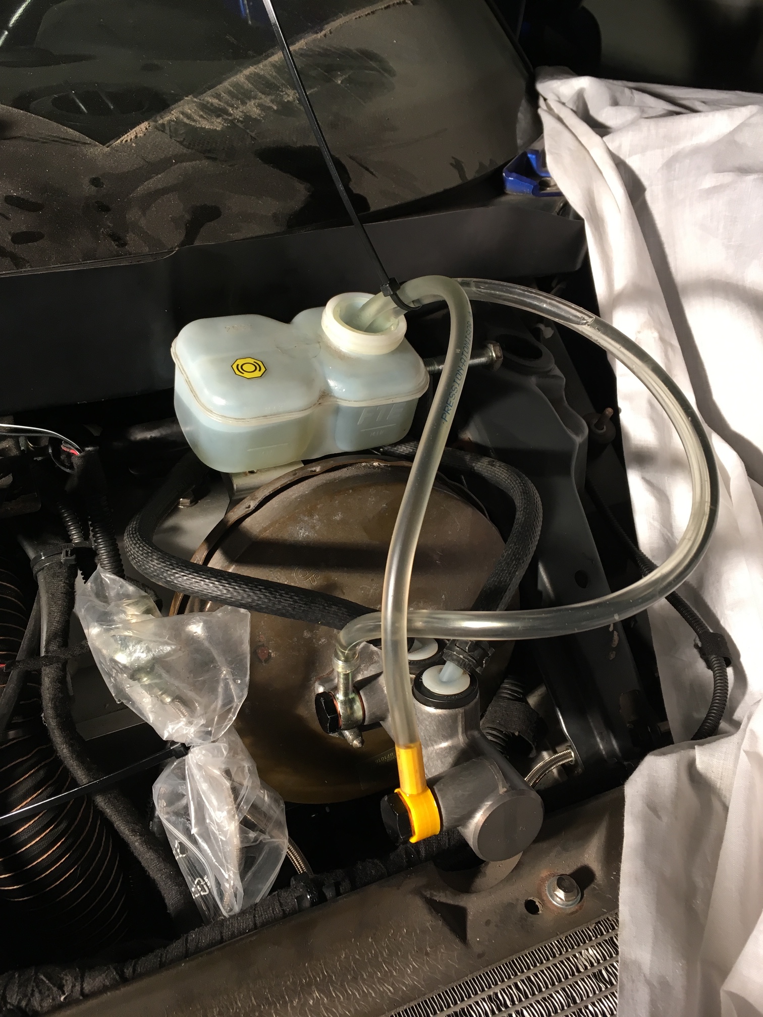

Bon en effet, j'ai bien galèré :D
Je n'avais pas pré-purgé mon maitre cylindre avant remontage (il était bien vide) et pas retourné les étriers avant au debut :shock:
Il me manquait un embout pour purger le maitre cylindre, donc :
Une fois le MC demonté, purgé sur l'établi :
Et remonté sur la voiture :
Et après, purge classique, étriers avant à l'envers, et maintenant la pedale est dure comme la jauge :D

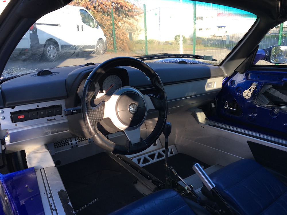

J'ai l'éclairage avant, les feux stop, les AB AV/ARR, le feu de recul,
mais pas :
les deux feux arrière
les éclairages de plaque
Tous les fusibles sont OK, y'a un relai qui gère l'éclairage arrière ? Je trouve pas d'info la dessus dans le TIS ou le reste :/
Le faisceau n'a pas bougé, c'est chelou :?
thomasn
Admin
Messages : 502
Localisation : Bayonne, 64
Message par thomasn »
C'est bon, K20 et K5 étaient inversés :shock:
