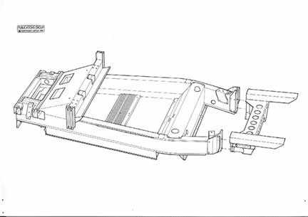

Le châssis
Le charme et les performances du Speedy viennent en grande partie de son châssis très "Lotus " et pour cause ... innovant , utilisant les techniques de collage et l'aluminium extrudé , très léger (65 kgs sans le berceau arrière ) il est ,pour Lotus ,une véritable vitrine technologique , aussi destiné a accrocher d'autres projets avec Ford , GM ,...
Le châssis a donc été développé en partant d'une feuille blanche et n'a pris que 27 mois jusqu'a sa mise en production.
Excepté pour les charnières de portes ,il n'y a aucune soudure , uniquement des assemblages par collage avec quelques rivets de maintient ,comme on le verra plus loin ( 130 au total ) ...
Le châssis utilise en tout 27 sortes de profilés en aluminium extrudés (aluminuim magnesuim 6063) différents ,provenant de la société HYDRO Aluminuim au Dannemark ,ainsi que les tôles d'habillage (3 au total, revêtement avant frontal , fond , et emplacement du reversoir )qui sont en aluminium recyclé hydro 3105 .
Le poids total avec le berceau moteur arrière (en acier pour des raisons de tenue a la chaleur des collages a proximité du moteur ...) pèse 68 kgs , ce qui est la moitié d'un châssis identique réalisé en acier ...
L'utilisation de profilés extrudés a été choisi pour des raisons de coût d'outillages bien inférieurs a des outillages d'emboutissages conventionnels . (quelques centaines de pounds pour l'un ,contre quelques centaines de milliers de pound pour l'emboutissage des feuilles d'alu !!)
L'avantage de l'extrusion ( procédé qui consiste a étirer l'aluminium avec une filière de forme diverse )permet d'obtenir des sections a épaisseurs variables suivant la nécessité de résistance des pièces demandé , repaisses a certains endroit , minces a d'autres ...(ce qui n'est pas possible avec du "laminage" traditionnel )
En revanche, l'épaisseur mini possible par extrusion, ne peut descendre en dessous de 2 mm , ce qui est, par endroit largement surdimensionné (1mm aurait suffit ce qui veut dire qu'il aurait encore été possible de gagner du poids sur la structure !!)
A l'origine de l'étude , le team technique de Lotus n'était pas certain de la viabilité du collage pour le châssis , et donc 2 études ont été menée en parallèle :
un châssis assemblé par collage et un châssis assemblé par soudure .
Lorsque les tests de collages furent satisfaisants, le châssis "soudé" fut abandonné .

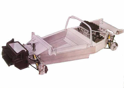

Voici la premiere maquette de la carrosserie en pate a modeler ...
Et la , c'est la première modélisation complète du châssis roulant , avec son crash box ...
Voici la photo du premier mulet roulant ... sympa non ?
et , la , c'était le premier maquettage du moteur dans le chassis alu
