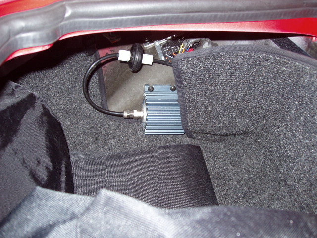

Je n'ai pas beaucoup d'infos, mais voilà ce que je peut déjà vous montrer :
CBSpeed nous a montré avec 250ch /300nm mais petit à petit il augmente la puissance...

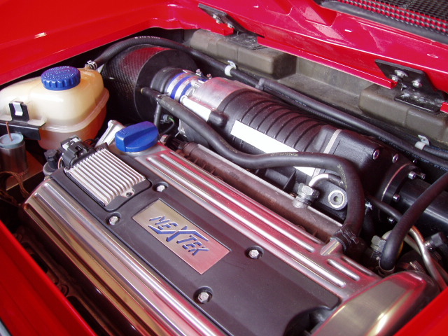

C'est le kit Deltamotor, optimisé par Nextek

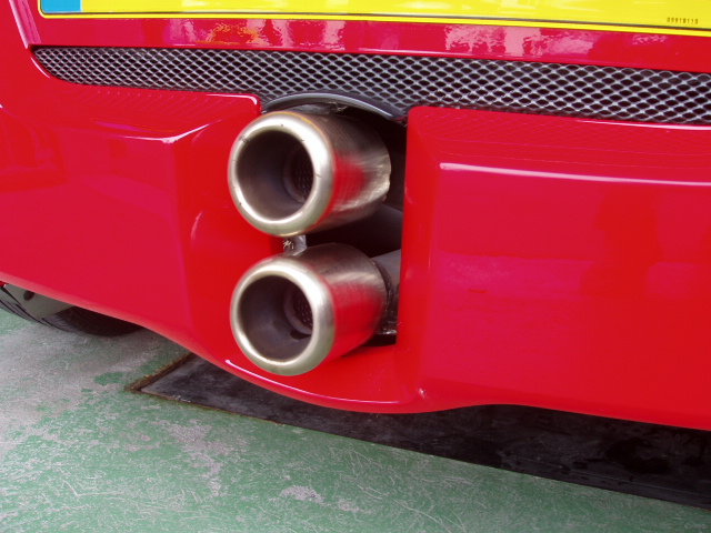

Pot cup avec embout spécifique

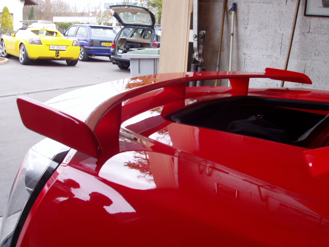

Aileron made by Metty ! :-o :love:
Pression du compresseur et ... de l'injection l'alcool ! Eh oui, refroidissement powa

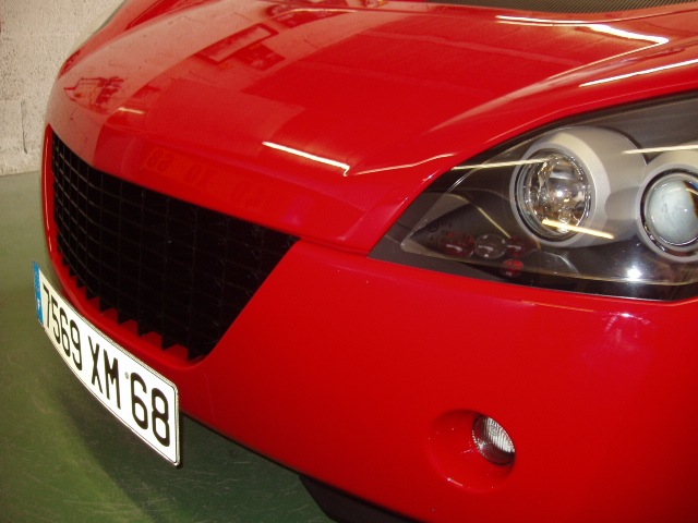

Grille maison, au look Steinmetz
Bref ça booste chez les Alsaciens ! :yiiii: :tsaa:

Bon j'ai pas mal de news a ce sujet, j'ai actuellement le speedy en retour prépa pour paufiner l'après rôdage(2500 kms pour faire chauffer les hélices du compresseur) avec un changement de poulie(plus petite donc développement plus important) un changement des injecteurs par des Porsche avec réorientation dans le bloc pour un spray mieux diffuser (puissance plus franche 500tr avant les règlage actuel) règlage et remise a neuf du module de gestion compresseur (programme électronique revu) pression du compresseur réajusté à 0.6 bar (pression actuel 0.43 bar, pression admissible pouvant aller jusqu'à 0.8 bar, ca va j'ai de la marge) et pour finir règlage de l'alcool optimisé( injection d'alcool trop importante actuellement ce qui entraine une chute de puissance de 10%) avec déclenchement plus tôt de la suralimentation actuellement 5000 trs ramené à 4300trs pour le ptit coup de fouet.... :D
La première mise en route avec installation non optimisé et non rôdé donnait au banc 250Cv et 300Nm (le rupteur étant ramené a 7000tr/mn)avec un problème de coupure intempestif du papillon d'injection qui faisait câlé le moteur.
La nouvelle optimisation à la grande surprise du préparateur et de moi même sort plus de 300 CV et 360 Nm (rapport au banc a venir) et plus de bug néfaste au bon fonctionnement. :twisted:
NEXTEK KOMPRESSOR, alcool modifié

A noté que de tous les kits Delta motors vendu en Europe ma version Nextek est la seul a avoir un tel fonctionnement et une telle puissance, les versions parallèles ou Delta on une coupure a 5200 tr/mn (ce qui induit une conduite pas du tout agréable et pas en rapport du prix payer)ce qui cantonne la puissance a un petit 200 Cv et 180 Nm maximum pour un kit vendu et posé a quand même 11 000 francs suisse, ma version étant la plus aboutit actuellement en compresseur speedy, ca ma quand même coûté la bagatelle de 12500 euros :shock:
Sinon pour info Nextek vient de finir une version 2.2L GROS TURBO préparé pour des runs avec 440 CV!!!!!!!!!!!!! :voyons: (facturé 30000 francs suisse à un Bâlois qui n'a rien modifié au chassis encore :cry2: )

Alors pour info la culasse est renforcé, les villebrequins sont rééquilibrés une deuxième pompe a huile pour refroidir les pistons, un mélange alcool pour diminué la température d'explosion(refroidir le haut moteur), cat viré, précat vidé, pot CUP, collecteur gainé, admission BMC carbon, taux de compression augmenté par l'ajout d'une entretoise aluminium sur la culasse, reprog électronique complète de la gestion, courroie de distribution compresseur renforcé. Sinon les freins sont revus et l'embrayage renforcé devrait venir dès que celui ci est cramé..... :twisted:

En temps normal il utilise le réservoir de lave glace, mais là exceptionnelement Metty ma fabriqué un réservoir en inox pour mieux faire... ;)
