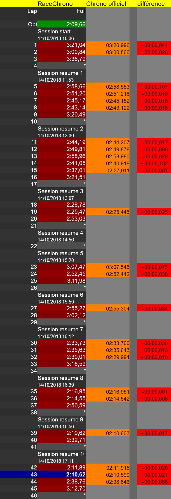

J’exhume ce sujet car j'ai eu l'occasion de faire une petite expérimentation ce week-end sur le circuit de Barcelone.
J'ai en effet été chronométré sur le système officiel au millième, et j'ai en même temps fait tourner mon Racechrono.
Les chronos sont très irréguliers car il y a eu malheureusement de la pluie une bonne partie de la journée et les conditions de piste évoluaient sans arrêt.
Ma config :
-Racechrono pro
-Téléphone Samsung bien vieux et pourrie qui a en plus la lourde tâche de filmer et d'enregistrer l'OBD (SM-G38F)
-Sonde GPS Garmin GLO 10Hz qui fait GPS mais aussi Glonass (la meilleure sur le marché grand public à mon avis)
La sonde était positionnée collée à l'avant du ponton gauche ce qui n'est pas idéal car elle est un peu masqué par le tableau de bord en alu. (elle serait bien mieux au plafond)
La météo était mauvaise ce qui est très préjudiciable à la réception GPS.
Les résultats :
Je n'aurais jamais pensé que ce serais si précis, il n'y à que 2 chronos qui sont à un poil plus d'un dixième d'erreur, et encore, c'était sous pluie battante.
Lorsque cela fonctionnera sous Galileo, on aura le millième...
Ma config :
-Racechrono pro
Les résultats :

C'est vraiment précis pour une solution DIY.
- Messages : 18211
- Localisation : + DTC
Re: Alfano traditionnel vs chrono GPS (new Alfano ou autre)
super test bravo ! Ca valide la vieille théorie du capteur GPS avec taux de rafraichissement plus élevé.

Non ça valide que son application couplée à sa son gps fonctionne bien.CaptainBigleux a écrit :super test bravo ! Ca valide la vieille théorie du capteur GPS avec taux de rafraichissement plus élevé.

speedturbo33 a écrit :Non ça valide que son application couplée à sa son gps fonctionne bien.CaptainBigleux a écrit :super test bravo ! Ca valide la vieille théorie du capteur GPS avec taux de rafraichissement plus élevé.
on dit la même chose en pas pareil
Avec un rafraichissement et précision GPS de base dans un smartphone on se doute que l'exactitude est aléatoire.
Avec une vraie antenne précise et au rafraichissement élevé, on se doutait que ça devenait fiable. Et là il l'a prouvé !
Après on peut chipoter et dire que le résultat ne sera peut être pas aussi bon avec d'autres antennes et/ou appli, mais le principe est là
