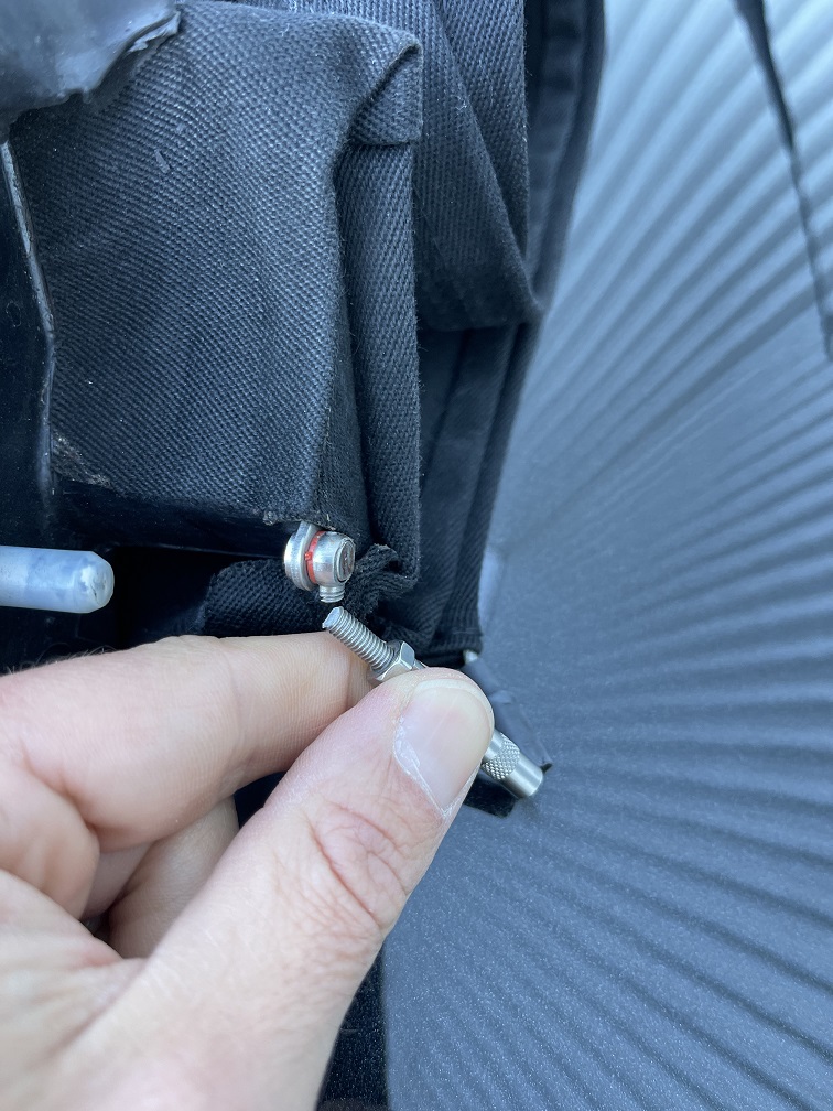

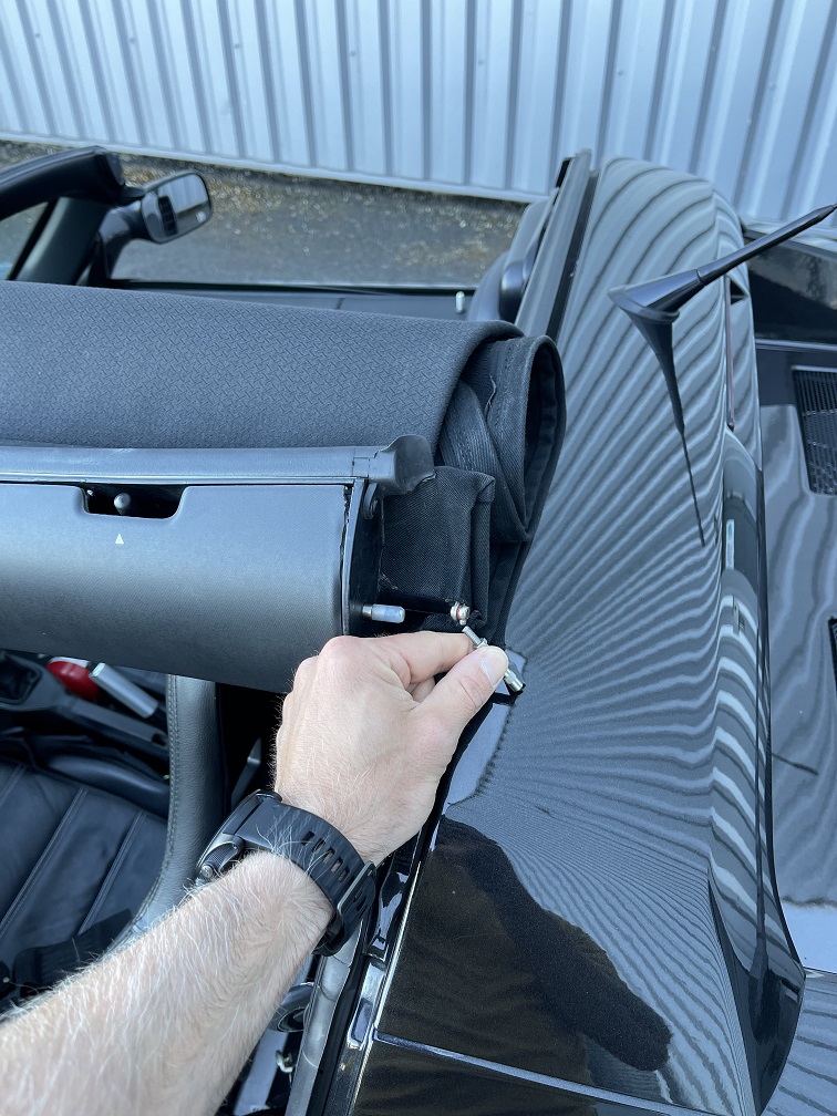

Apparemment je suis un bourrin.
En voulant ressortir la capote de derrière les sièges, j'ai cassé ce morceau:
:cry2:
Ça semble servir à régler la tension de la capote.
Ça se trouve? Si oui, où?
Help pleaze thankyouverymuch :jap:

Ca se trouve, a vérifier mais il me semble que c’est une pièce commune avec les elise (récent propriétaire, j’ai fait quelques devoirs). Faut remplacer tout le cable.
https://www.eliseparts.com/shop/exterio ... ner-cable/
https://www.elise-shop.com/cablesoft-to ... p-474.html
https://www.befr.ebay.be/itm/TESLAR-ROA ... 3139992761
Attention aux frais de douanes si commande en angleterre. Mais cela doit se trouver sur le continent (je pense qu’un des liens est continental, le second : pays-bas)

Un pété en 2020 en remettant la capote et l'autre remplacé cette année juste avant que les deux derniers brins ne lâchent .
J'avais commandé deux câbles chez EliseParts en 2020 (€ 160 les deux)
Un conseil: Enfiler la capote dans le sac en nylon avant de la ranger derrière les sièges. Ca glisse tout seul et ça évite d'accrocher le bord du siège conducteur et d'abimer.

Si ça respirait la qualité, le prix des pièces (et de la voiture) dérangerait moins!
J'ai bien le sac, et la capote était dedans lors de l'épisode Excaliburne.
Il faut le coup de main et surtout s'assurer que le siège soit bien avancé à fond. Now I know...

Perso, j'ai tout refait moi même avec du câble acheté chez leroy merlin, serre cables, ca m'a couté quelques euros au lieu de la fortune demandée pour le cable OEM :?

Zitch a écrit :Perso, j'ai tout refait moi même avec du câble acheté chez leroy merlin, serre cables, ca m'a couté quelques euros au lieu de la fortune demandée pour le cable OEM :?
J'avais fait ce montage avant de me résoudre à acheter la pièce qui ne coûtait pas ces prix il y a une douzaine d'années.
Mon montage "home-made" avait tenu une saison...

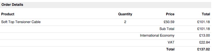

Merci les boys, j'ai commandé chez Delage. :jap:

Puff92 a écrit ::II:
Tu as des photos de ta réalisation ?
Ouaip. J'ai un peu copié le nouveau système de fixation.

Et tu n'as pas eu à te faire chier à faire passer l'olive. Les ganses étaient cousues si serrées sur le mien que j'avais du découdre puis faire reprendre par un sellier à chaque fois.

Non ça a été, j'ai passé le câble nu et j'ai serti après.
Mais quand l'autre câble pétera je pense faire évoluer mon système.
