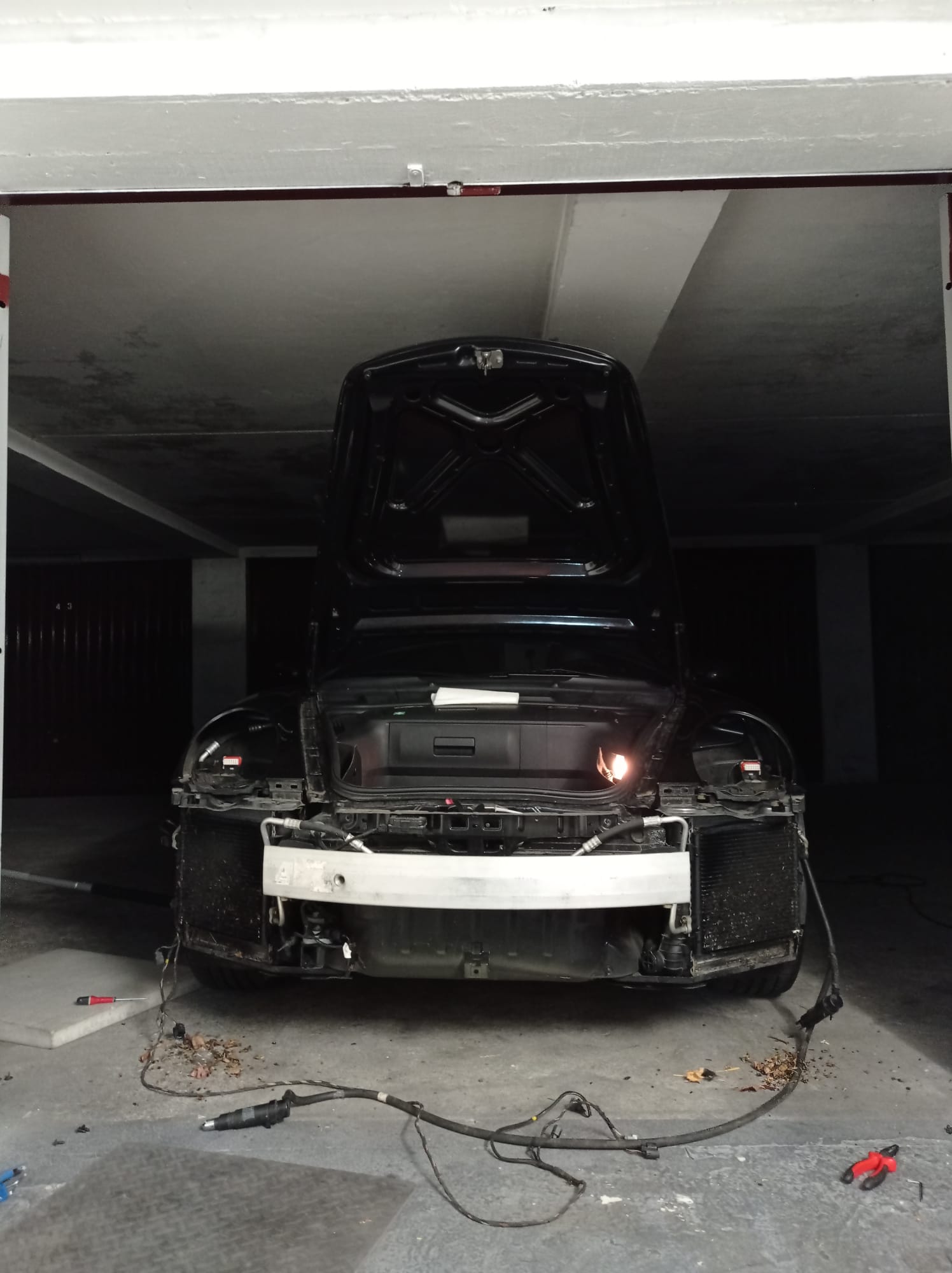

Les condenseurs de clim sont quasi tout le temps fixés avec le radia moteur. Et des fois il y a même l’échangeur en plus.grhum07 a écrit :il y a pas 2 radiateurs l'un devant l'autre ? ( 15mm d'espace)![]()
sur mon ex 4s , c’était comme ça et c’était un nid a emmerdes .![]()
tout s'accumulait entre les 2

si c'est çà. effectivement tu sais pas comment çià peux aller entre mais çà y avgrhum07 a écrit :il y a pas 2 radiateurs l'un devant l'autre ? ( 15mm d'espace)![]()
Simon.C a écrit :C'est d'origine la durite en tuyau d'arrosage?![]()
Enfin, si ca fonctionne...

C'est énorme quand mêmeSimon.C a écrit :C'est d'origine la durite en tuyau d'arrosage?![]()
Re: 355+300+345=1000cv... c'est aberrant frérot !
Ça fait partie de l'entretien des moteurs 996/986/ 997/987 le nettoyages des deux /trois radiateurs.
C'est bon pour toi ils n'ont pas souffert par les saloperies accumulées, top !
......1 ims /2ism!
- Messages : 33265
activité de premier de l'an
après la 996, la 997
un peu plus chiant avec les laves phares, mais rien de bien sorcier
les condenseurs de clim avaient étés changés 2016, ils sont encore en bon état
