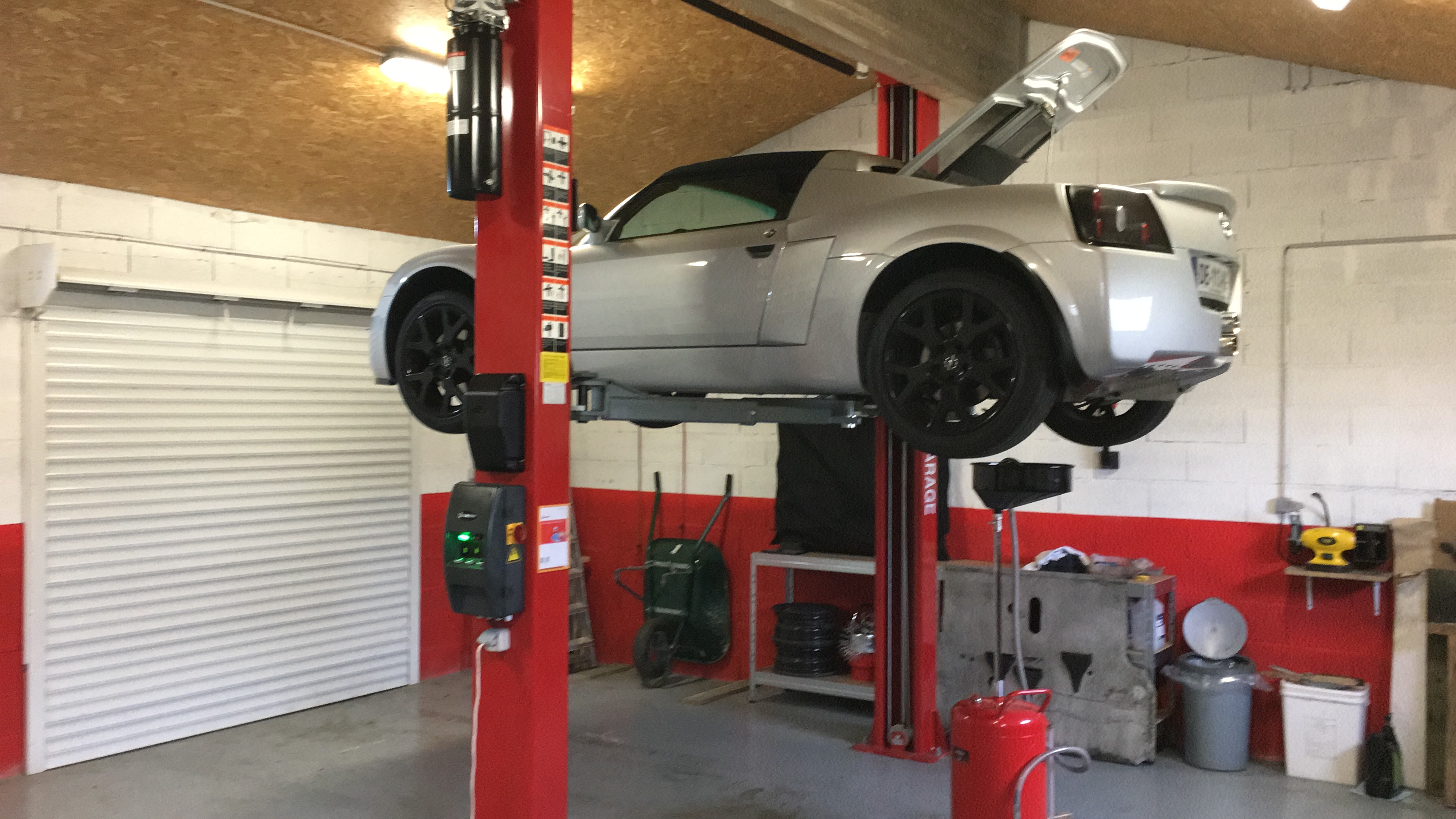

Re: [COMMANDE GROUPEE] Pont 2 colonnes TwinBush
J’ai un 2 colonnes Consogarage et j’en suis plutôt content (à part quelques fuites sur des raccords).
Pas de soucis pour lever le speedy, j’ai ajouté des cales spéciales (Regelin) pour pouvoir le lever sans démonter le fond plat et si je veux accéder au moteur, je démonte préalablement le fond plat...
Bonjour alec
Ta réponse m’interpelle sur 3 points :
Où sont situés les points de levage de la speedy avec ce type de pont ?
En quoi consistent les cales Regelin ?
Comment opères tu pour déposer le fond plat ?
Si le pont pisse l’huile de partout c’est pas rassurant pour travailler dessous.
Pour bien lever ton speedy, je te conseille de lire ce sujet :
viewtopic.php?f=11&t=4714&start=60
Pour déposer le fond plat tu peux le faire en te couchant un peu sous la voiture. Moi j’utilise 2 rampes de levage pour me faciliter la tâche. Mais c’est vrai que cela fait pas mal de boulot pour avoir accès au moteur par dessous...
Enfin, concernant le pont hydraulique, je te confirme ça pisse l’huile à certains raccords (c’est le point faible de ces ponts made in China)... mais aucun souci, il y a des crans de sécurité qui empêchent toute redescente incontrôlée du pont. Au pire, sur une grosse fuite, il peut redescendre de 10 cm (espace entre 2 crans), donc pas de danger et cela ne m’est encore jamais arrivé. D’ailleurs à propos de ces crans, il faut les déverrouiller avant toute descente du pont. Je conseille donc l’option « déverrouillage automatique » afin de simplifier la tâche.
Merci pour toutes ces précisions.
Au fond, un pont à ciseaux ne serait-il pas plus judicieux ? Le seul inconvénient est la hauteur moindre, sinon pour le reste il présente beaucoup d’avantages, notamment l’encombrement réduit et le fait qu’on peut tourner autour de l’auto sans être gêné par les bras.
Merci !
Non, le plus pratique (vidange, distri, échappement , pneus, freins...), c’est le pont 2 colonnes. C’est pas pour rien que c’est le minimum syndical pour n’importe quel mécano. Le seul problème c’est d’avoir de la hauteur sous plafond... Un pont ciseaux c’est bien pour faire des pneumatiques ou des freins, mais peu d’accès sous le véhicule...
Après sur le Speedster l'accès sous l'auto reste très limitée. Tout se fait sur le tiers arrière. Le reste c'est que de l'accès pour les train roulants.
Respect pour ton atelier alec6
Ce n'est pas de l'installation d'amateur...
Impec' pour entretenir le Speedy ...et la brouette
