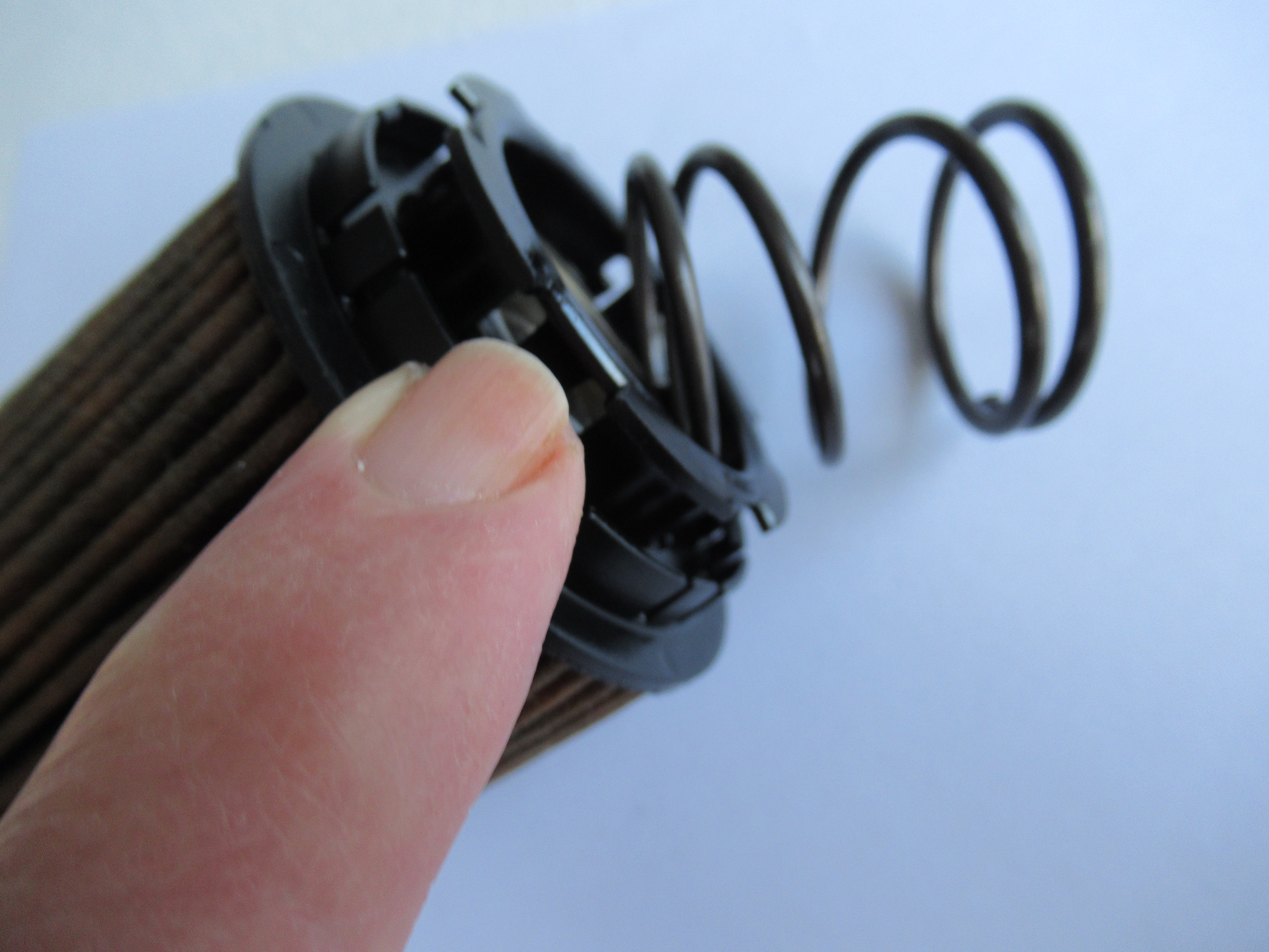

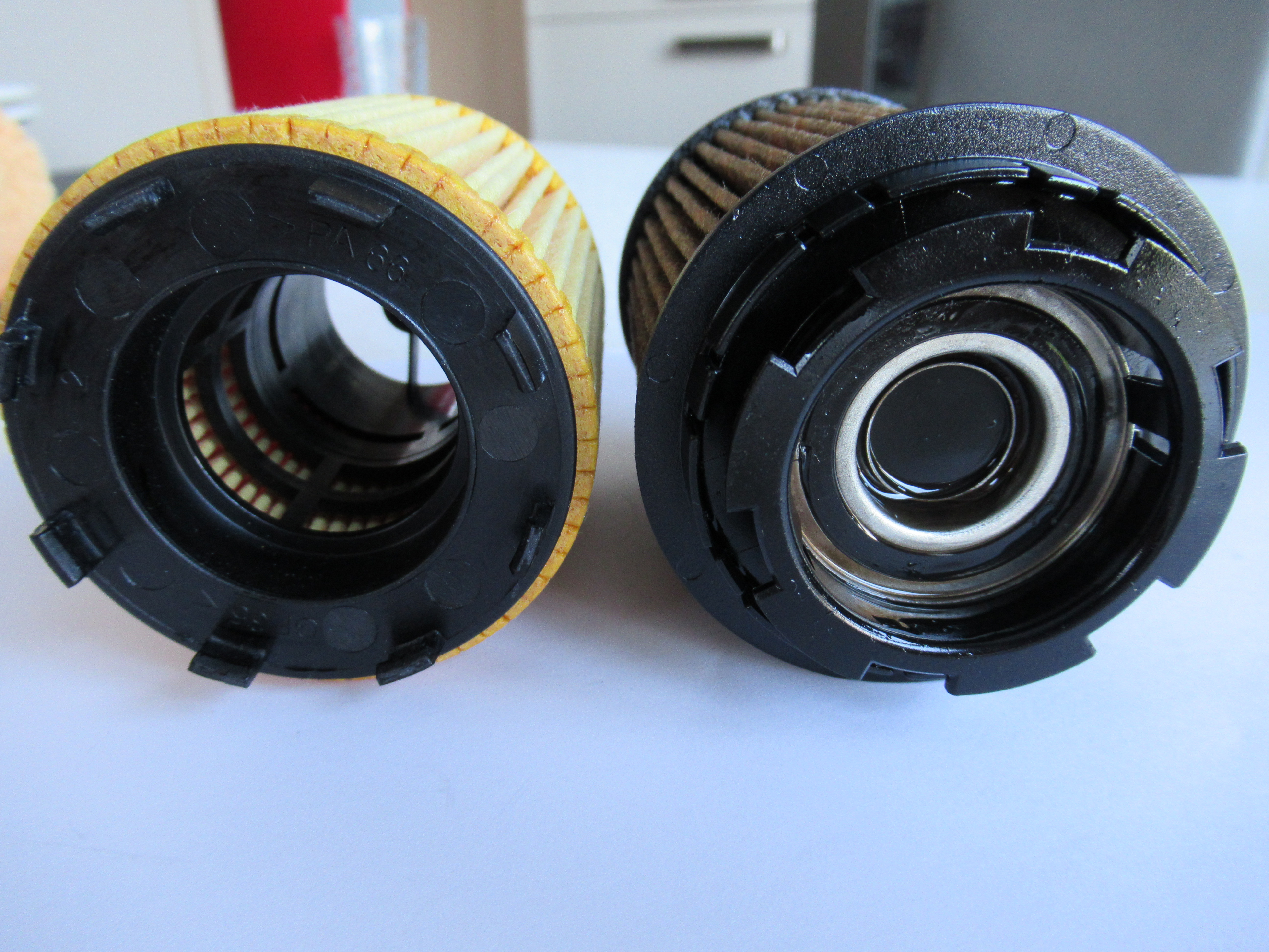

J'ai passé toutes ces dernières années à ne monter que des filtres à huile d'origine ( GM 12605566 ).
Son montage est le suivant: mise en place du ressort 30x35 sous le couvercle en alu, puis on pousse le filtre sur le ressort, pour qu'il se clips sur la partie en plastique sous le couvercle en alu.
Cette année je suis passé à du Bosch F026407016 ( P7016 ).
1/ Celui là ne se clips pas sous le couvercle.
2/ Le ressort ne se loge pas bien dans le filtre.
Faut-il supprimer le ressort ? Mettre le filtre dans la cuve et revisser le couvercle alu pour ce genre de filtre ?

Oui un atmo, et je pense que c'est un montage d'origine.
Là où je mets le doigt, sur les photos, ce sont des ergots qui s'enclipsent entre eux.

OK, j'avais jamais vu de filtre avec ressort...
Sur le type Bosch, pas besoin de ressort.
Sur le GM derniere version non plus.

Pas de ressort non plus... Le filtre se clipse directement sur la cloche.
