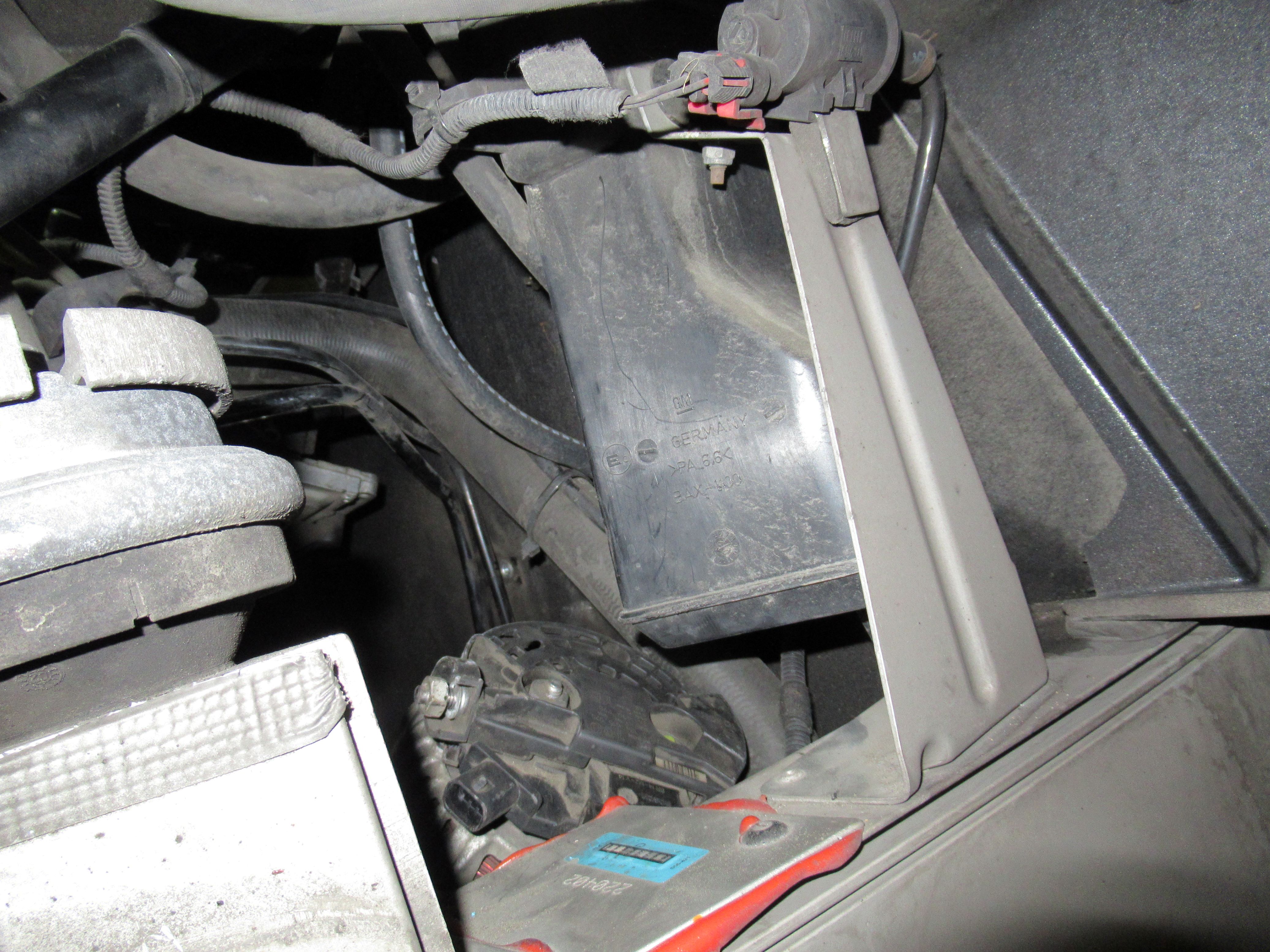

Message par BARTH »
Bonjour à tous
Je dois remplacer mon alternateur, et je vais en profiter pour changer aussi la courroie et le tendeur.
Si j'ai bien compris l'alternateur ne sort que par le haut. C'est bien ça ?
Si c'est le cas il faut dégager l'ECU fixé avec ces 2 vis de sécurités. Une semble être une Torx avec téton apparemment T30, donc une douille Torx mâle T30 percée au centre devrait faire l'affaire ?
L'autre une vis auto cassante à percer au diamètre 6mm d'après le TIS.
En débranchant les fiches de l'ECU ne risque-t-on pas d'avoir un voyant qui s'allume au tableau de bord et devoir passer la valise de diag ?
Faut il obligatoirement enlever le fond plat pour toute cette opération ?

Messages : 2416
Re: problème de charge
Évidemment si tu disais si tu as un turbo ou un atmo je pourrais essayer de répondre...
Mais là ça donne pas envie.

Message par BARTH »
C'est un atmo
Messages : 2416
L 'alternateur sort par le bas mais faut enlever le fond plat et le passage de roue côté droit.
BARTH
Messages : 87
Inscription : dim. déc. 27, 2009 3:48 pm
Localisation : 68"+"
Message par BARTH »
Merci pour ta réponse rapide. Donc plus besoin d'enlever ces 2 vis de sécurité et de démonter l'ECU.
PatVG
Messages : 441
Message par PatVG »
VX'er a écrit :L 'alternateur sort par le bas mais faut enlever le fond plat et le passage de roue côté droit.
Et être expert en TETRIS: j'en ai bavé pour remplacer le mien il y a qq mois;de plus,si la voiture a un compresseur,il faut démonter le cache plastique du pont de diodes et raccourcir une vis M8 du +12 volts sinon il touche la masse.Même en raccourcissant,il y a moins de 5mm de jeu entre +12 et zéro,c'est pas top.
BARTH
Messages : 87
Message par BARTH »
Ouf j'ai pas de compresseur ! Tu aussi sorti l'alternateur par le bas ?
PatVG
Messages : 441
Message par PatVG »
oui,mais ça prend un moment à plat dos sous la bagnole avec le bout de ferraille à bout de bras!

Je reviens vers vous,
Je n'arrive pas à sortir l'alternateur par le dessous, ça coince de partout.( 4 vis de fixation, tendeur, courroie, branchement elect. démontés )
Je me demande comment vous avez fait ?? En ce qui me concerne c'est un atmo.
D'avance merci !
Message par BARTH »
PatVG a écrit :oui,mais ça prend un moment à plat dos sous la bagnole avec le bout de ferraille à bout de bras!
Toujours en galère pour sortir cet alternateur par le dessous ! Je ne trouve pas de passage... ça bloque.
C'est un atmo.
Merci pour votre aide
PatVG
Messages : 441
Message par PatVG »
c 'est sûr qu'il sort! as tu démonté le passage de roue, il faut vraiment le tortiller car le triangle supérieur gène aussi.
BARTH
Messages : 87
Message par BARTH »
PatVG a écrit :c 'est sûr qu'il sort! as tu démonté le passage de roue, il faut vraiment le tortiller car le triangle supérieur gène aussi.
Oui le passage de roue est démonté. Je vais encore insister ! Rien d'autre à démonter qui te revienne ?
Merci d'avoir répondu
Message par BARTH »
C'est bien par la qu'il faut le sortir?
