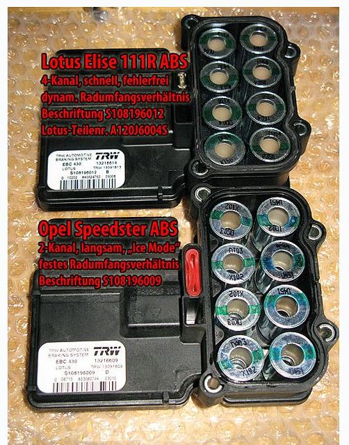

Selon les allemands (TüV), 195/45 R17 devant, 235/40 R 17 derrière pour conserver les roues d'origine et l'ABS d'origine.
Comment réagit le 4 canaux Lotus avec les roues avant plus grosses ? c'est justement parce qu'il a 4 canaux qu'il n'est pas dérangé ? :??:

c17bis
Messages : 141
Inscription : dim. nov. 17, 2024 11:26 pm
Localisation : 80
Re: quelle taille de pneus pour conserver l'ABS ???
Message par c17bis »
Bonjour,
J'avais trouvé cette image il y a qques temps :
On retrouve bien le numéro qu'on voit sur la page qu'à donnée SImon, si jamais il fallait une confirmation.
Messages : 3764
gonzales a écrit :Comment réagit le 4 canaux Lotus avec les roues avant plus grosses ? c'est justement parce qu'il a 4 canaux qu'il n'est pas dérangé ? :??:
En gros, il est pratiquement insensible à la taille des roues. Il est possible qu'il se recalibre tout seul.
Pour ce qui est de l'ABS d'origine, j'ai l'impression que c'est de la loterie. Sur la mienne, à l'époque où le freinage était d'origine, il fonctionnait nickel, jamais eu de mode ice, et quelque soit la monte de pneus que j'ai pu monter...

gonzales a écrit :Selon les allemands (TüV), 195/45 R17 devant, 235/40 R 17 derrière pour conserver les roues d'origine et l'ABS d'origine.
Le pb c'est pas la grosseur des roues avant, c'est le diamètre qui compte...
Et c'est avec des avants plus petites qu'on a le mode ICE sur un ABS 2 canaux
Enfin on a aussi le pb avec des roues avant trop grandes par rapport à l arriere mais personne n'a essayé ça.

La différence entre un 2 canaux et un 4 canaux, c'est que sur un 4 canaux y'a un canal par roue et chaque amorce de blocage d'une roue est gérée indepemment (mais avec des des lois de gestion entre chaque roue).
Sur un ABS 2 canaux on ne peut pas gérer 4 roues alors on en gère 2 et on fait des compromis plus importants sur les lois de gestion

Messages : 2407
radikalcool a écrit :
VX'er a écrit :La différence entre un 2 canaux et un 4 canaux, c'est que sur un 4 canaux y'a un canal par roue et chaque amorce de blocage d'une roue est gérée indepemment (mais avec des des lois de gestion entre chaque roue).
merci , donc sur un Speedster juste 2 capteur (av) et Lotus 4 capteur (av + ar)
c'est ça
Non, les capteurs y'en a 4 c'est des capteurs de vitesse de rotation qui sont nécessaires aux calculs..
De plus sur le Speedster y'a aussi tous les actuateurs ce qui rend très facile le passage en 4 canaux.
Y'a que le traitement logique qui est impacté et l électronique interne qui va avec Des vrais économies de bouts de chandelles
Messages : 2407
Simon.C a écrit :Je crois que c’est plutôt 4 canaux = chaque roue séparement, et deux canaux = les roues avant (ensemble) et les roues arrières (ensemble)
C'est possible, sur l ABS du speedster c'est la logique du boîtier qui est déterminante.
Il peuvent en faire un ABS 2,3,ou 4 voies en fct de ce qui est programmé.
Et y'a pas de littérature spécifique au Speedster.
Mais ça voudrait dire que si une roue avant perd son adhérence tu ne freines plus qu'avec les roues arrière.
J'ai déjà déclenché l abs 2 voies et ça ne m'a pas donné cette sensation.
Si l'avant se deleste ( moins de transfert de charge), ça doit se ressentir facilement .
De plus comme l' idée c'est de garder de la direction, une perte de transfert de charge sur l'avant va à contre sens de ce qui est recherché
