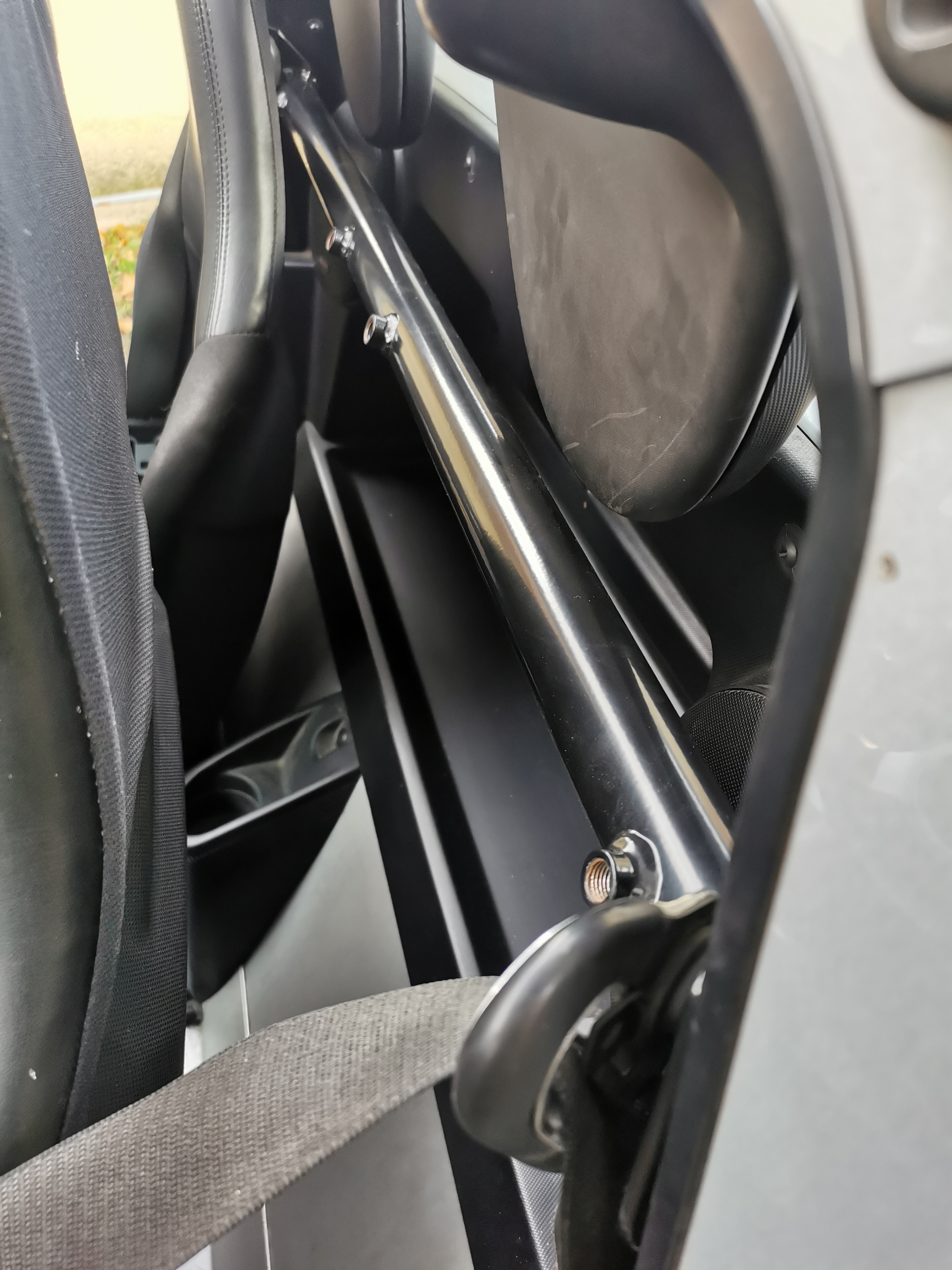

Salut, j'ai acheté une barre de harnais sur elise-shop.com, et je cherche un tuto ou au moins quelques indications pour savoir où et comment la fixer.

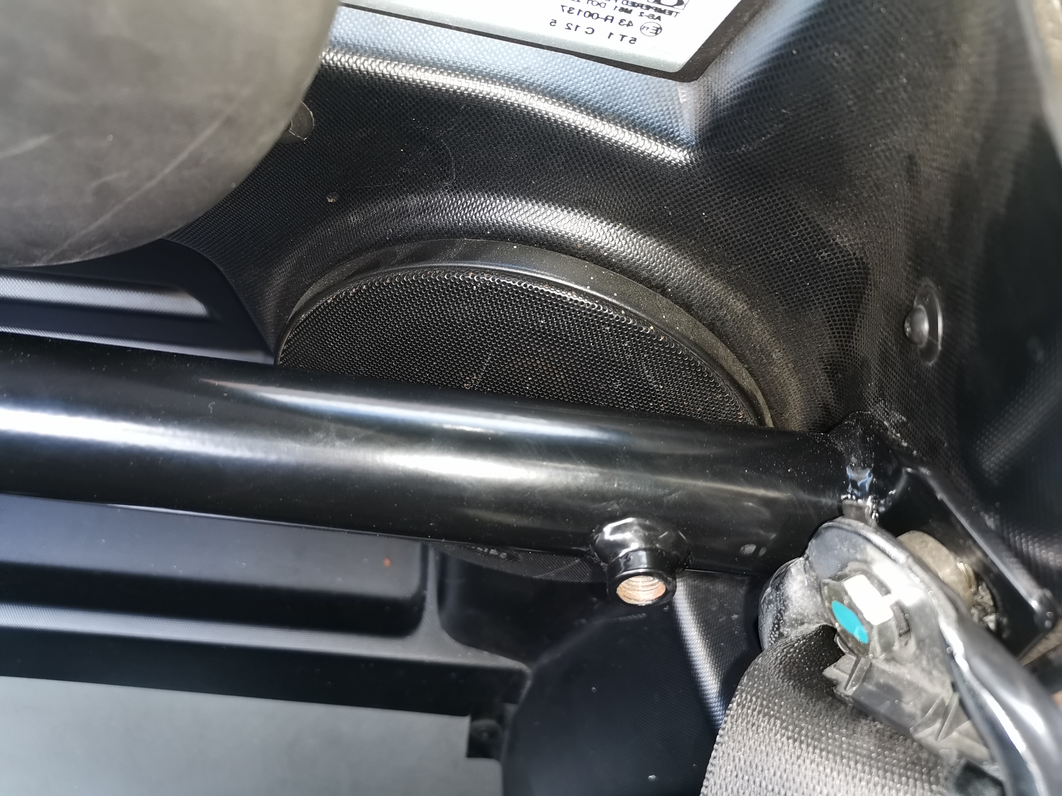

elle se fixe avec les vis supérieures des ceintures de sécurité.selon le modèle de barre (ou l alcoolémie du soudeur),les trous tombent plus ou moins bien en face des vis.

Et tu devra vraisemblablement découper le fond plastique entre sièges et châssis pour que ça passe :jap:

Bon, le soudeur ne devait en être qu'à son deuxième apéro, les trous n'étaient pas parfaitement en place, mais avec quelques coups de marteau :shock: bien placés, j'y suis arrivé sans rien modifier.
Il me reste à démonter les sièges pour fixer les harnais ....

Autant pour installer la mienne c'était pile poil,autant celle du collègue avait été soudée vers 22h,j ai du utiliser la meuleuse et des démonte-pneus.
