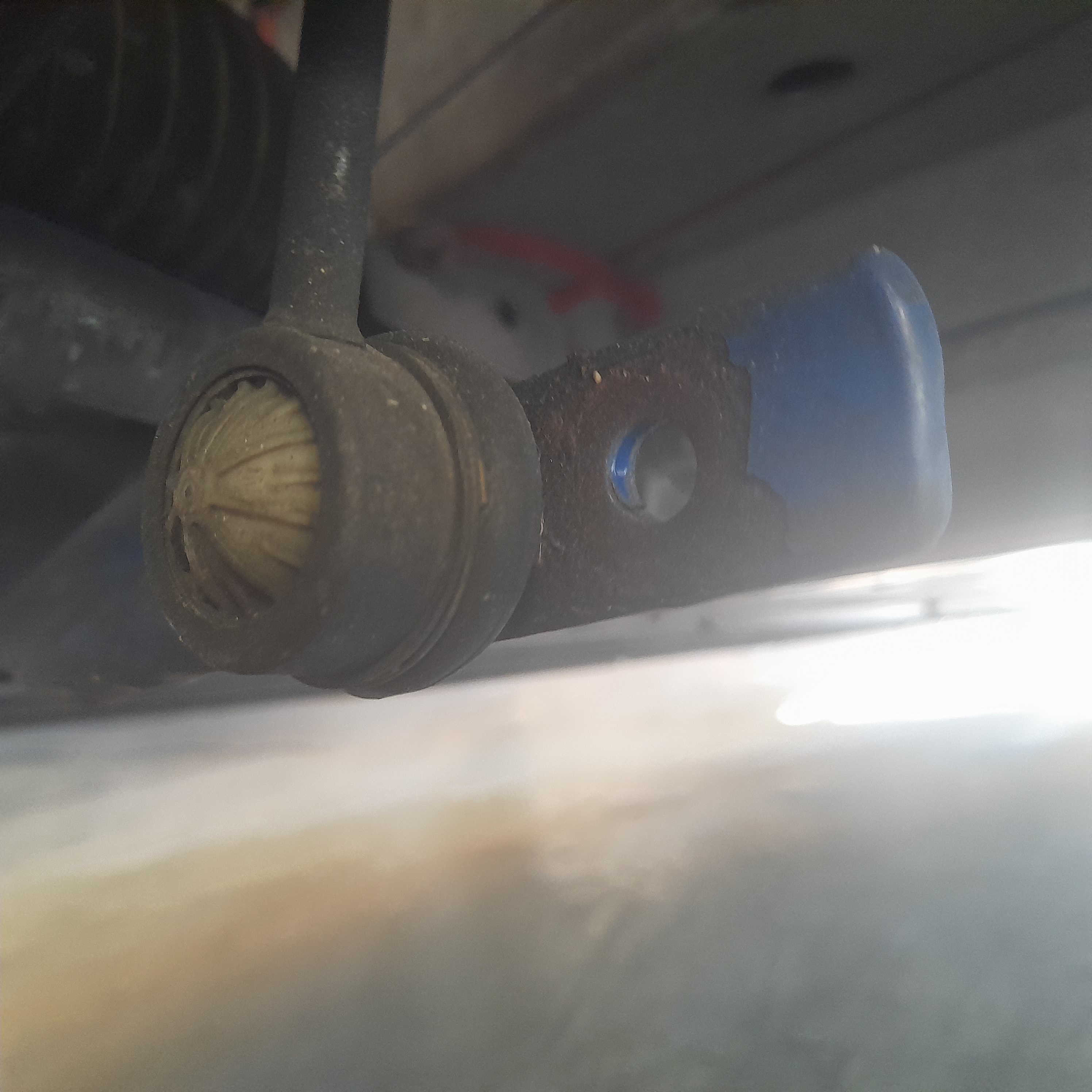

Dans un premier temps il est possible de"durcir" la barre existante en reperçant dans la partie plate un trou de fixation de la biellette de façon à diminuer le bras de levier.Je l 'ai fait,c'est assez efficace et gratuit 'sauf huile de bras);NB c'est faisable sans démonter la barre.blacksrookie a écrit : mar. mai 19, 2026 9:35 pm Ah, je connais pas ses caractéristiques exactes. RCC (Race Cars Consulting’) m’a proposé de mettre une barre plus raide et j’ai dit ok mais j’ai pas regardé quelle référence précise.

ok , ça ce perce sur placePatVG a écrit : mer. mai 20, 2026 9:55 amDans un premier temps il est possible de"durcir" la barre existante en reperçant dans la partie plate un trou de fixation de la biellette de façon à diminuer le bras de levier.Je l 'ai fait,c'est assez efficace et gratuit 'sauf huile de bras);NB c'est faisable sans démonter la barre.blacksrookie a écrit : mar. mai 19, 2026 9:35 pm Ah, je connais pas ses caractéristiques exactes. RCC (Race Cars Consulting’) m’a proposé de mettre une barre plus raide et j’ai dit ok mais j’ai pas regardé quelle référence précise.
Vous avez trouver un différence de comportement ???
Re: re-tarage amortisseur d'origine ????

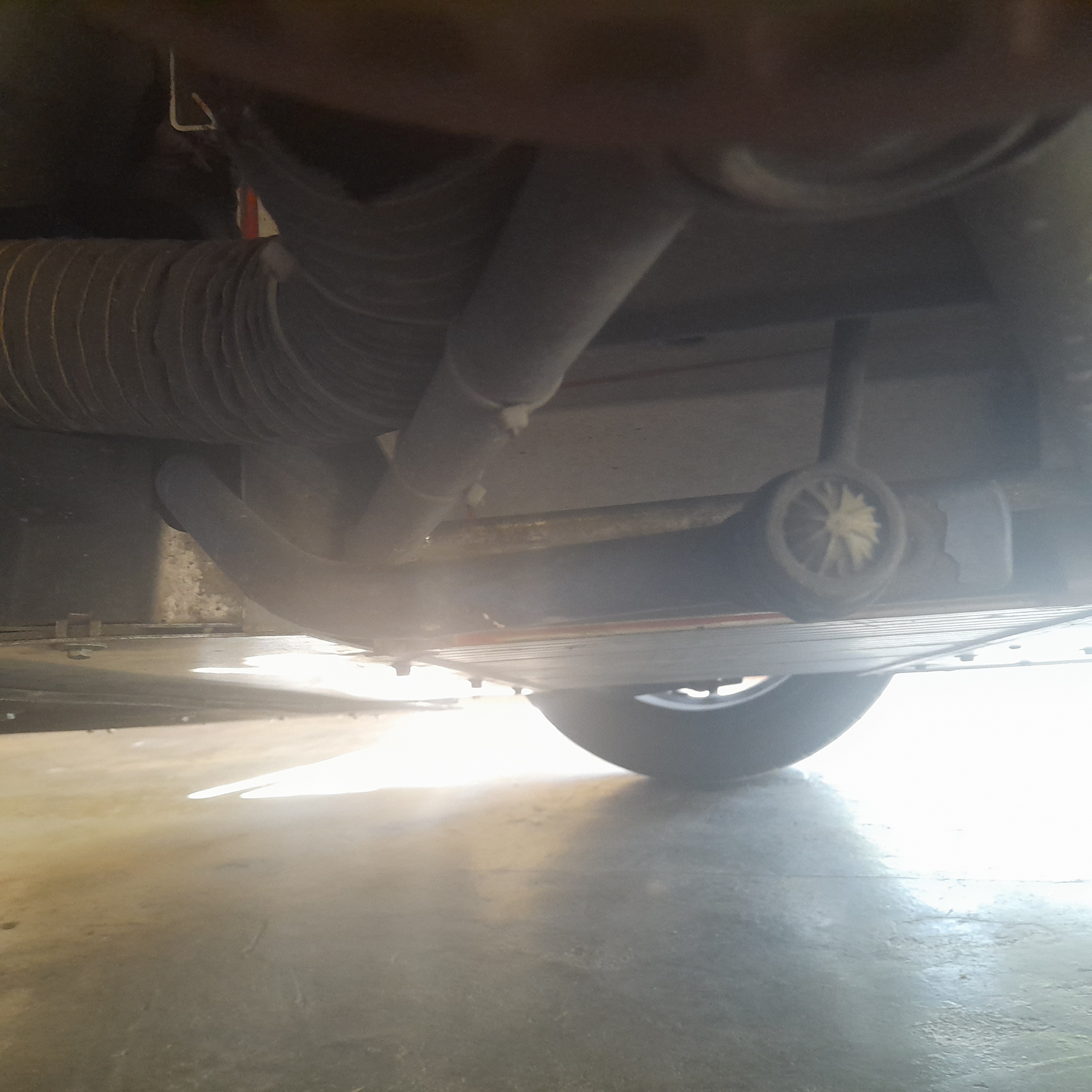

ça se perce facilement avec un foret acier;c'est assez efficace,moins de roulis (il n y en avait déjà pas beaucoup avec les combinés Nitron).
L intérêt c'est la simplicité et le poids inchangé: une barre plus rigide en acier est sans doute plus lourde.
je vais me coller sous la voiture pour prendre qq photos et surtout les cotes des axes des trous,ce qui permet de calculer l'apport relatif de rigidité en torsion.

voilà le truc: bras de levier"origine"=22.5 cm;bras de levier"réduit"=20 cm;réduction du couple de torsion: 100(1-(20/22.5))=11%Le systême apparait donc comme"plus rigide" de 11%;pas énorme.

Bonjour , merci pour ce retour d'expériencePatVG a écrit : jeu. mai 21, 2026 11:37 am voilà le truc: bras de levier"origine"=22.5 cm;bras de levier"réduit"=20 cm;réduction du couple de torsion: 100(1-(20/22.5))=11%Le systême apparait donc comme"plus rigide" de 11%;pas énorme.
je vais profiter du changement des plaquettes avant , pour essayer le perçage
Vous avez ressentis un changement ???
