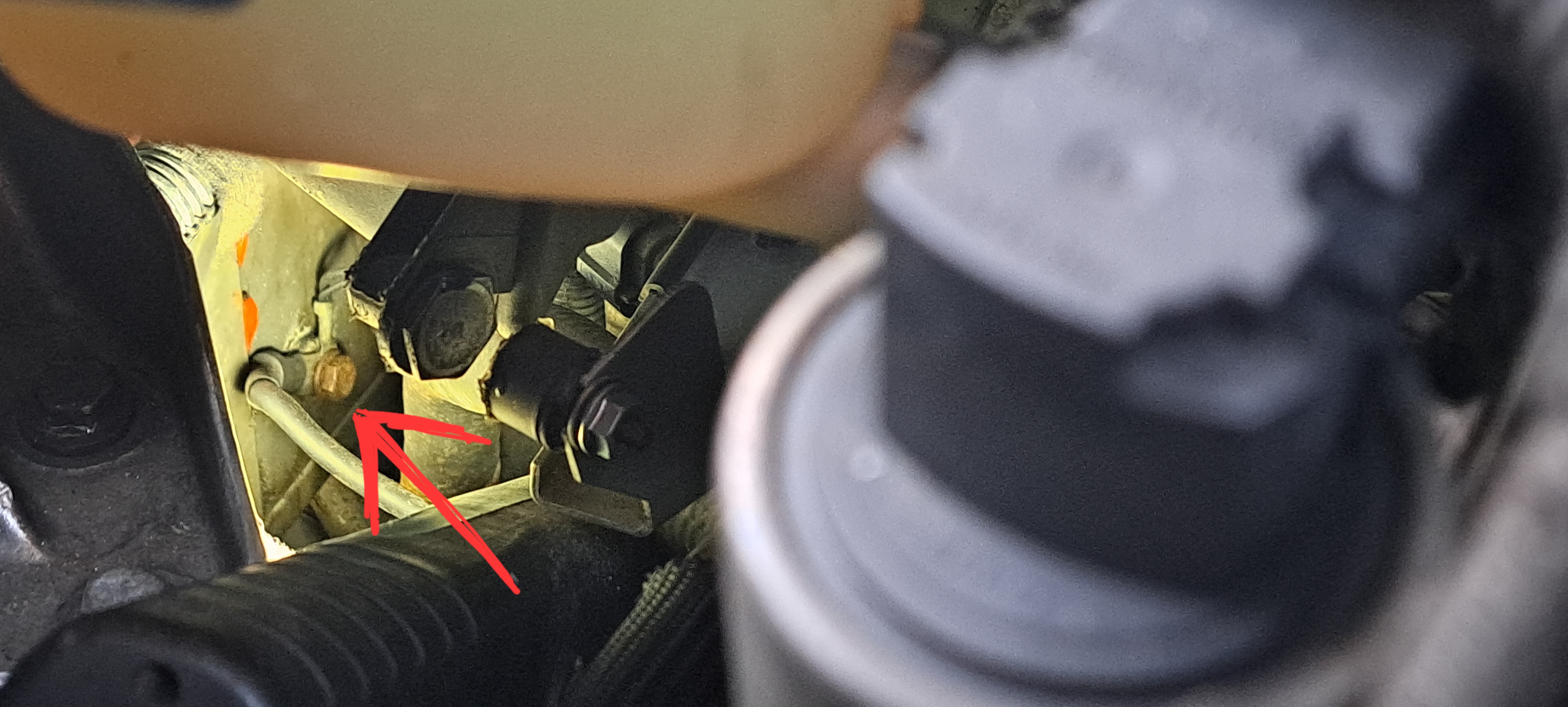

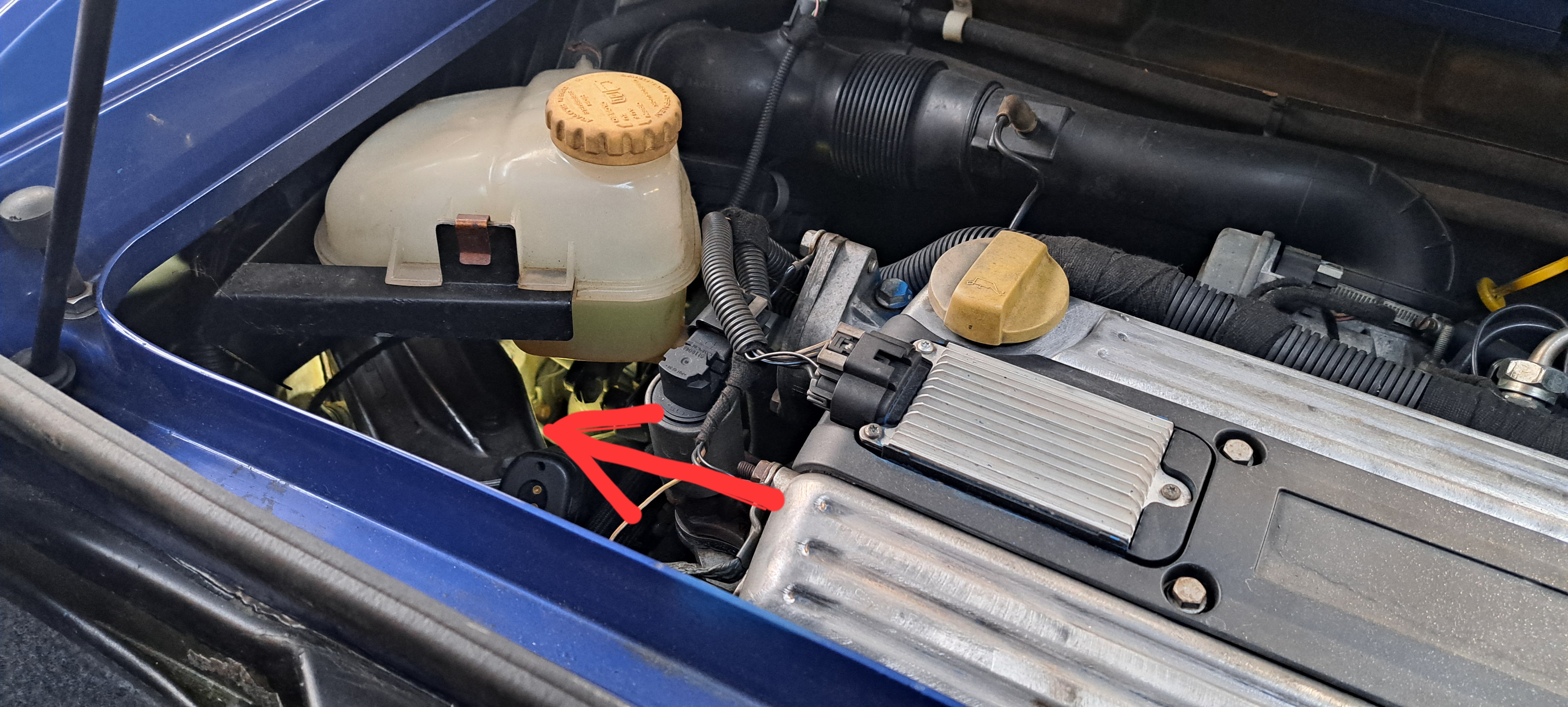

Blague à part, voici la localisation de la masse qui doit arriver de la batterie pour mettre toute la partie arrière de la voiture à la masse
Elle est "facilement" accessible une fois le fond plat retiré :D

Messages : 5096
Re: mon speedster ne veut plus démarrer [ RESOLU]
merci !
Marco74
Messages : 83
Inscription : mar. avr. 06, 2021 1:02 pm
Localisation : DOUVAINE
Message par Marco74 »
Top Merci :)
