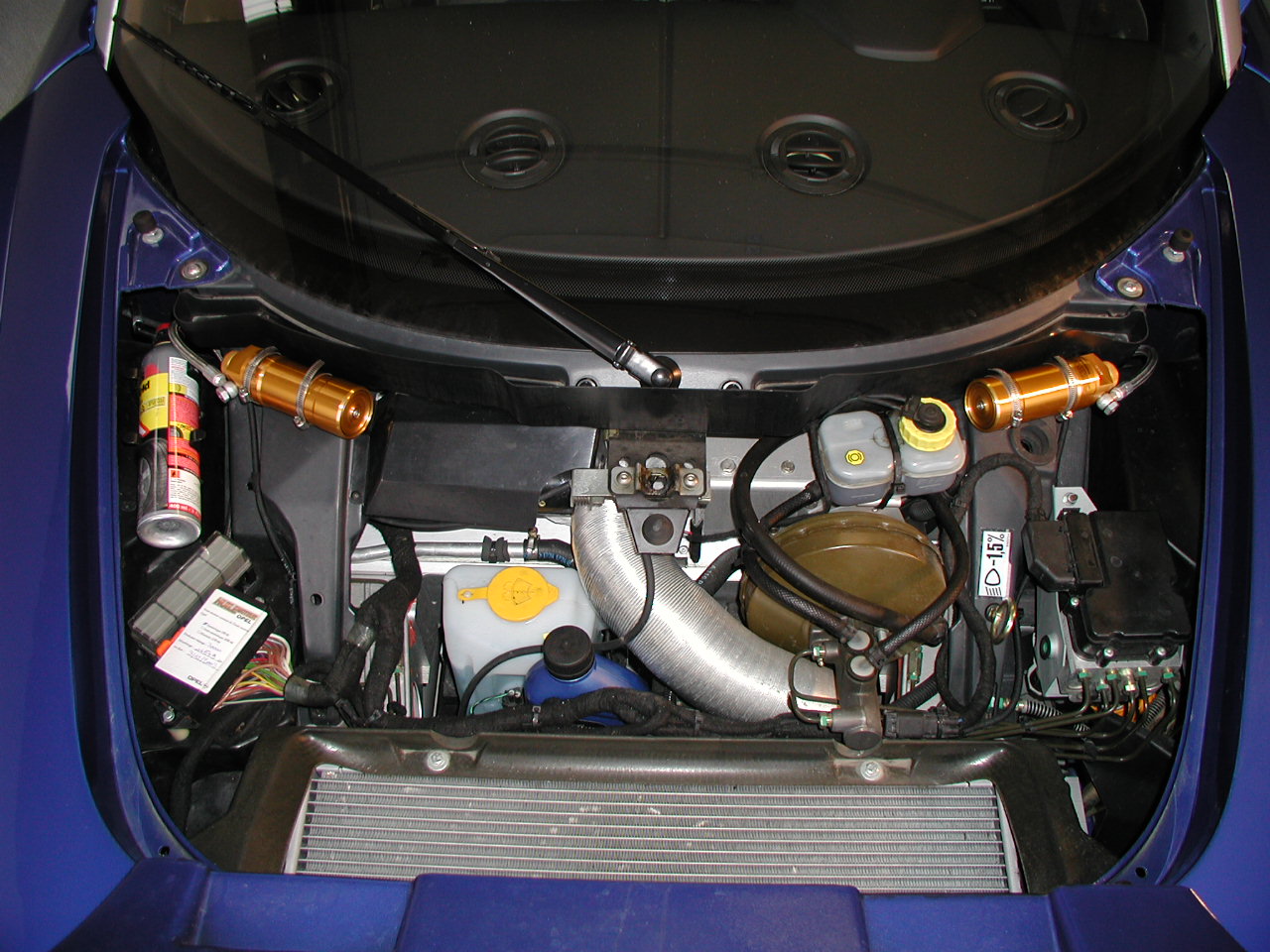

M'étant moi-même posé la question il y a peu, voici ce que j'ai trouvé sur le site en fouillant :
Source : http://www.myspeedster.ch/forum/viewtop ... ght=ohlins
C'est un exemple comme un autre.
Perso, j'ai mis les bombonnes avant en lieu et place de la bombe anti-creuvaison à droite et pareil à gauche (il y a déjà les trous pour les versions RHD). Et je cherche le meilleur endroit pour l'arrière, après avoir cramer un peu le plastique de protection des durites... :shock: :gurk:

voilà ce que j'ai fais !
avant : en lieu et place de la bombonne anti crevaison et au même endroit côté conducteur :
à l'arrière , dans le coffre, de part et d'autre, ce qui impose bien entendu le percage pour passer les bombonnes. Mais au moins là, elles ne sont pas exposées à la chaleur !

Je suis quand même pas très chaud pour percer la fibre... Comment t'y es-tu pris pour faire quelquechose de propre ? :voyons:

je prendrais des photos de là ou j'ai percé ; mais une fois remis la fibre en place, et repeint, on ne voit pas grand chose...
par contre, le jour où tu décides de reviser les amortisseurs, faut re-ouvrir !

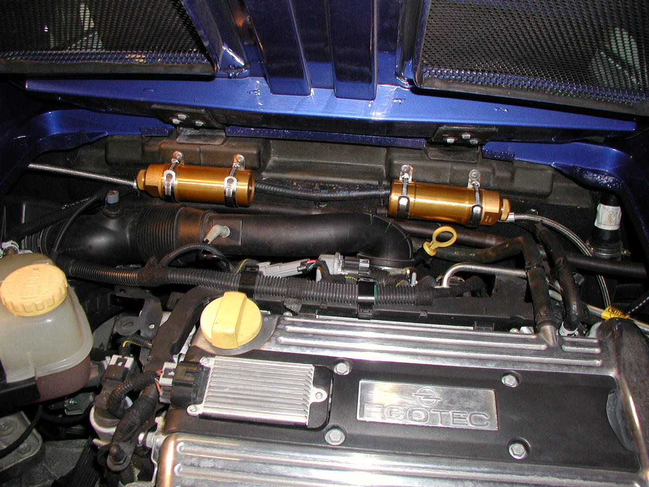

Moi pour les ohlins à l'arriere, j'ai fait ça monté sur une petite plaque carbone :love: :love: :love:

TATONSPEEDY a écrit :Moi pour les ohlins à l'arriere, j'ai fait ça monté sur une petite plaque carbone :love: :love: :love:
J'imagine que tu ne les touches pas à chaud montées comme ça... Personne n'en parle, mais l'idéal est de suivre les données d'Ohlins, c'est à dire de les monter sur les triangles, seul endroit où ils ne surchauffent pas. Ceci dit, il faut les protéger, les emballer peut-être ?
Je les ai pour ma part mis comme ça, provisoirement, car au printemps avec ma nouvelle coque, ils seront plus au frais... Les bonbonnes arrières montent à 40 °C sur circuit, je ne suis pas sûr qu'elles aiment...
