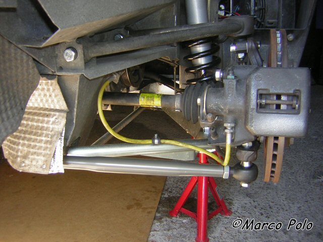

Quelles sont les pièces à changer si on veut faire du préventif?
Sans pour autant monter un toe-link upgrade en uniball
Merci ;)
"Light is Right"
Marco Polo
Messages : 1144
Inscription : ven. juil. 02, 2004 10:38 am
Message par Marco Polo »
Ben le toe-link... (souvent appelé "Biellette de para" = les 2 rotules + la tige qui les relie, faut aussi changer les 2 écrous)
Comme celui là (mais c'est pas un Opel :OO: )
Black Tribal #0027
Track addict (si Enfants et Madame veulent bien)...
Joe
Messages : 4071
Message par Joe »
Salut,
Je rêve où il est carrément énorme par rapport à l'origine :-o
a+

faut pas que ça casse en utilisation... mais faut que ça casse en cas d'accident ::::
celui de marco est gros :branlo: pasque c'est de l'alu :::: :x
