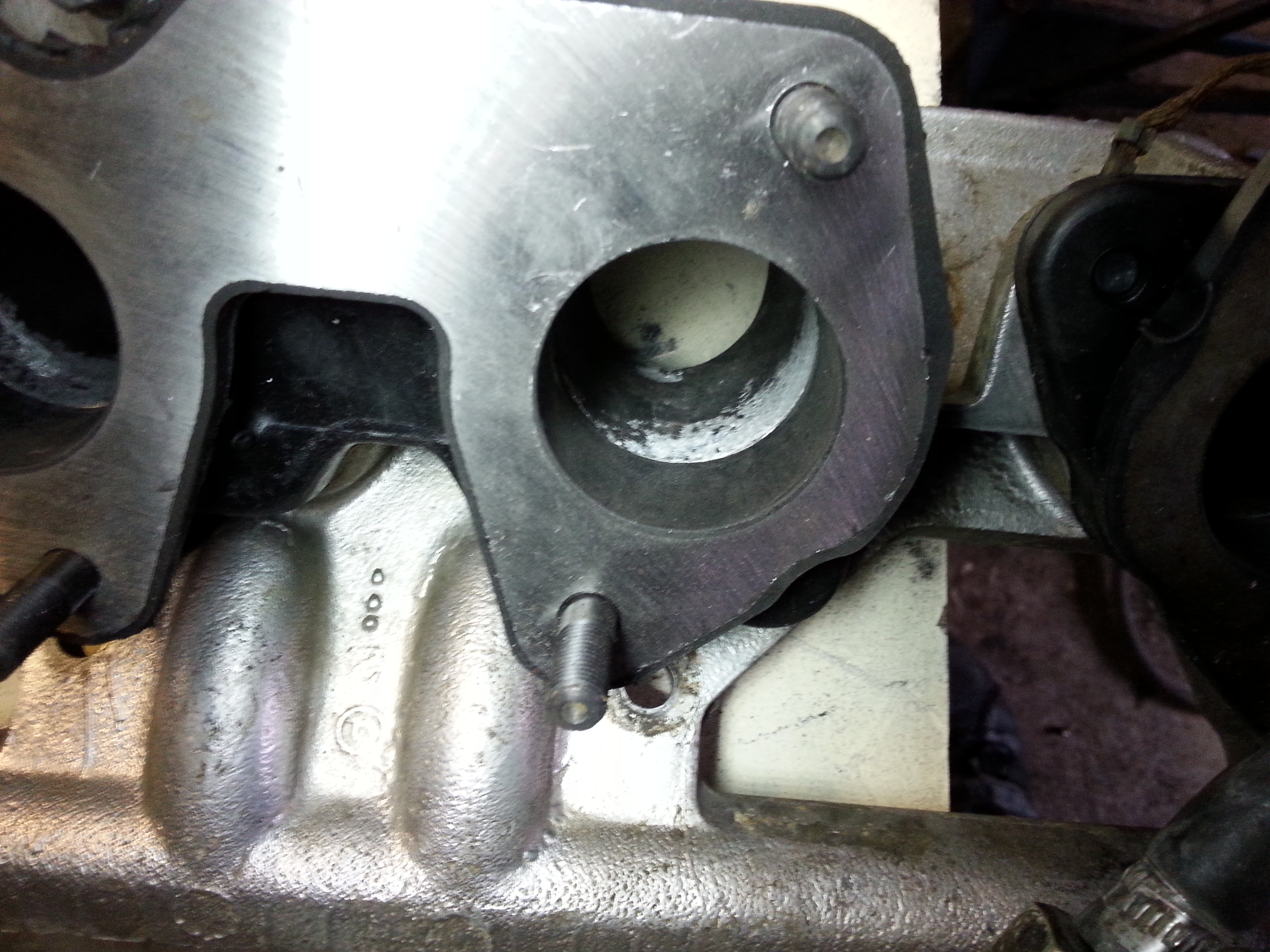

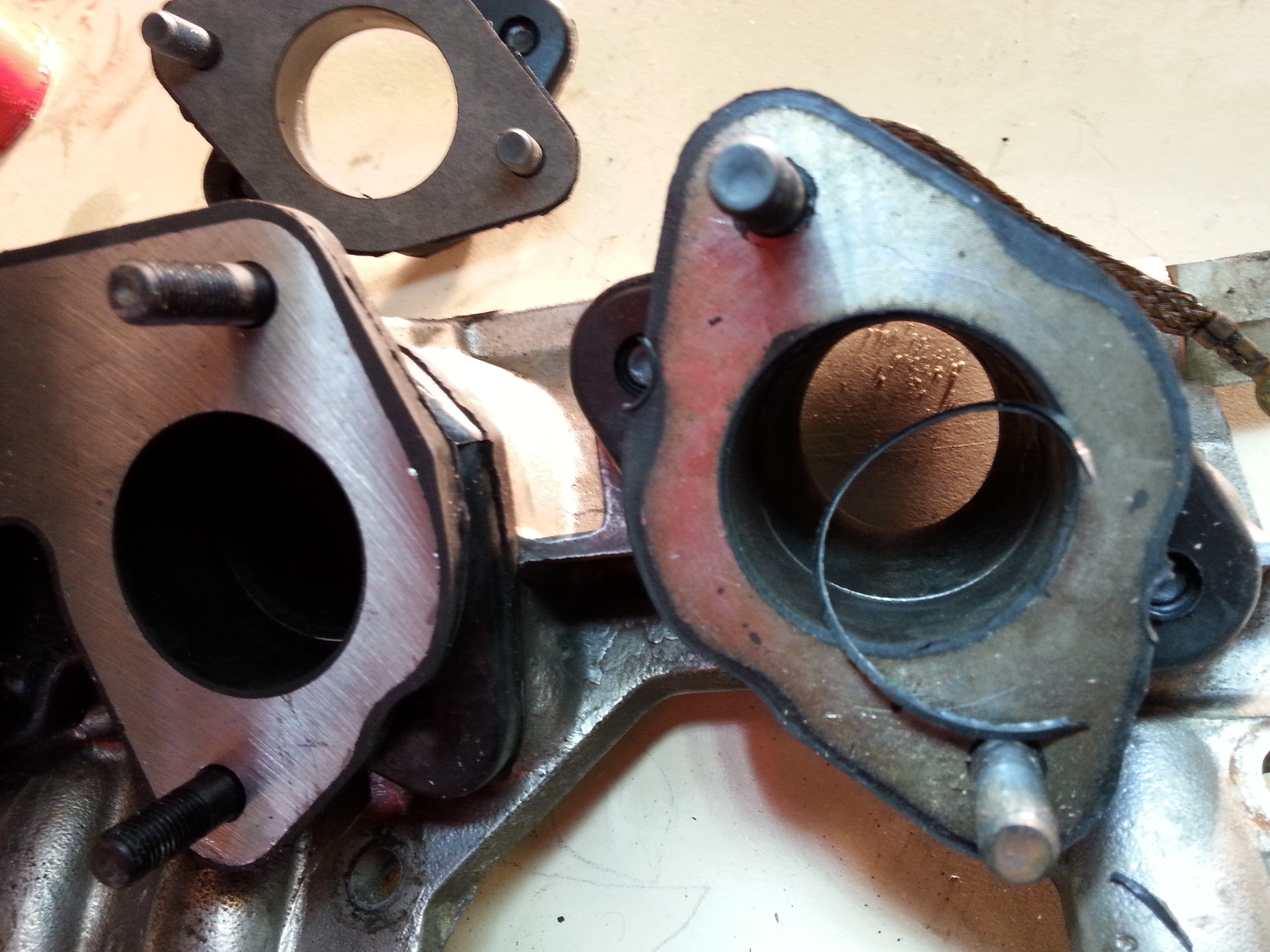

Après montage et ajustage au mieux, il y a des ressauts qu'il faut éliminer. On cherche un conduit lisse qui ne perturbera ou ne ralentira pas l'écoulement des gaz d'admission.
Déjà, une collerette de caoutchouc mal ébarbée est éliminée.
Puis il faut retoucher la pipe d'admission. Pour le moment ça va pas trop mal, les pièces sont biuen ajustées entre elles.

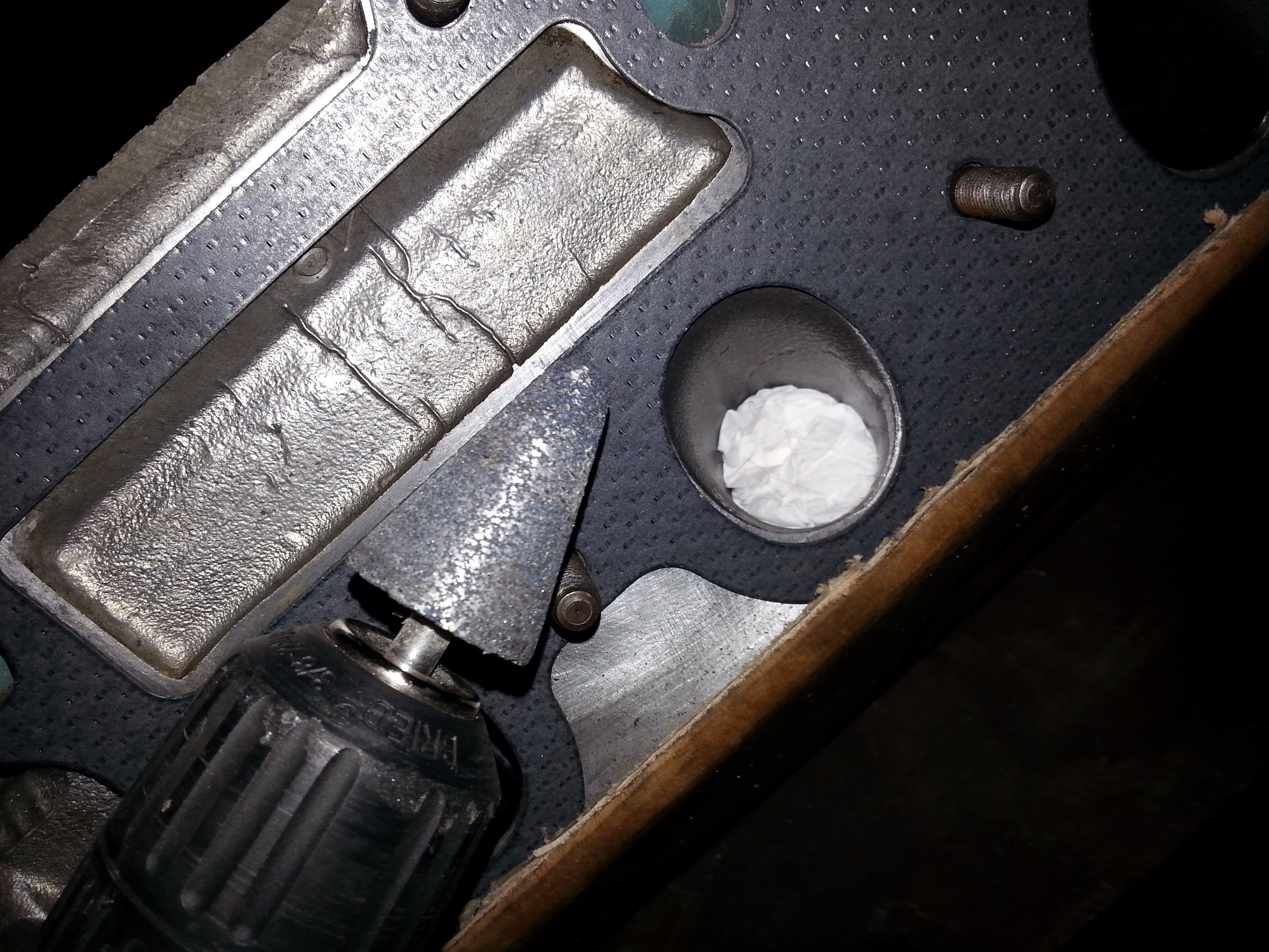

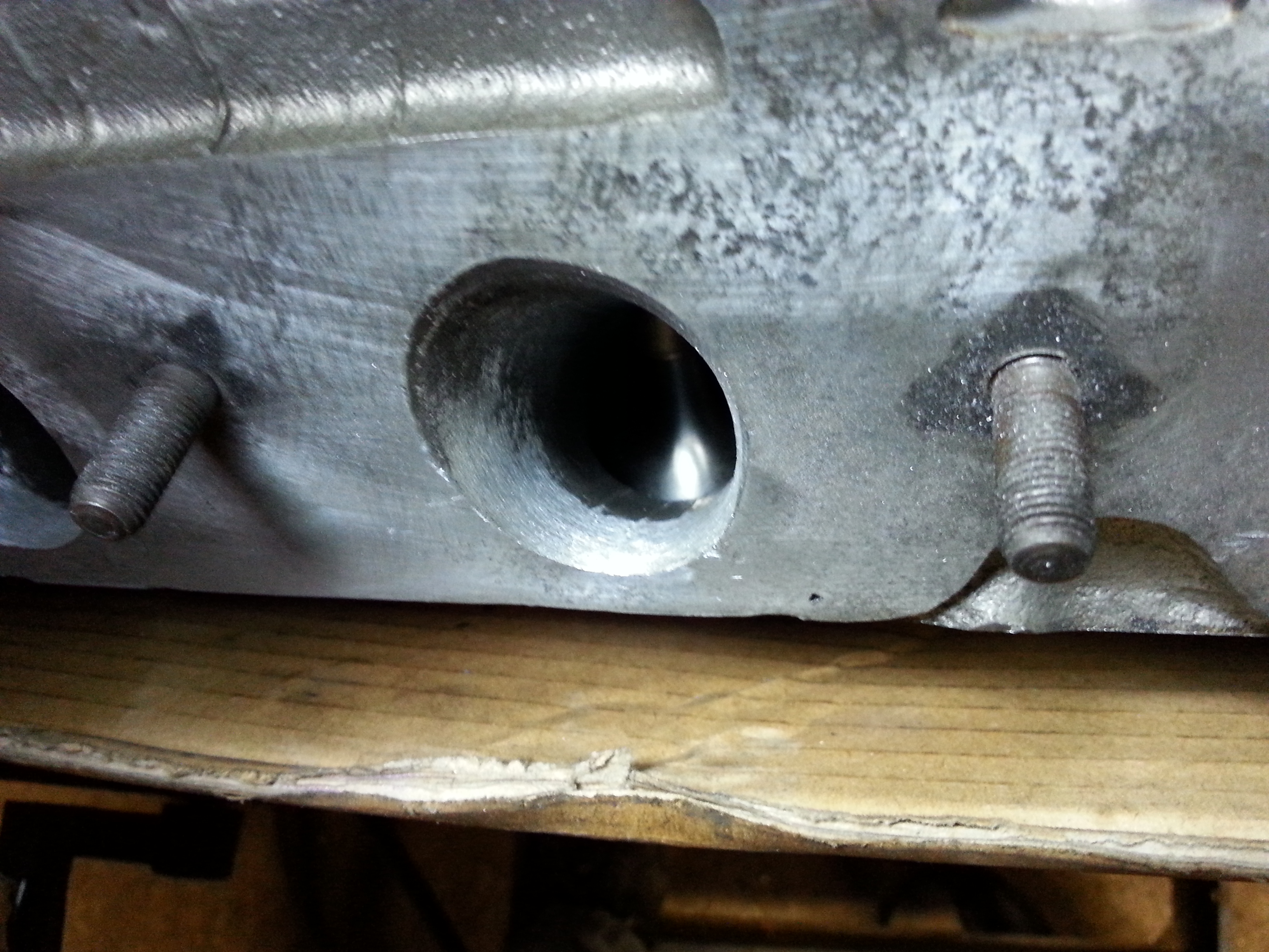

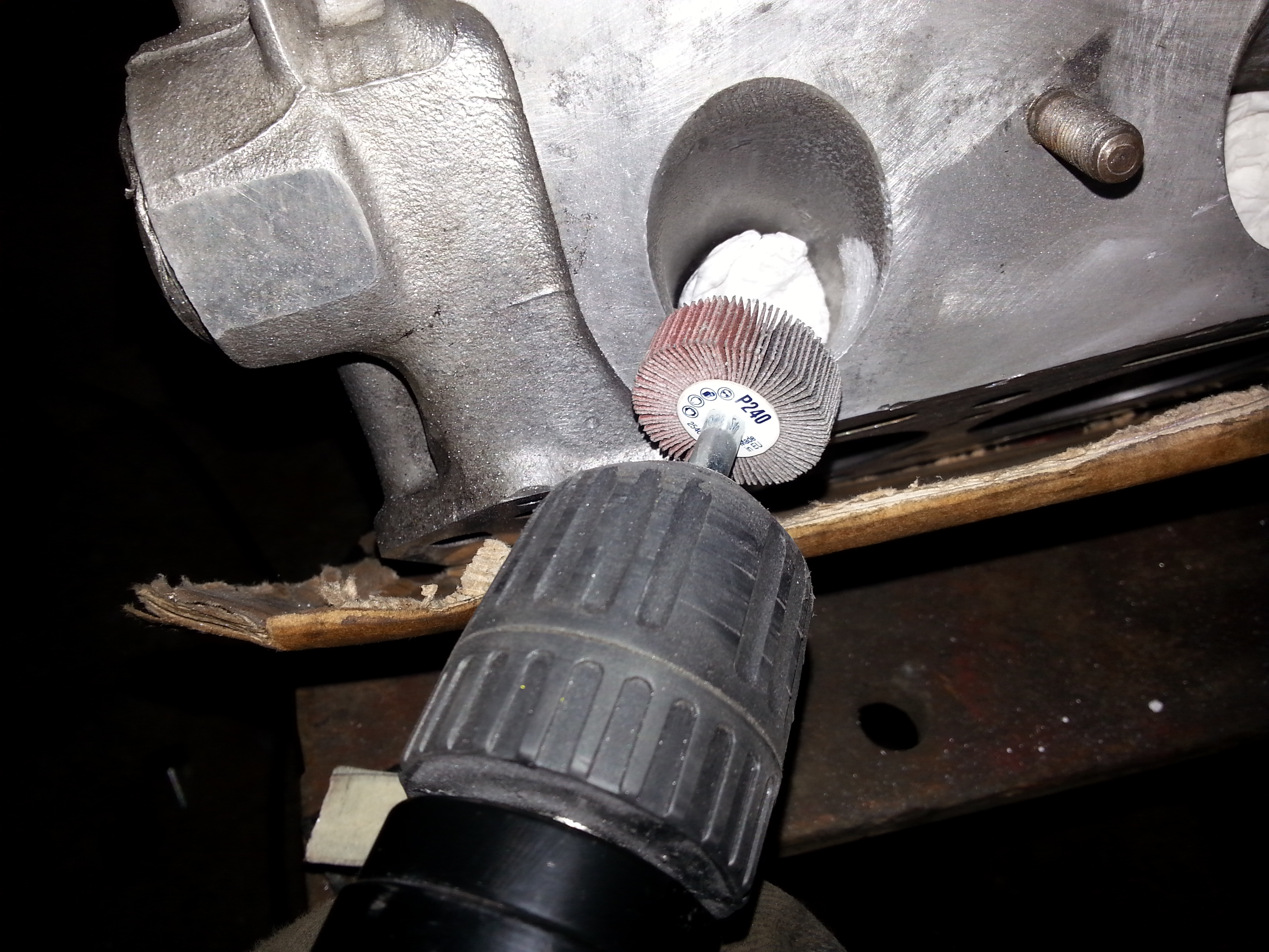

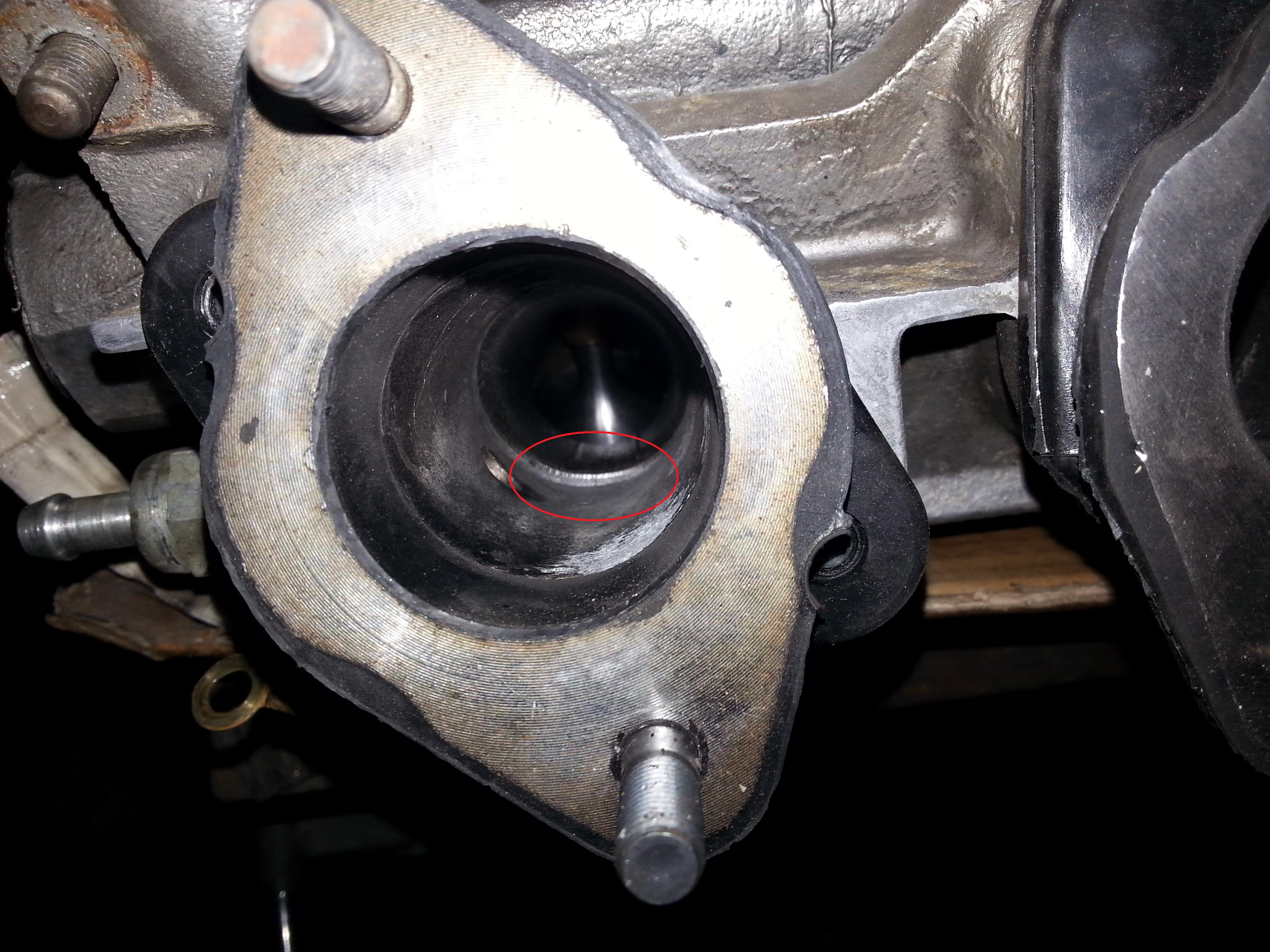

Ensuite il faut tout présenter sur la culasse, qui est sortie de l'atelie rde rectification (où elle retournera demain soir, pour un ultime test sur une machine à dépression qui évalue l'étanchéité des soupapes... je n'ai pas encore vu comment ils font..)
Et là, horreur : un ressaut de 2 mm !!! sur 3 des 4 conduits !!
Je teste avec le joint, j'ai le même résultat...
Je cache au mieux le fond du conduit pour éviter de salir la soupape, et c'est parti pour le meulage !
Dernière modification par hipolyte le ven. nov. 09, 2018 8:26 am, modifié 1 fois.

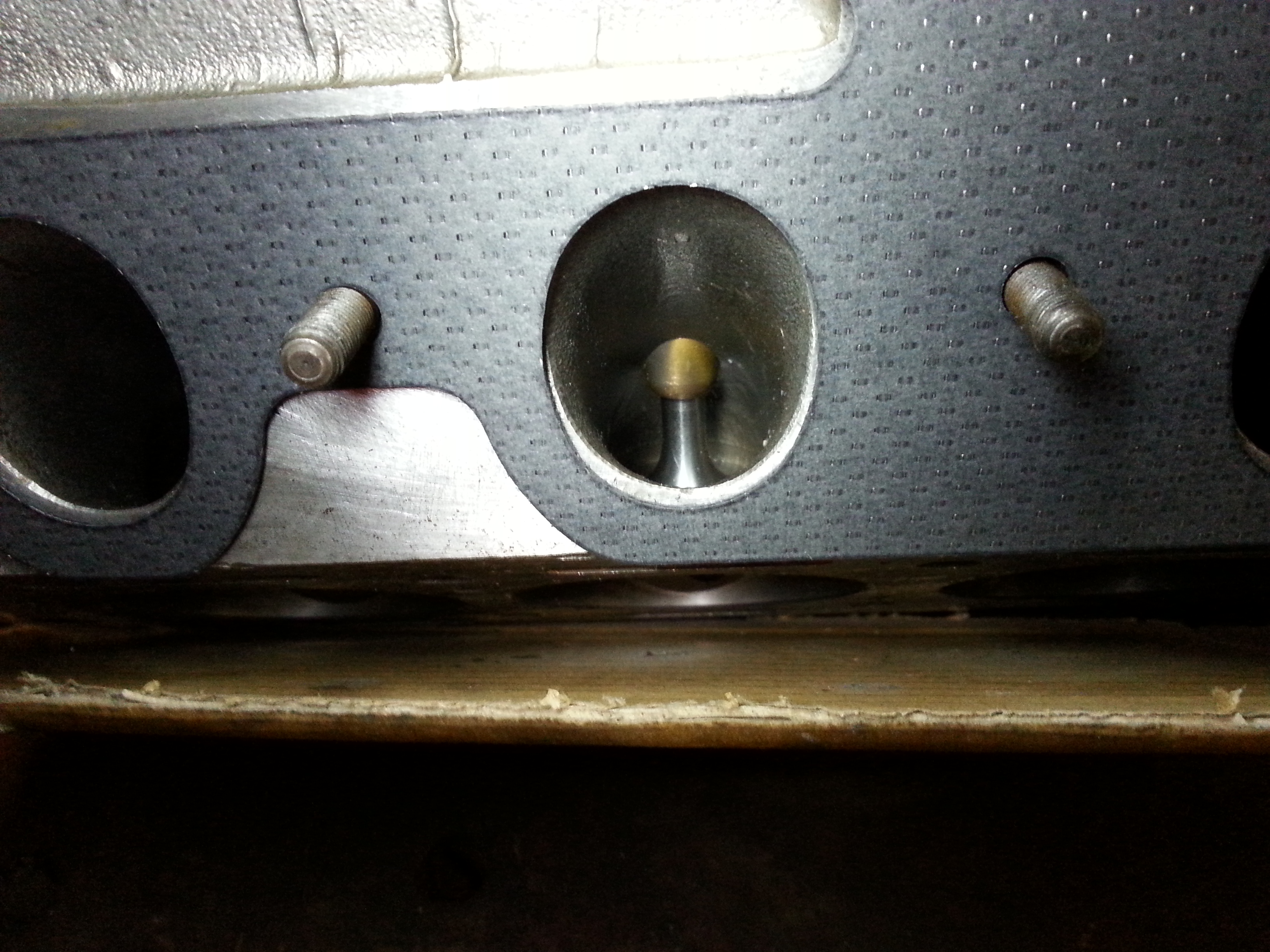

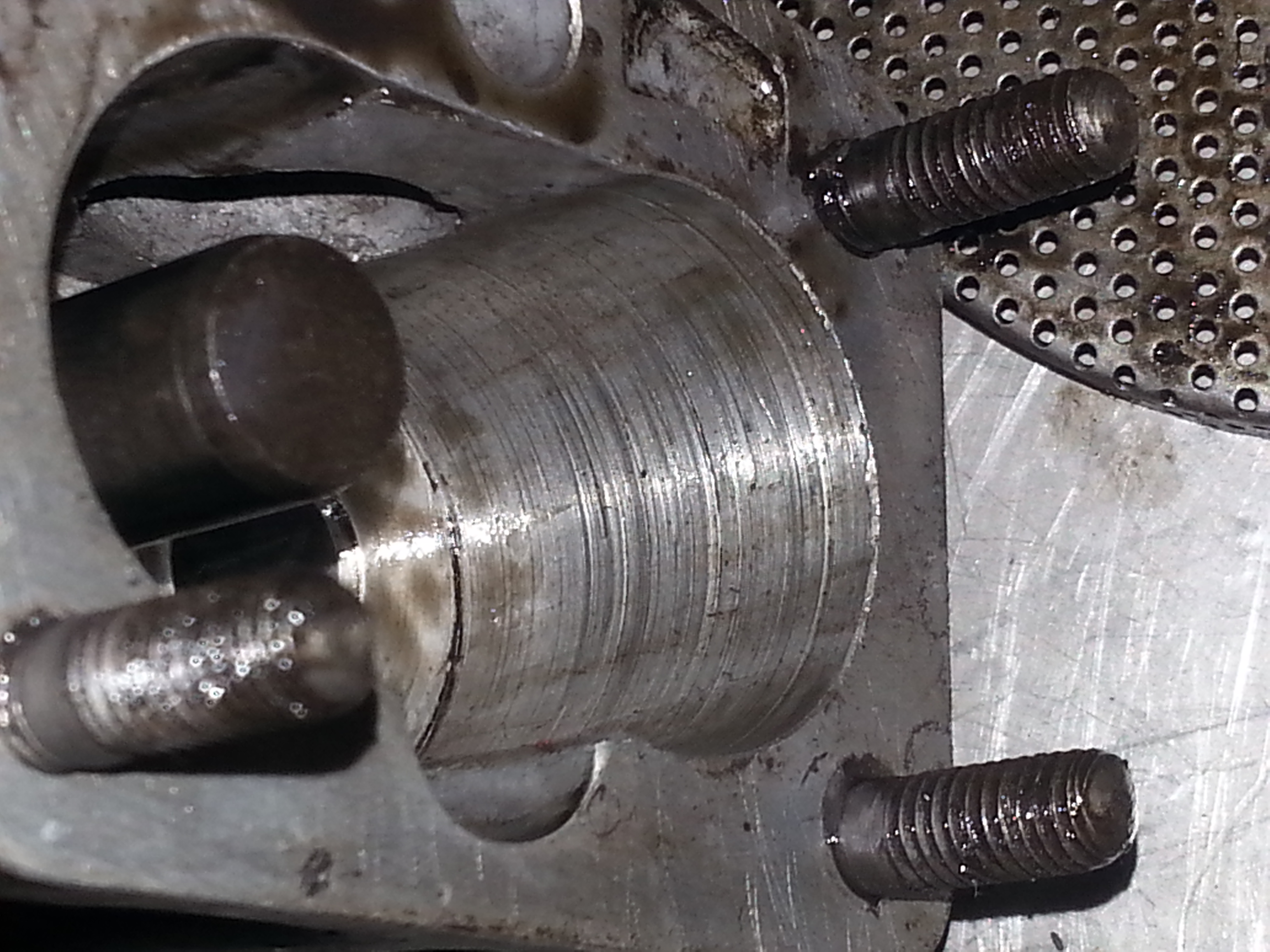

Je démonte-remonte l'admission plusieurs fois pour petit à petit "raccorder" mes conduits. Le conduit d'admission va en s'amenuisant petit à petit des carbus jusqu'à la soupape.
là ça va déjà mieux : (à noter que sous les 3 petits traits de fonderie, il y a une chambre d'eau, donc il faut y aller tout doux - et également que tout est en place : bride de carbu, pipe d'admission, joint, conduit de la culasse jusqu'à la soupape : quand je dis que c'est bien conçu pour limiter la longueur de l'admission !!)
Dernière modification par hipolyte le ven. nov. 09, 2018 9:12 pm, modifié 1 fois.

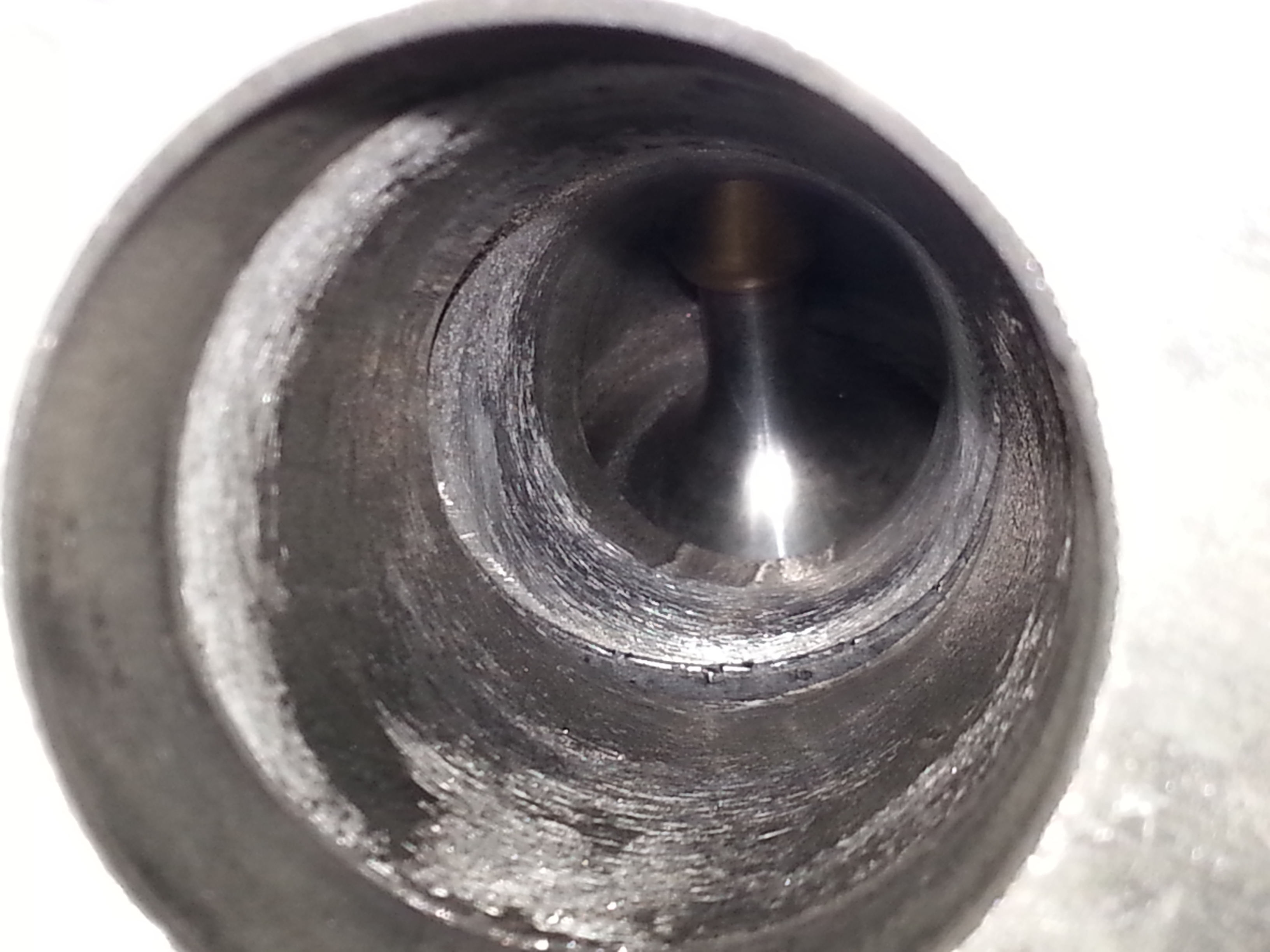

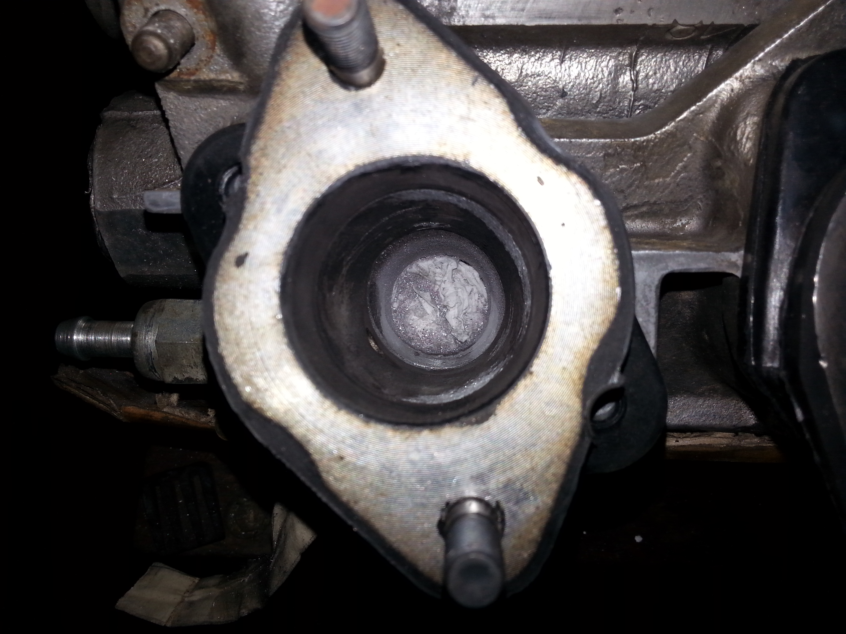

Une fois tout redéposé, voici l'entrée de la culasse :
un dernier travail de polissage et ce sera bon. Je marque "polissage" mais il ne faut pas finir "miroir", bien au contraire : je préfère quelques irrégularités de surface qui favoriseront le un bon mélange air-essence quitte à ralentir les gaz (je privilégie la reprise). Plus c'est poli, plus on vise les très hauts régimes.
Dernière modification par hipolyte le ven. nov. 09, 2018 9:14 pm, modifié 1 fois.

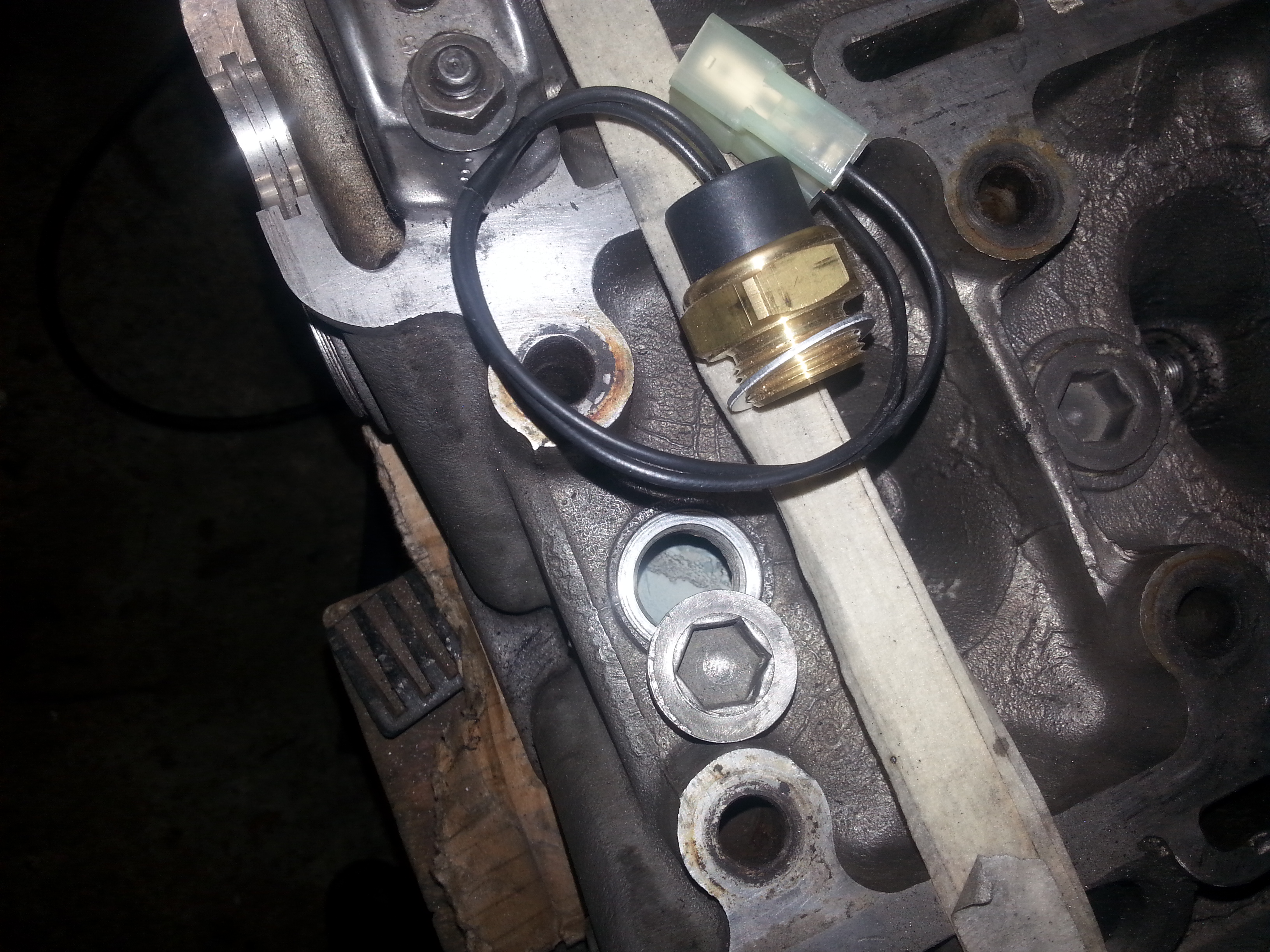

Je passe sur l'échappement, dont les conduits dans la culasse sont polis à leur tour, cette fois avec un grain très fin.

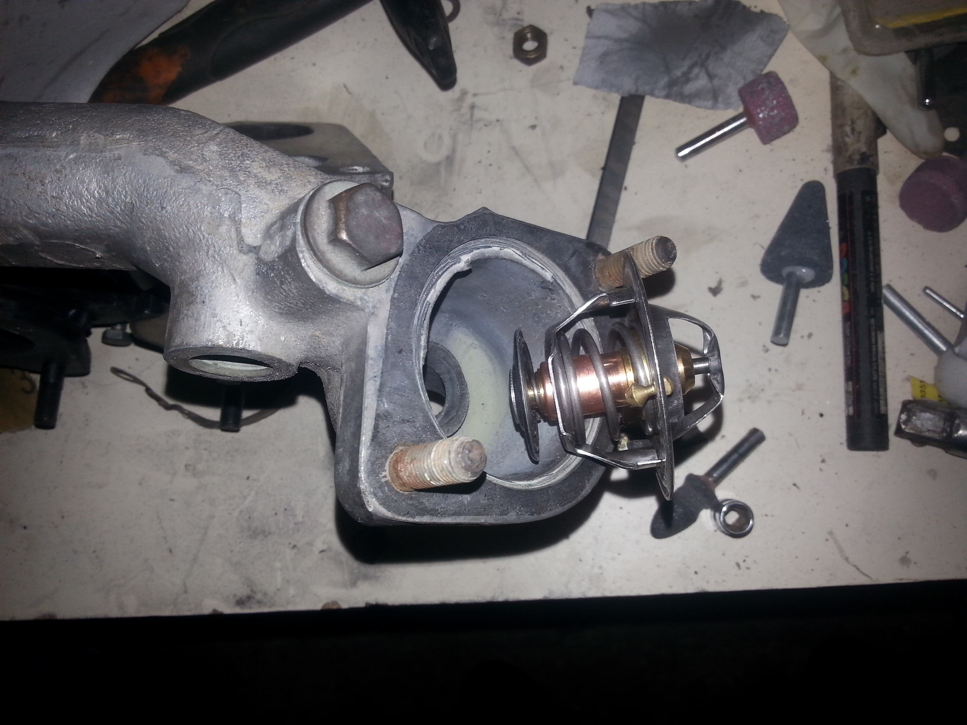

Il ne reste plus qu'à monter la sonde de déclenchement du ventilateur électrique de speedster (merci à speedturbo33) puisque d'origine c'est un ventilateur qui tourne en continu sur la pompe à eau, et qui mange quelques chevaux.
Je dépose un bouchon "6 pans" en alu pour placer la sonde à sa place, sur le 4° cylindre - le plus "chaud".
Puis remontage du calorstat neuf (cause de la mise au rebut de la première pipe d'admission !!)

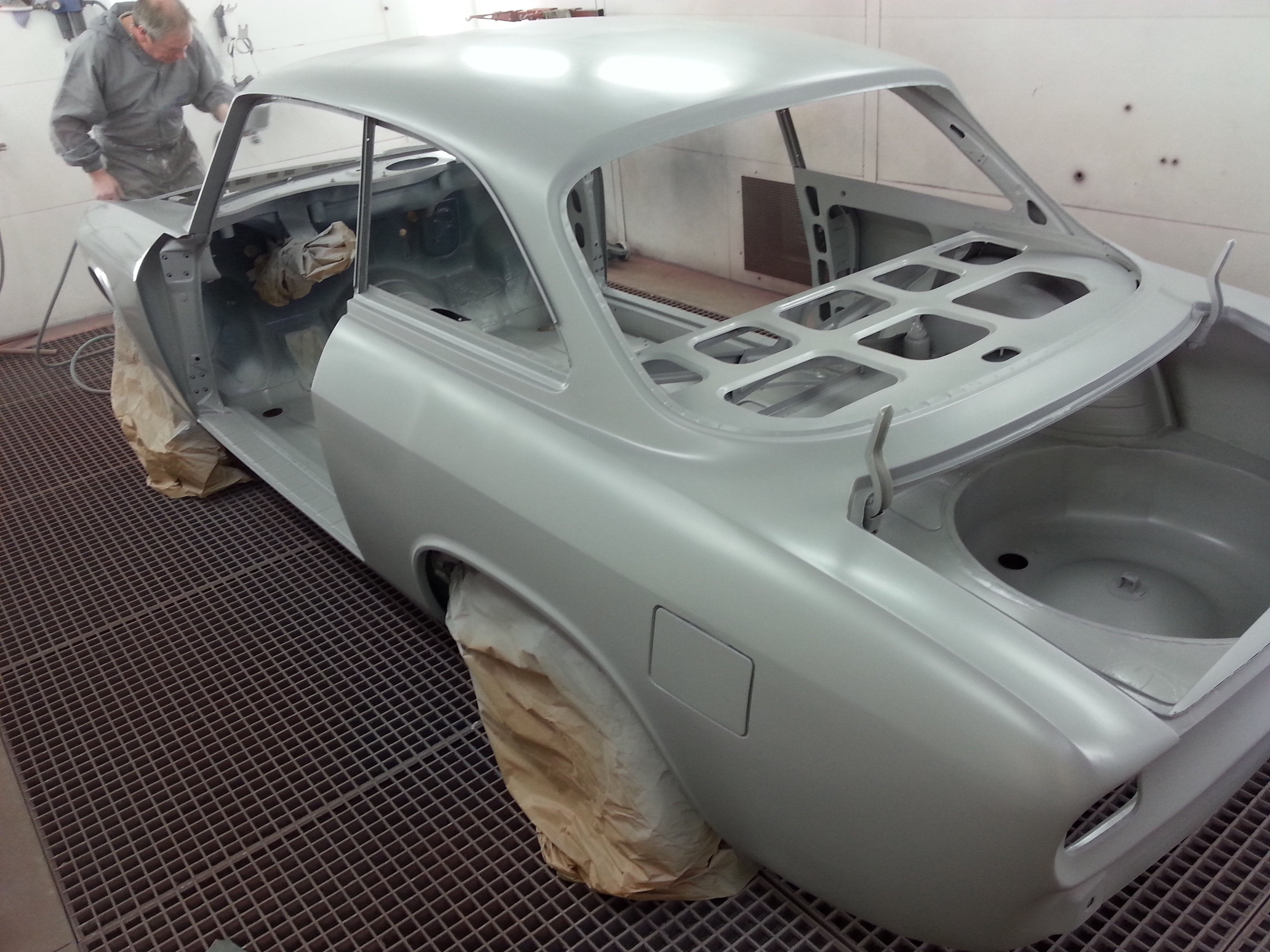

Peu de neuf aujourd'hui.
J'ai visité le carrossier
L'époxy noir a disparu sous la couche d'apprêt gris, qu'il faut reponcer avant enfin de peindre la caisse.
Avec tout les traitements elle devrait résister à une immersion dans l'eau de mer ou dans le lac majeur, il y a des précédents... :D

Les ouvrants ont été à leur tour décapés-époxiés-jointés-poncés....
le passage en cabine se précise.

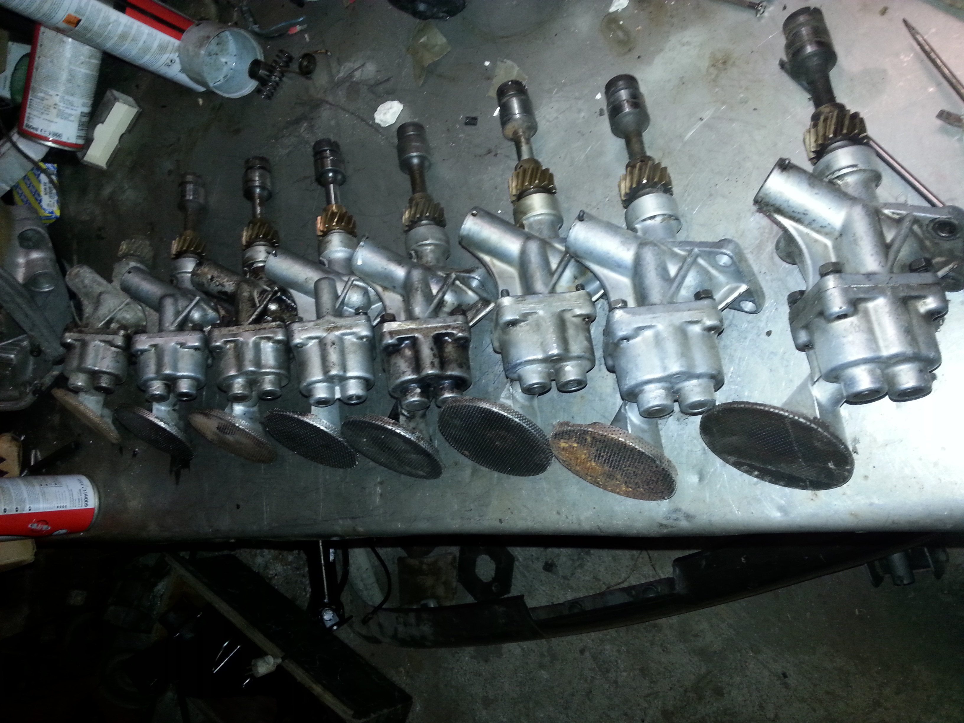

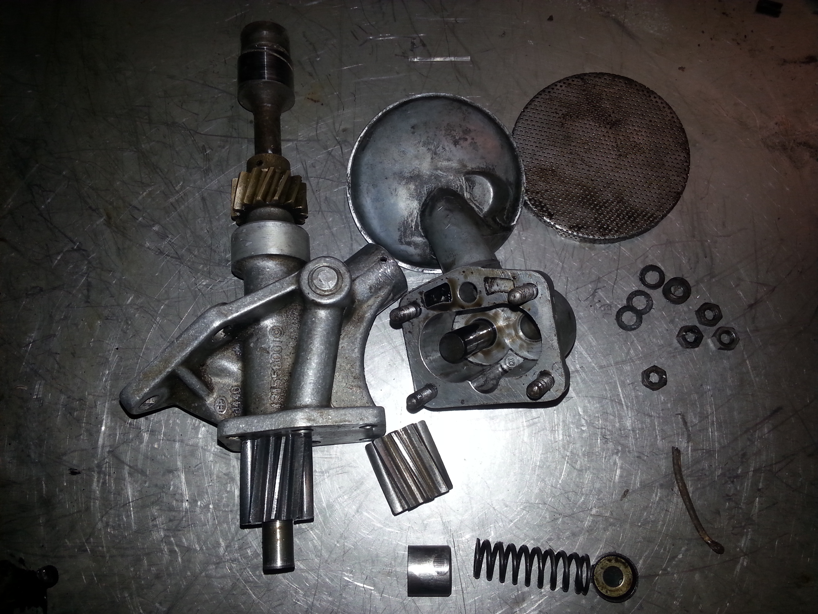

Aujourd'hui choix et contrôle de la pompe à huile.
Déjà, trouver le meilleur élément parmi les stocks. en espérant qu'il y en ait au moins une de bonne !
La pompe à huile est capitale pour la survie du moteur mais en soi elle n'est pas très compliquée à démonter.
Le fonctionnement est simple : Le pignon en bronze est entrainé par le vilebrequin. Il fait tourner l'axe principal qui entraine les 2 engrenages du corps de la pompe. Ces 2 engrenages créent une aspiration au travers de la crépine et du tamis dans le fond du carter. Puis les conduits d'huile la distribuent au reste du moteur.
Pour éviter une surpression, un clapet de décharge est positionné sur le côté : c'est un petit piston qui bouche le conduit de décharge en étant poussé par un ressort, dont la force correspond à la pression d'huile maxi qu'on souhaite réguler (5 bars environ sur une Alfa)

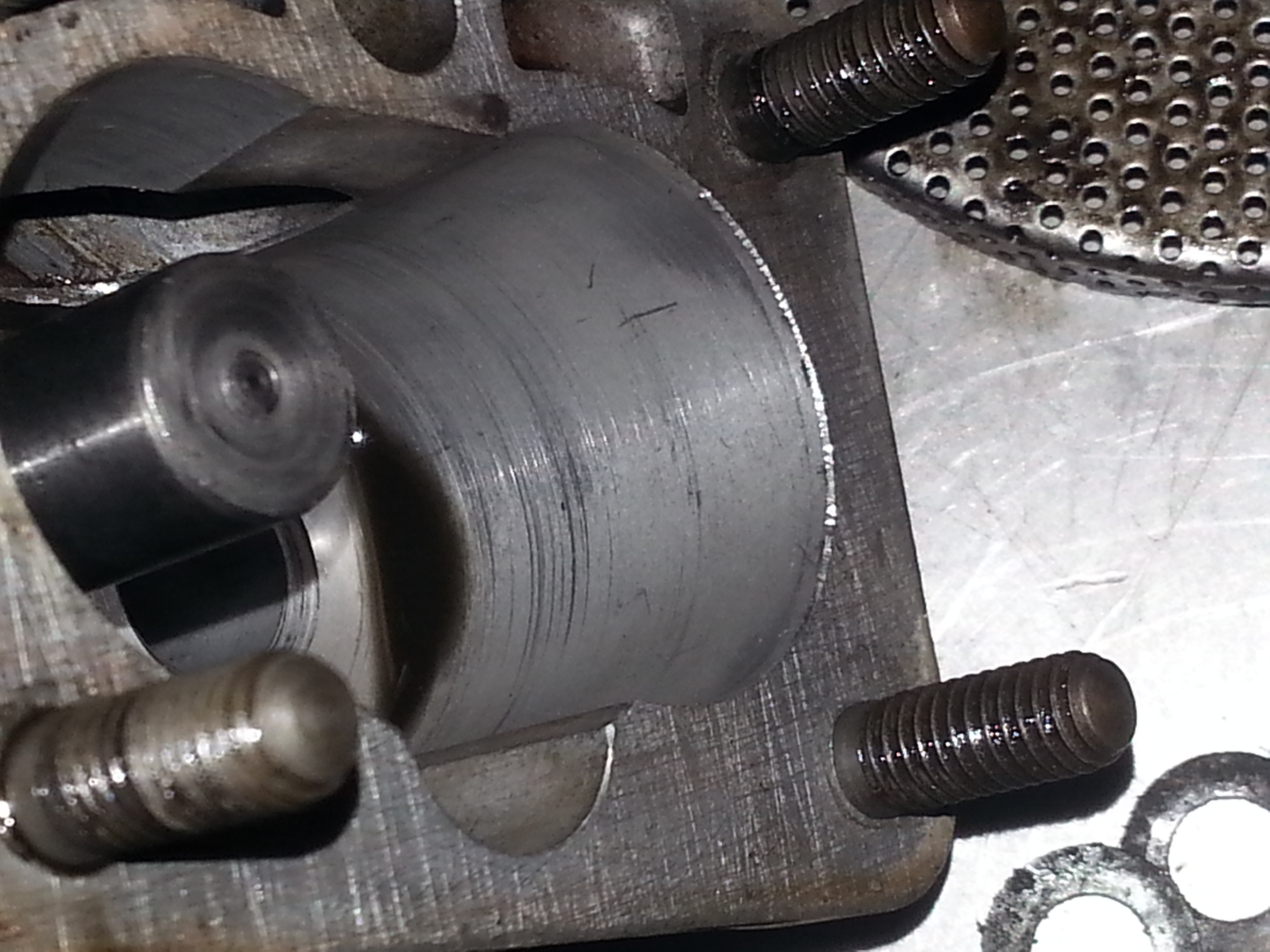

Il faut démonter toute la série de pompes et regarder l'état du corps. L'usure engendre des jeux ou des rayures. On imagine bien que plus le jeu est important ou plus il y a de rayures, plus il y a de pertes de pression d'huile.
Celle-là est morte, on peut se limer les ongles avec tellement le corps est rayé :
Celle-là fera tout à fait l'affaire, elle est en parfait état et le corps n'est pas rayé (ne raccroche pas à l'ongle).
