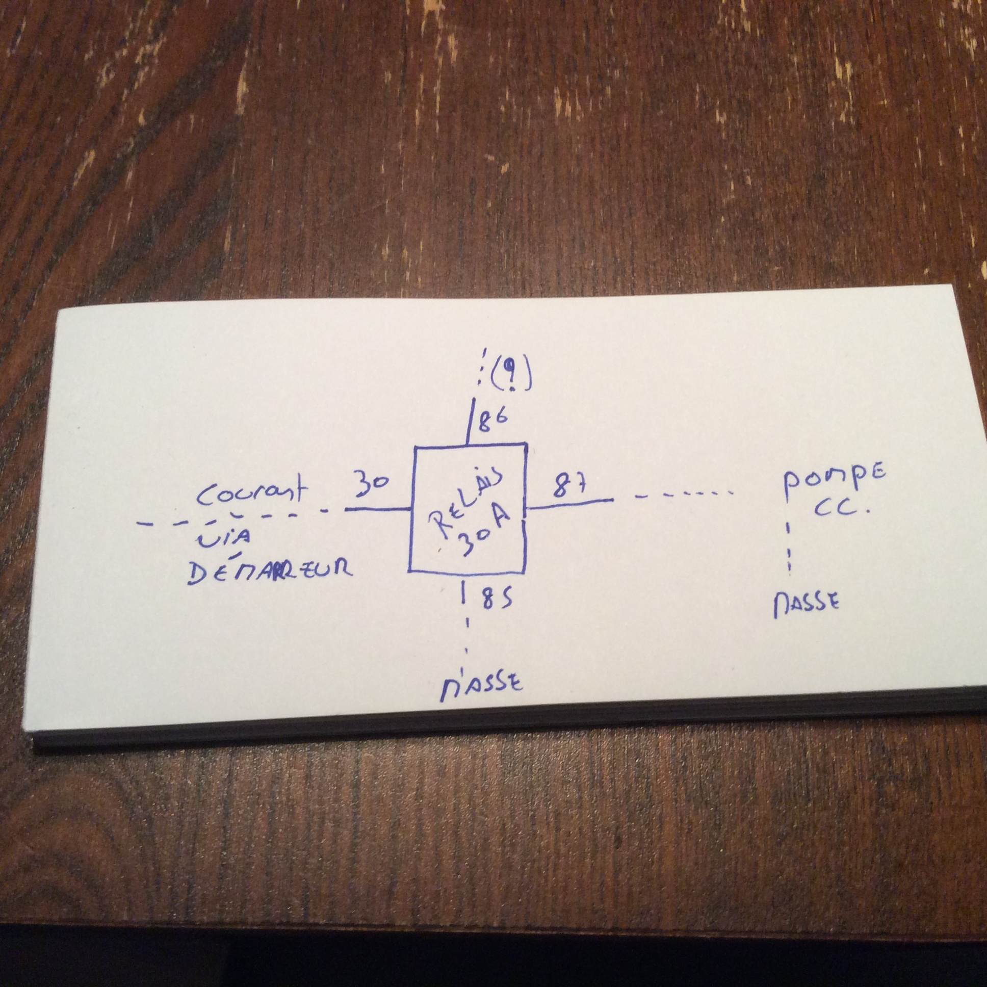

Je suis sur le câblage de la pompe cc avec un relais (fusible 30a)
Voici mon schéma après étude et grande réflexion ::::
La cosse 86 je la prend sur cette connexion ?

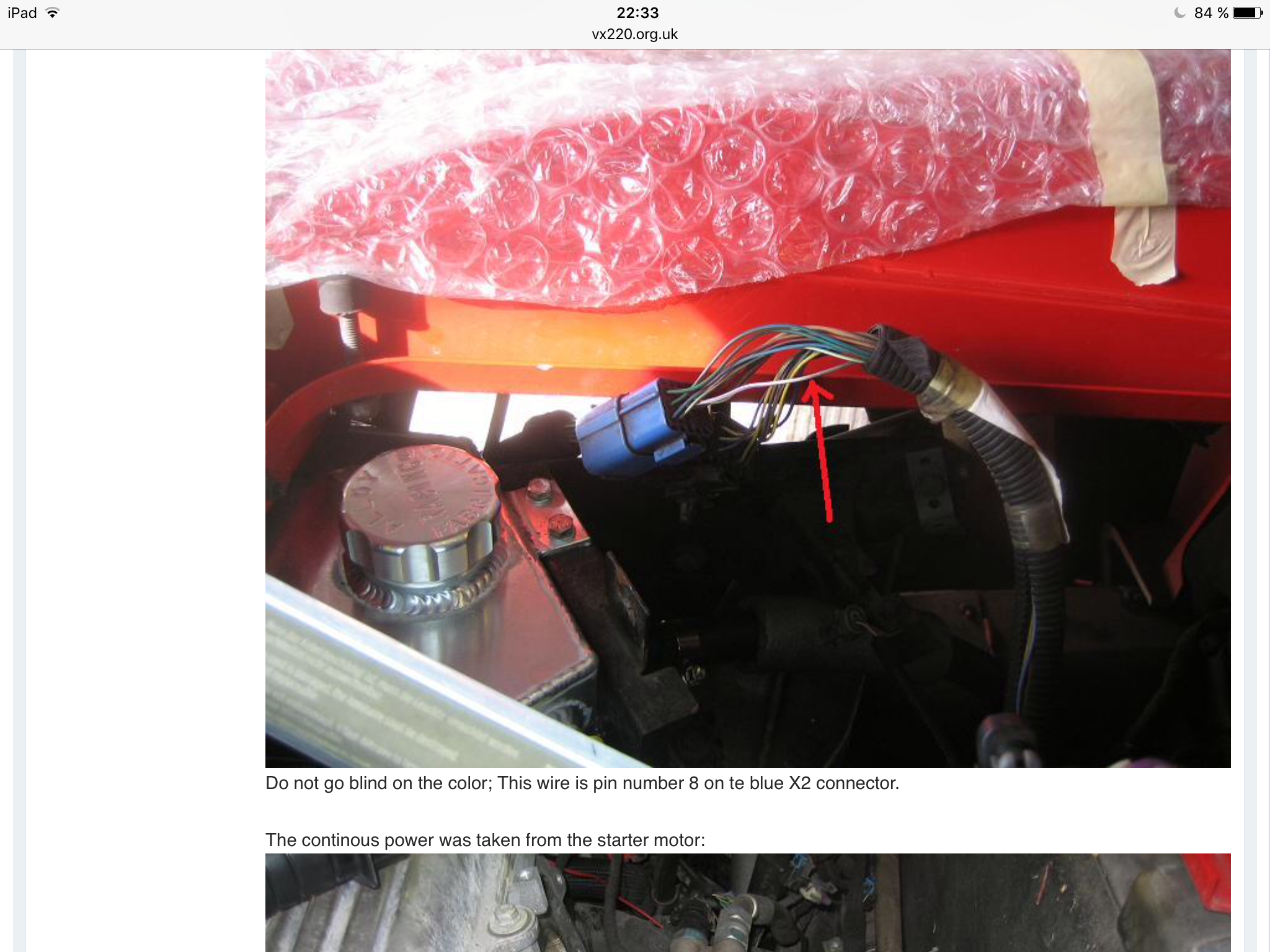

il faut que tu trouves un +Apc tu peut suivre ton plan qui prend le relais k24 initialement dans le coffre pour le démarrage
Le fil vert est son excitation en apc par commande du neiman

ça veut dire quoi "APC" ? :oops:

Apres contact

laconi16 a écrit :ça veut dire quoi "APC" ? :oops:
Apres contact

T'en es où David de ton câblage ?

Duhautoy a écrit :il faut que tu trouves un +Apc tu peut suivre ton plan qui prend le relais k24 initialement dans le coffre pour le démarrage
Si je comprend bien je peux brancher le fil vert sur la cosse 86 du relais ?
Pas plus loin que mon plan :D ,pas encore sur de mon cablage .
Comme tu vois je vais plutôt faire un cablage en mettant le relais dans la bai moteur plutôt que dans le coffre .
Si le 86 est l'alimentation de la bobine : oui.

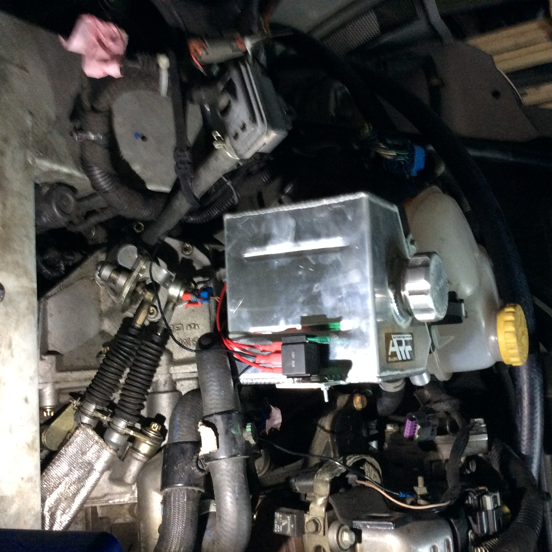

De retour :D
Aujourd'hui placement du vase d'expansion ,de la pompe et branchement via relais ,et essai possitif :yiiii:

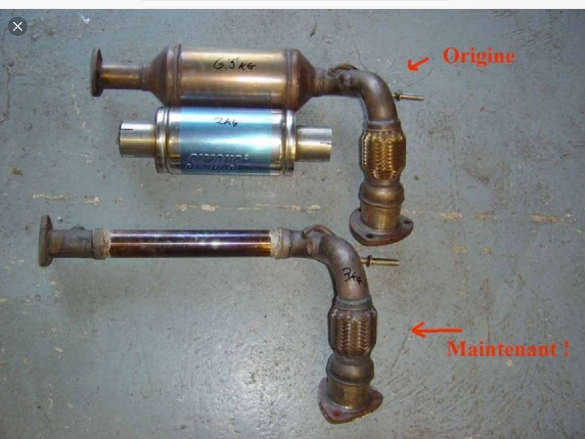

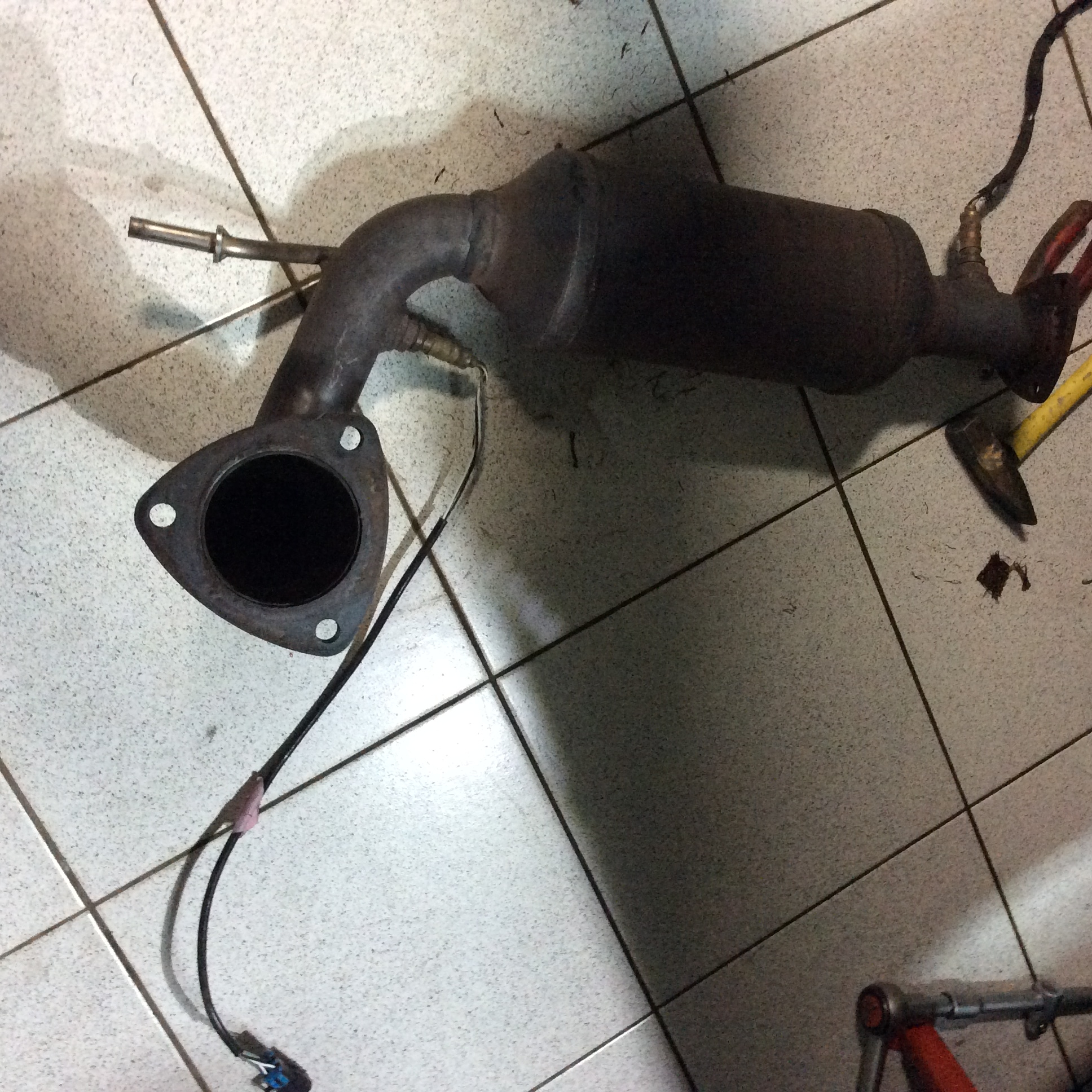

J'ai enlevé aussi le catalyseur et la surprise la précata a été vider donc une chose de moins a faire .
Pour le catalyseur j'hésite encore a le remplacer par un simple tube comme ceci ou souder un catalyseur 200cell sachant que je ne roule plus pour l'instant sur route (plus de control technique )

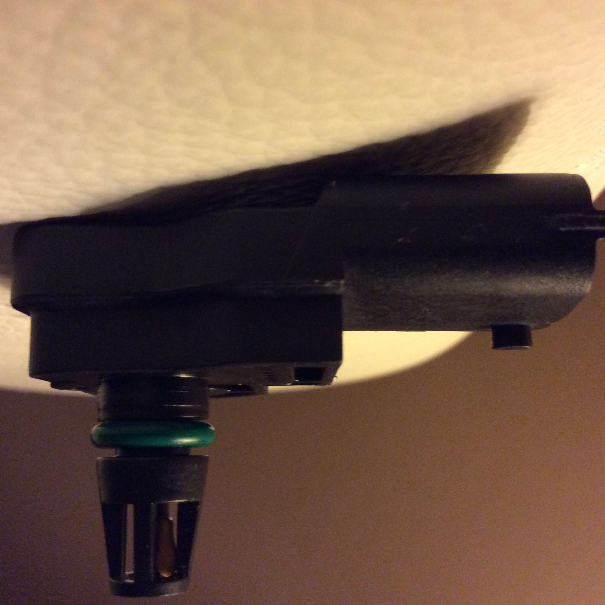

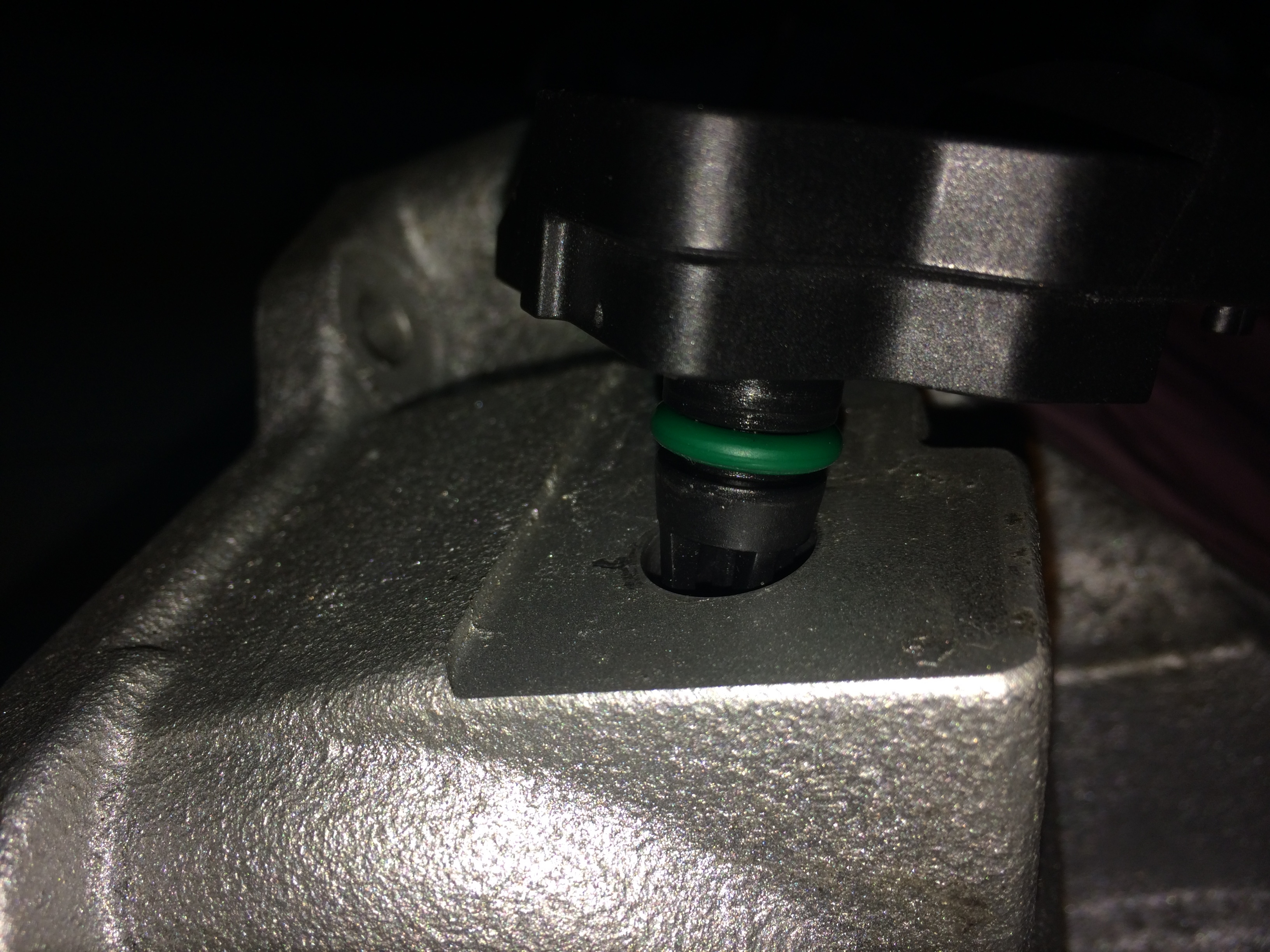

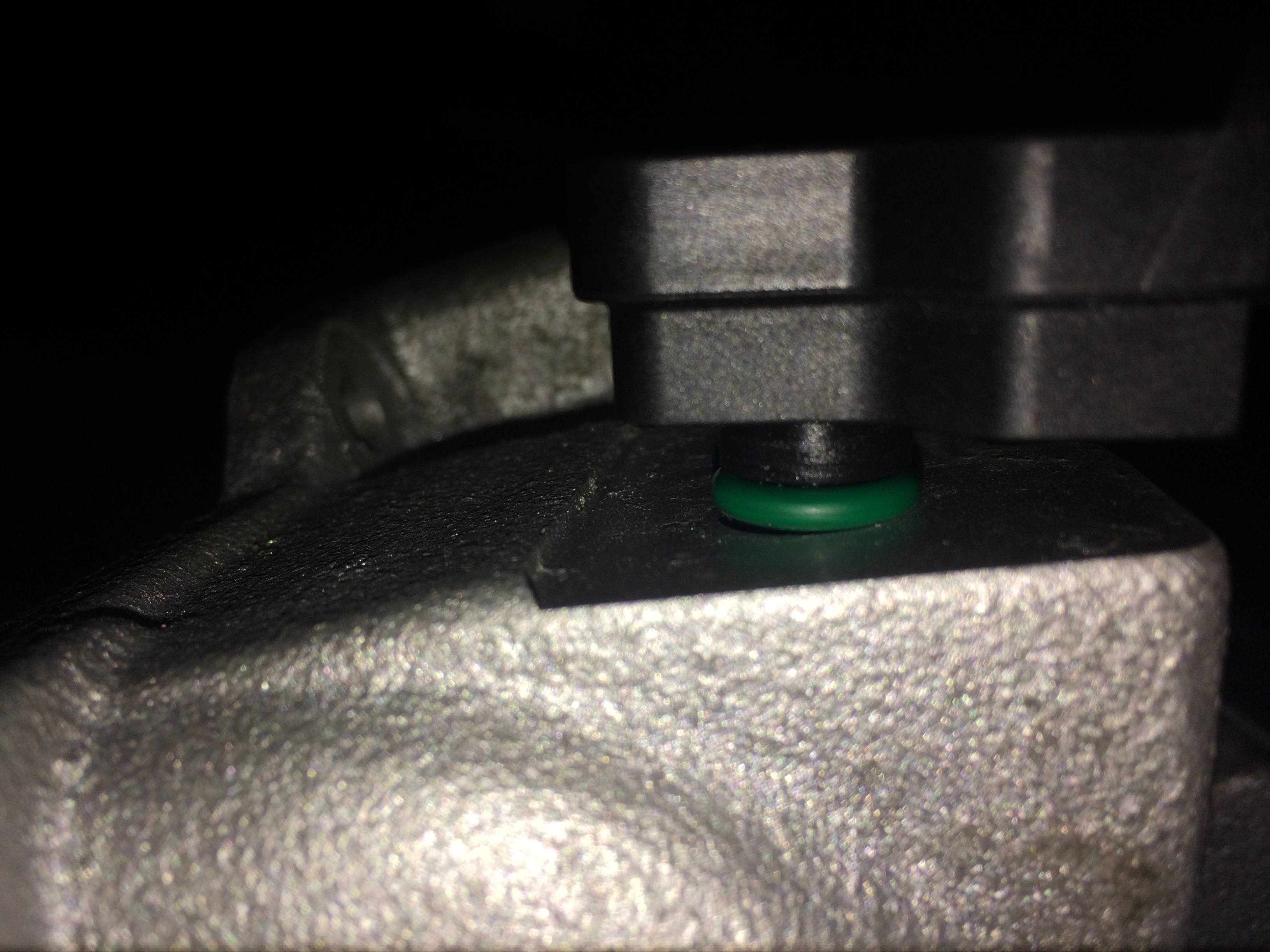

Je suis bloqué sur le placement du tmap sur le collecteur ,impossible a le placer car la rondelle verte en caoutchouc ne rentre pas dans l'emplacement prévu ,pourtant j'ai forcé comme un :shock: :shock: .
Avez-vous une solution ?

Je sais que j'ai une facilité naturelle à rentrer des trucs trop gros dans des trous trop petit :D mais c'est curieux ton affaire, j'ai pas eu de soucis moi :voyons:
C'est quoi la ref de ton capteur ?
Nm76
Messages : 434
Re: Montage compresseur
Message par Nm76 »
laconi16 a écrit ::voyons:
A toi aussi :D sauf qu'ici cela ne va pas .
Bosch 0261230042
C'est bien le Tmap Bosh en 2,5bar, le même que celui que j'ai mis :voyons:
Tu le mets dans le bon trou ? :areuh:
Nm76
Messages : 434
Message par Nm76 »
Mets du lubrifiant, tu verras c'est comme avec bobonne ca ira mieux :tiens:
ça doit passer ;)
même à sec et en force... :D

Tu forces et tu visses en même temps ;)
