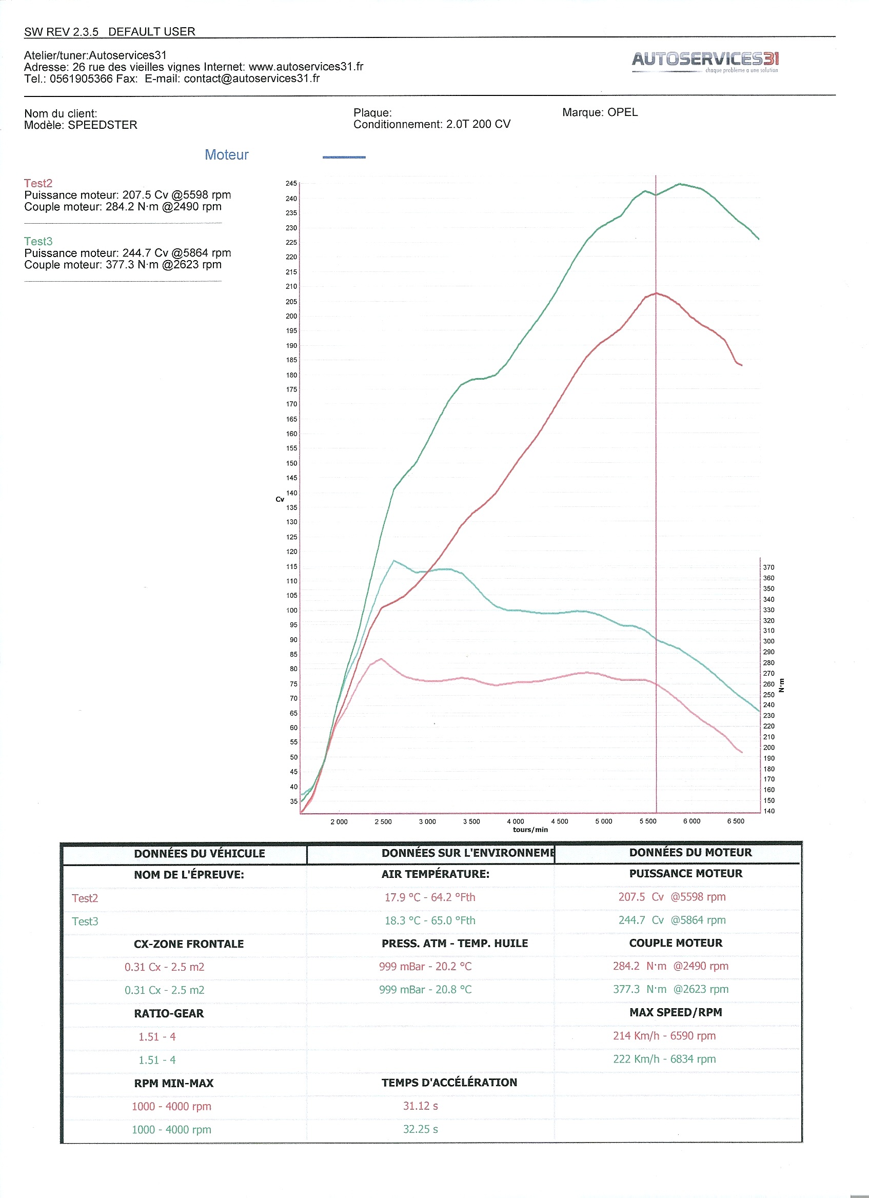

Non pas pour l'instant. j'ai trouvé un cata 200 cell mais ça m’embête de perdre du couple.

Je ne fait pas de circuit donc la puissance en haut ne me sert pas trop. Par contre si je regarde la courbe de couple d alain qui a un stage 0,5 et une ligne complète millteck je ne vois pas de perte de couple. 335nm c'est ce qui est annoncé pour ce stage il me semble

Je n'ai pas repassé la voiture au banc depuis que j'ai remplacé la ligne (décat pipe+catasport 200 cell), donc je ne peux rien affirmer. Je précise que j'ai une reprog générique (Digiservices) avec un couple de 377 Nm pour 244 cv.
Je te donne juste mon ressenti depuis cette modif, a savoir (un peu) moins de couple en reprise à bas régime et des envolées dans les tours plus franches.
Après, je pense que ça ne change pas grand chose, mais cela doit se voir sur un relevé de banc avant/après cette modif...

senior a écrit :En haut, tu dois gagner des tours mais pas du couple, non ?
D'après ma courbe, la Pmax arrive à 5800 t/min, là où le couple s'effondre (280 Nm)...
Donc, je pense qu'avec la décatpipe+catasport, on perd un peu de couple en bas (là où il est le plus important), pour gagner un peu en Pmax en haut (vers 5500-6000 t/min)...
Lorsque j'aurais monté le silencieux, je pense que j'irai repasser le speedy au banc, histoire de voir si la courbe a vraiment changée.
