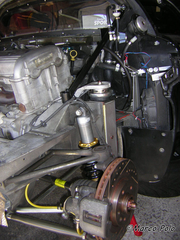

update : réservoir Alloy Racing Fabrications reçu. Il sera monté ce soir.
http://www.alloyracingfabrications.com ~100£ livré en express.
Déjà sur la dernière sortie piste, pourtant par temps chaud, en veillant bien au niveau, chauffe beaucoup plus longue.

alanoo a écrit :Ca fera qu'ajouter de l'inertie au système, mais ca chauffera pas moins, juste + lentement
On est d'accord, mais au moins ça ne déjauge plus.
Résultat après 2 jours sur Haute Saintonge, temps très chaud, le bocal a parfaitement joué son rôle, montée en température progressive, max atteind 54°C. Ensuite en roulant 5/6 min de route, ça tombe à 34/36°C.
Il n'est pas très grand, et je ne le rempli qu'à moitié.
Maintenant, là où la prépa est perfectible c'est sur le REMAP. La version safe par défaut de Courtenay est limite. J'y connais pas grand chose, mais ça tourne riche (AFR non toujours optimum, open loop vus sur le scangauge).
Au final, cela doit faire chauffer le moteur. Au passage, température d'huile max sur la piste (avec sonde ET mano VDO maintenant) 125°C. Je ne suis pas allé plus loin, à chaque fois que l'aiguille atteint ces valeurs, j'arrête la session rapide et commence le tour et 1/2 de refroidissement.
Je pense faire revoir la carto, et je cherche idéalement quelqu'un capable de faire ça chez nous sur banc. DM performance peut être ? sont ils capables de modifier une carto Courtenay (qui a cracké le codage de l'ECU) ? Sinon je regarde aussi les solutions de radia d'huile et dès que j'aurais l'occasion, pour une grosse révision, je ferai une dual pass endplate.
PS : J'ai oublié la photo, je vous la poste ce soir.
Pourtant, 125° pour l'huile moteur ça n'a rien d'affolant
senior a écrit :myhifi a écrit :...
C'est le combo huile chaude + température d'admi vers les 60°C (si l'eau qui traverse est à 54°C) qui constitue la limite que je me fixe.
Je suis d'un naturel prudent et je préfère toujours tester les limites par le bas....

De mon coté pas de pb de température sur le circuit d'eau Compresseur...
(sauf dans les bouchons)
Circuit minimum et position du radiateur optimisée au maximun (écopes de Turbo montées) :
Je ne pense pas que multiplier les radiateurs sur un même circuit d'eau soit la meilleure idée, vaut mieux prendre un radiateur de taille adéquate (+ gros donc) et le positionner au mieux dans un flux d'air...

Il existe des additifs pour liquide glycolé, qui sont sensé faire baisser la température de 15°, a essayer peut être
Une pompe plus puissante aussi peut être ?
Il faudrait essayer il y aurait peut être de bon résultat !
Pour le reprog j'ai discuter avec digitronic il y a quelque temps , apparemment lui saurait faire une bonne reprog sur base du boitier d'origine

Effectivement il sait le faire,il a fait le mien.
Je veux juste attirer votre attention a propos du boitier d'origine,car après une dizaine de carto il risque de BUGGER.S'est ce qui est arrivé sur le mien,le moteur cale sans prevenir et il faut attendre 1/4d'heure avant de réussir a redémarrer sans qu'il n'y ait le moindre DTC.
Marco Polo a écrit :Je ne pense pas que multiplier les radiateurs sur un même circuit d'eau soit la meilleure idée, vaut mieux prendre un radiateur de taille adéquate (+ gros donc) et le positionner au mieux dans un flux d'air...
Le radiateur de Myhifi c'est le même que le mien il fait le double de surface que celui que tu as dans derrière ton écope, la position ne peut pas être plus optimum à l'intérieur de la crash box qui redirige l'ensemble de l'air qui rentre dessus.
Par contre effectivement la pompe peut être le point noir vu la longueur des tuyaus, surtout sans dual pass endplate, le flux est ralenti 4X par les laminovas.
Perso j'ai monté la grosse pompe Bosch, elle est lourde mais puissante 1200 dm3/heure à 0,3 bar
