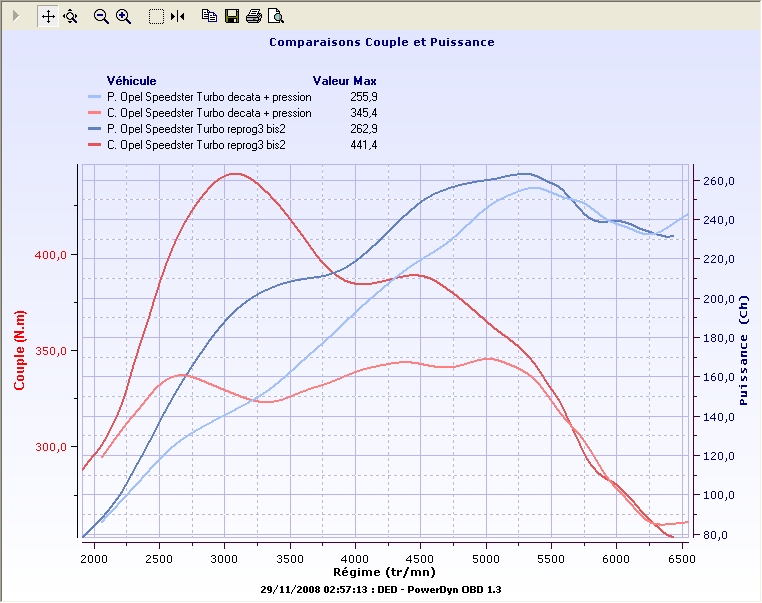

Dernière reprog UMS et magie magie ...... encore + de couple qu'avant le décata !!!
Et grace à la poulie allégée ..... le fabricant promettait 7 ch de + en pointe ....... j'étais sceptique et bien je ne le suis plus ! 7 ch pile !
Reste à éliminer la baisse de pression à 4000 tours qui fait chuter la courbe et elle sera parfaite ! :mrgreen:

fillicitations vous venez de prendre livraison d'un bon tracteur! :D
2 petites questions qui me démangent:
7 ch avec quoi, la poulie d'alternateur?
t'as monté un gros échangeur?

Franck68 a écrit :fillicitations vous venez de prendre livraison d'un bon tracteur! :D
et encore les tracteurs recent ont une plage de puissance plus large que ca !
Pas de gros échangeur non. D'où le tracteur à mon avis :gurk:
Oui la poulie d'alternateur.
Dans le doc ils disaient ça :
Bizarre ...... et pourtant.

A mon avis avec autant de watts et pas de gros échangeur, cet été il t'en restera un paquet en moins ...
J'te conseille quand meme d'en installer un ! :-><: ( et radia d'huile, on est quand meme a + 260 ...)
