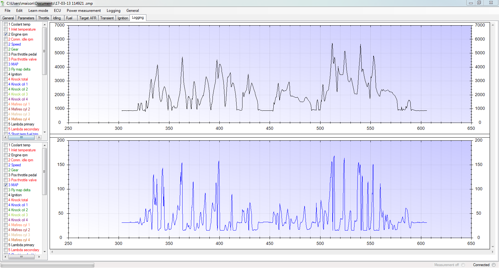

Comme je vais rouler sur piste ce dimanche j'ai demandé a peter si je pouvais rouler comme cela sans faire de réglage ,
Il m'a juste demandé de lui envoyer un fichier (9.7 dans manuel ) en créant un journal en accélérant juste qu'au régime maxi (rpm7000) .
Voici ce que cela donne
Comme on le voie sur le schéma j'accélère seulement jusqu'a 5800rpm donc je dois le refaire.
Dans la colonne de gauche il y a différente cases qui permette de voir vitesse max ,température etc et d'après peter tous est ok ,mais je ne sais pas exactement ce qu'il vérifie pour me dire cela .
Voila ou j'en suis pour l'instant .

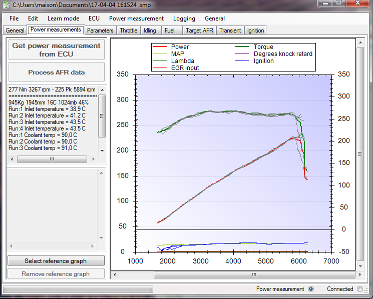

Comme je l'ai déjà dit je comprend pas grand chose en gestion moteur mais en faisant étape par étape et en envoyant chaque relevé a peter cela commence a aller ,j'attend d'ailleur des infos pour le chapitre 9.14.
Voici le résulat de la mesure de puissance (cf 9.13).
J'ai pris 4 mesures ,on ce cale en 2 vitesses et on accélère jusqu'au rupture (ici 6200 rpm ) et l'ordi prend la mesure et stop quand on passe en 3 vitesses .
Re: OBDTUNER V2
En gros tu as actuellement 280Nm de couple pour 210cv ? C'est finalement assez peu, mais c'est pas dit que j'ai plus
Par contre, j'aime beaucoup l'aspect des courbes. Il faudrait juste les réhausser toutes les deux maintenant.

Justement ,j'attend que tu prenne une mesure de puissance aussi ,comme cela on voit qui a la plus g--- puissante

225 pk pas 210
Sv13 avait pris cette mesure aussi et cela correspond

From the log file you can see the LSJ injectors are not big enough for 7000rpm, they get above 92% at around 6200 rpm. So if you do not want to change your injectors it is best to set your rev limiter to 6200rpm.
It also could be the fuel pressure is too low, did you connect the fuel regulator to the inlet manifold like on the attached pictures?
I think it is not really necessary to do a fuel learning before going to Spa but I would set the rev limiter to 6200rpm.
Kind regards,

Cet aprem tentative de mesurage de b... de puissance !
Après avoir passé une heure a essayé d'établir une
de connexion BT, j'ai rangé le PC et j'ai été me balader! ça marche très bien comme ça !
A vu de nez, je dirais entre 100 et 300cv
mais faudrait que je monte en passager pour me faire une idée plus précise
