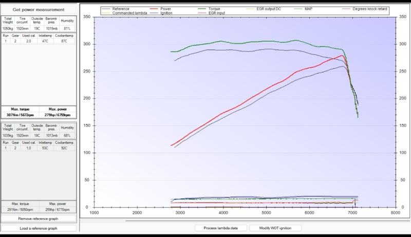

Tout frais de ce matin !VX'er a écrit :Cool...
Tu as gardé les arbres à cames compcams on dirait...
Curieux de voir ce que çà donne...
Setup E85:
280 CV à 6800 RPM
300 Nm entre 3000 et 6000 RPM.
C'est trop pour les injecteurs, les bielles et les pistons. Je vais devoir baisser le régime maxi aux alentours de 6400 (j'ai encore 260 CV à ce régime, et j'ai bon espoir de faire baisser le dutycycle des 80 %) et pour le couple jouer sur les avances pour diminuer de quelques Nm.
Je suis en discussion avec Peter d'OBDTUNER pour affiner tout ça !
Je pourrai donc avoir un setup super fiable avec ce carburant!
On voit a quel point l'E85 est bénéfique avec du boost! Avec un moteur forgé, injecteurs avec plus de débit, petite poulie et ligne en 3", je pense qu'on dépasse facilement les 300 CV!
Prochaine étape je vide les derniers litres d'E85 pour passer au SP98 et voir la différence !

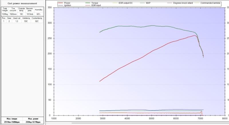

Je roule maintenant avec le setup SP98!
Juste avant j'en ai profité pour monter les injecteurs siemens 107961 (630 cc @ 3bar) et 1 capteur/afficheur éthanol pour que le speedster soit flexfuel et performant quelque soit le mélange !
Les résultats au SP sont très bon également, 260 CV pour 290 Nm de couple !
Et ici les 2 setups superposés. En vert et rouge le setup E85.
On voit bien le bénéfice de l'E85 sur moteur avec boost. Uniquement en changeant le carburant !

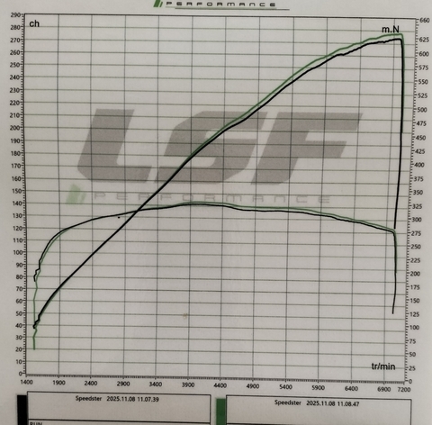

Re: Speedster atmo n°3522 du bord du lac Léman !
Passage au banc ce samedi
280 HP & 325 Nm (+10/+10 par rapport au setup E85)
J'en ai profité pour contrôler ce qui sortait de l'échappement.
Lors des 2 tirs, pas de fumée à pleine charge jusqu’au rupteur.
Etanchéité parfaite et combustion propre. Le rebuild est validé
On est clairement au maximum du bloc dans sa configuration actuelle.
Une poulie plus petite apporterait certes un peu de puissance, mais au prix d’un échauffement important et d’une stabilité moindre, donc sans réel intérêt.
Une ligne en 3" ? Pas vraiment d'intérêt si les conduits de culasse ne sont pas retouchés.
Même en ajoutant du régime, la puissance plafonne .
Tout est déjà exploité au mieux.
Je trouve ce setup équilibré et roulable toute l’année sans compromis.
