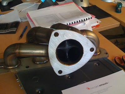

La platine du collecteur n'a pas les fentes entre les cylindres pour la dilatations, fais-en, c'est plus que recommander
durites avia,rbf 600,ABS off,ligne d' échappement en 60mm,admi carbone +pipercross + admi 2.4L+papillon préparé,volant moteur allégé et arbres équilibres Out,réservoir alu,pédalier + diffuseur + bocalTat,reprog Regelin,jantes Advan RGII avec AO48.poids réel à vide: 741.9kg ,4 disques rainurés lotus sur bol alu et plaqettes carbonetic HC+,moyeux elise S2+vis de roues titane,nitrons avec eibach,AAC comps cams stage 1,,plein de pièces en carbone,toe-link titane,pompe à eau electrique

Bé, c'est la version courte du collecteur ? T'as voulu rester en 2.5" ? :voyons:

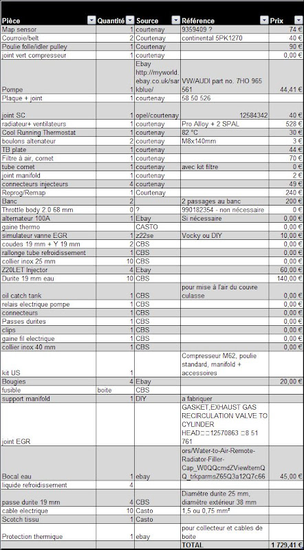

La liste
Message par myhifi »
Voici la liste des pièces
Il faut bien sûr ajouter :
- le prix du kit compresseur en fonction de ce que vous trouvez
- la ligne en fonction du système choisi
Quelques remarques :
- si le prix est à 0 € c'est que le prix est déjà couvert dans une autre ligne, je n'ai pas le détail
- pour les articles marqués CASTO, c'est pour dire qu'il n'y a pas de fournisseur particulier, pour ma part, j'avais déjà ce genre de choses en stock
Dernière modification par myhifi le mar. juin 30, 2009 4:23 pm, modifié 1 fois.

C'est quoi le "plaque + joint" ? :voyons:
myhifi
Messages : 734
Inscription : ven. mars 24, 2006 1:37 pm
Localisation : +Lausanne
alanoo a écrit :C'est quoi le "plaque + joint" ? :voyons:
L'image était tronquée, UPDATE
Plaque et joint pour la vanne EGR, c'est un choix, on peut la laisser, la faire soit même ou alors acheter la pièce GM.
