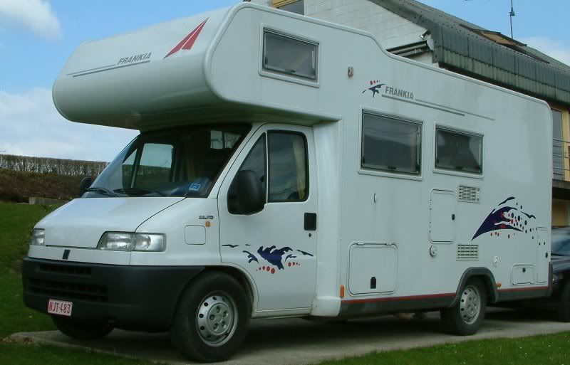

Je suis en train d'étudier la possibilité d'acheter une remorque pour tracter le Speedy avec le camping-car de mes parents. Pour des week-end au Ring ou sur d'autres circuits, sans parler des sorties comme l'ISM, ça doit être top. :) Je cherche donc une remorque pour tracter le Speedster, mais avec une bâche pour pouvoir aussi transporter d'autres choses qu'une voiture. Idéalement, j'aimerais pouvoir transporter une voiture plus lourde, genre 1T5, si le surcoût n'est pas trop élevé. De préférence du matériel neuf, mais pourquoi pas en occasion. Si vous avez des bons plans, n'hésitez pas, merci ! :)
Le camping-car :P :

Oui, mais avec une structure beaucoup plus haute (genre 2 mètres de haut). Derrière le camping-car, on se fout de l'aérodynamisme. Et il faut que la remorque soit freinée...

Par contre pour avoir une remorque avec pans de 2 m de haut pour derrière le camping car, permis E obligatoire :cry2:
