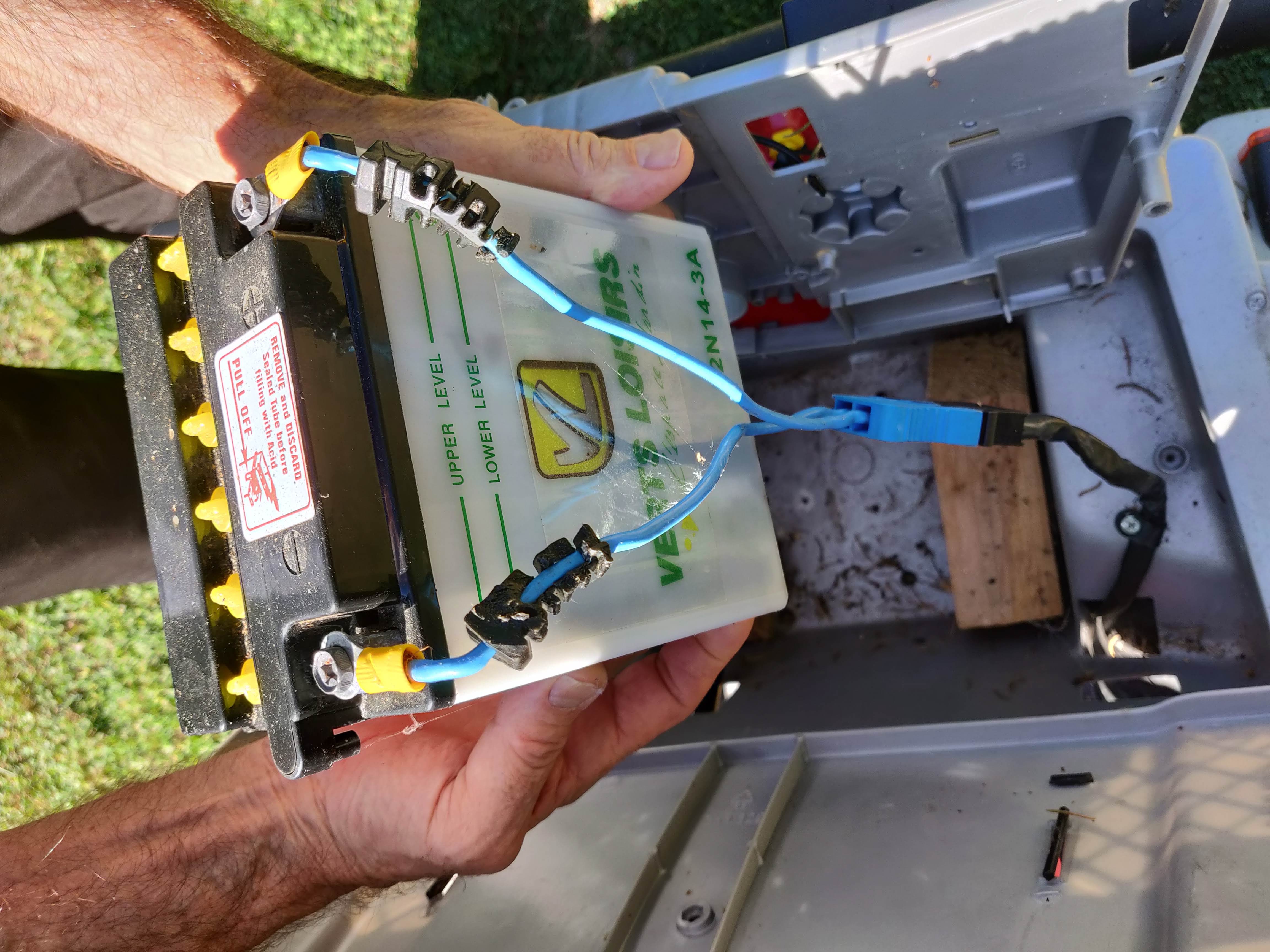

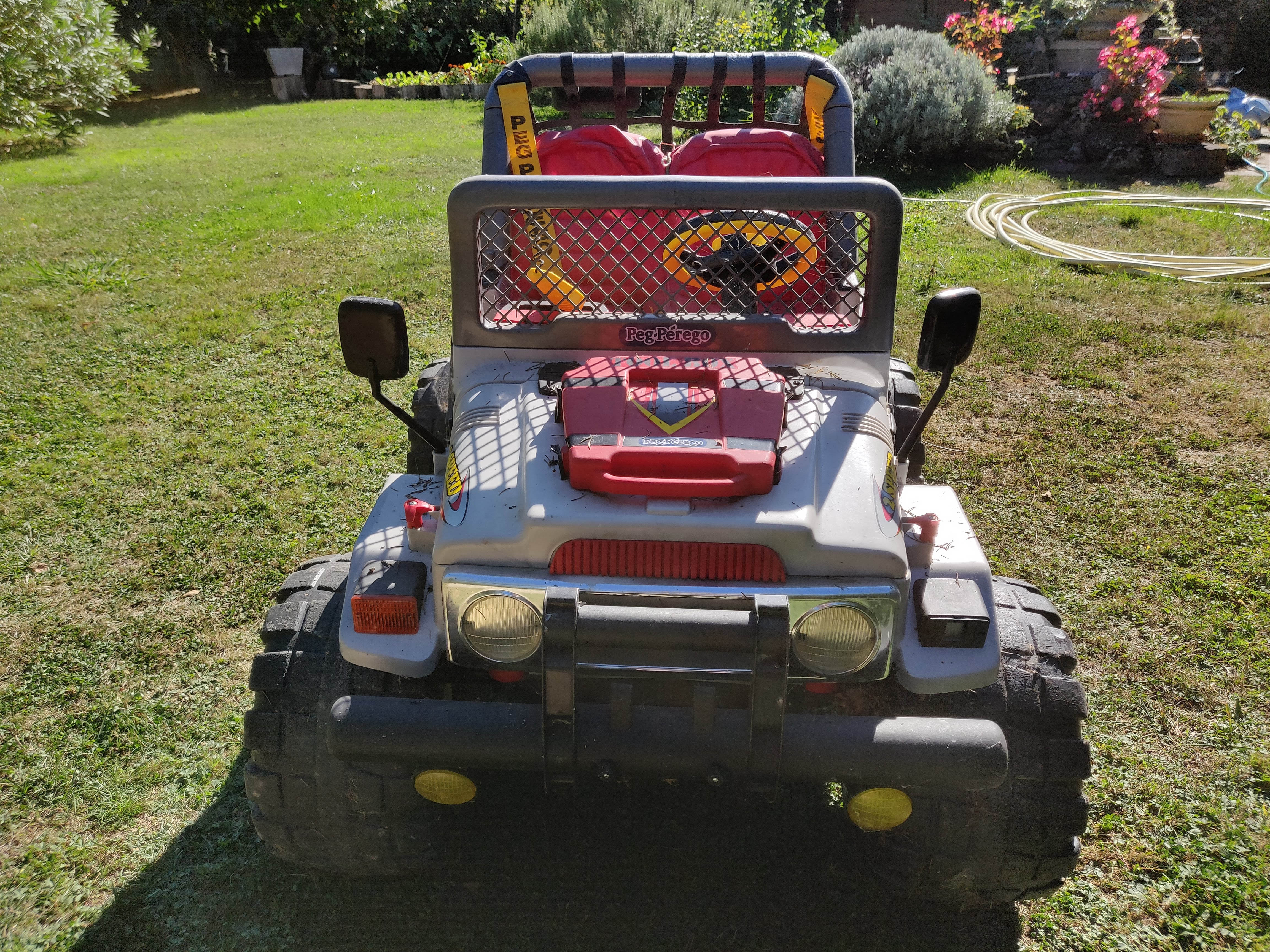

Salut,
Si certains ont des enfants en âge de conduire mais trop petits pour les vraies voitures ou le kart, je souhaite partager ma vision du bonheur infantile, avec un ou deux tuyaux pour ceux que ça intéresse :D
Il existe tout un tas de modèles plus ou moins réussis, plus ou moins cher et plus ou moins puissant, mais il existe aussi ZE must : pas cher (d'occase), indestructible, et upgradable à souhait, j'ai nommé : le Peg Perego Gaucho Rockin
Neuf, ça vaut dans les 5-600 €uros, mais on en trouve à partir de 100 € sur LBC, voire moins (j'ai trouvé le mien aux encombrants, donc gratuit mais sans le chargeur).

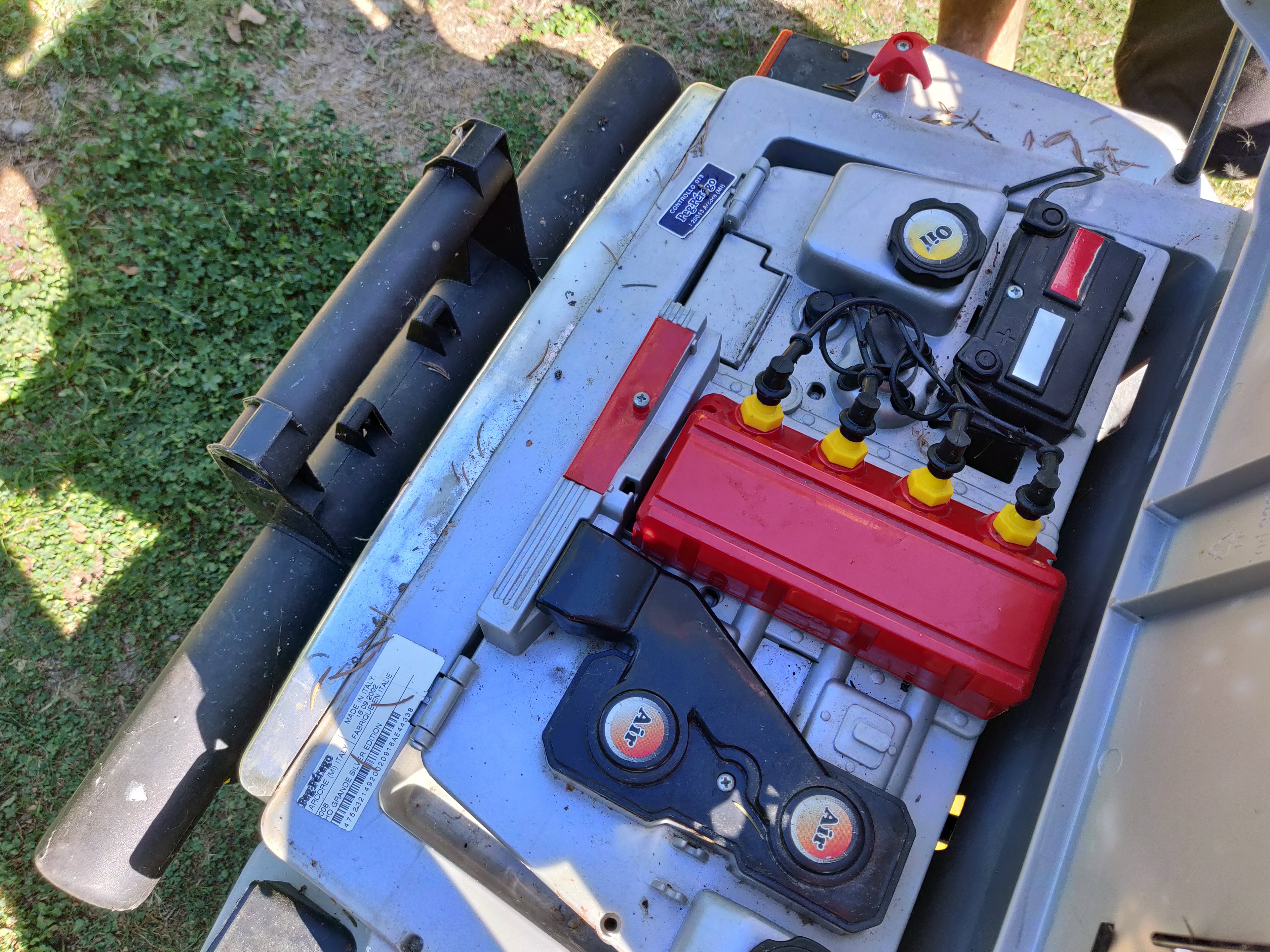

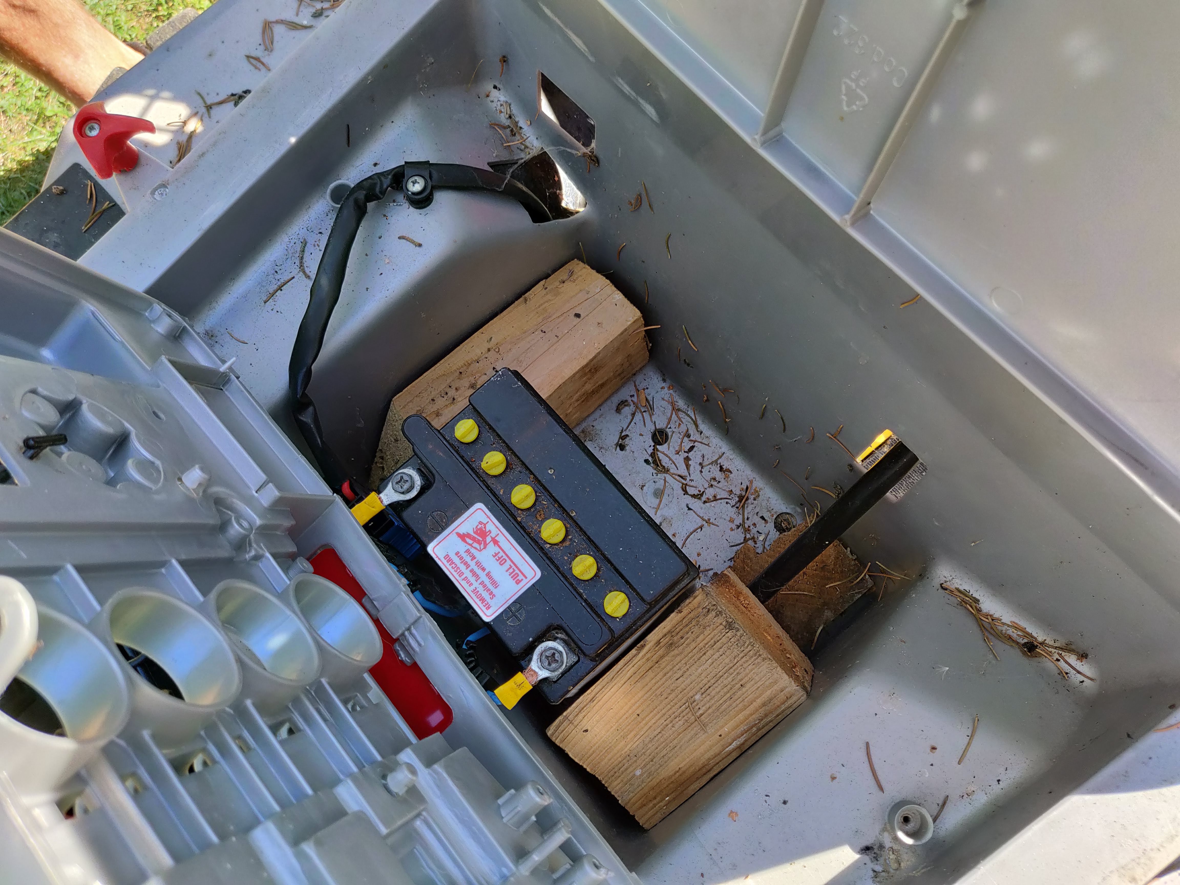

Là où ça devient drôle, c'est que l'emplacement de la batterie (sous le capot moteur) est assez généreux, et qu'on peut donc aisément y caser une petite batterie de voiture -type Alfa 33- (donc avec une autonomie de l'ordre d' une heure vs 20mn avec la petite batterie d'origine).
En 12v, on arrive à une vmax de 8 km/h, sympa mais pas extraordinaire.
Ce qui est sympa avec ce modèle, c'est qu'il est rustique et solide... tellement solide qu'il supporte sans problème un upgrade à 24V, avec une deuxième batterie montée en série.
L'idéal pour le poids étant deux batteries de moto.
Dans mon cas, n'ayant qu'une batterie de scoot sous la main (prévue pour une installation horizontale donc parfaite pour "mon" montage"), ça le fait aussi (voire les premières images de la vdo).
Et la bonne nouvelle, c'est qu'il tient le choc ! Sans rien remplacer d'autre :gaaa:
Vmax (mesurée au GPS) de 16 km/h (avec moi dedans donc sensiblement plus lourd qu'un enfant :D ) et une autonomie de l'ordre d'une heure (pas en continu, mais avec quelques pauses histoire de laisser refroidir les pneus).
Petite subtilité à vérifier (dans l'idéal) pour ceux qui en chercheraient un, pour le passer en 24v, mieux vaut le sélecteur de vitesse de couleur rouge (à partir des modèles 2010) car le faisceau est plus gros donc plus solide.
Le mien est un "jaune" (2008), pour le moment ça tient...

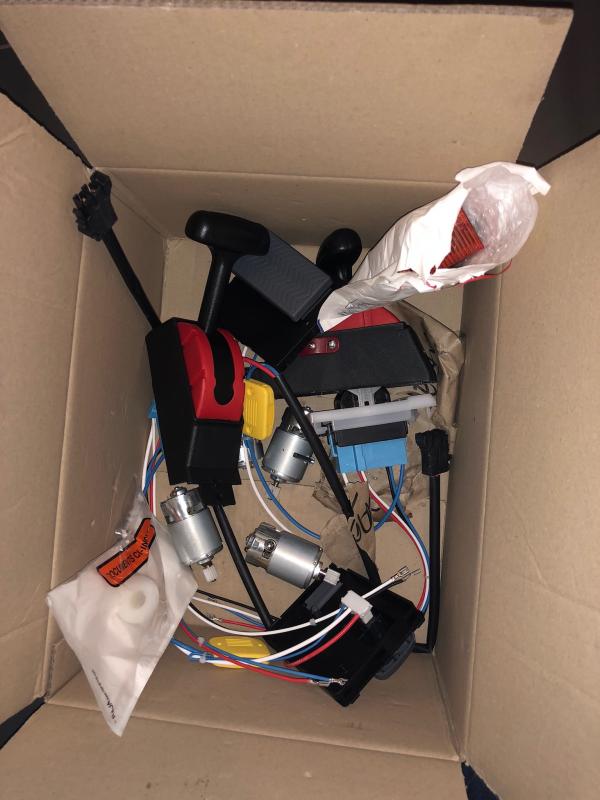

Bonne nouvelle pour finir, un spécialiste indépendant dispose d'un stock impressionnant de pièces, qu'il peut expédier, pour en gros 50% moins cher que chez le fabricant (il est revendeur, ce sont les mêmes) : http://www.legaragedespetits.com/index.html
Exemples de prix :
- arbre de transmission ar (tordu suite à un saut de trottoir avec moi dedans :gaaa: ) : 25 €
- deux pneus : 50 €
- sélecteur de vitesse rouge + faisceau : 45 €

Je fais toujours les premiers tests moi-même devant les yeux ébahis de mes voisins (entre ça, les Solex, la Mob... et tout le reste :areuh: ).
Blague à part, c'est dangereux puisque pas de frein.
Certains modèles (les 24v d'origine produits jusqu'en 2013, de couleur noire) ont des freins à disque, mais pas le Gaucho 12v.
Sur le mien le frein est assuré grâce aux courants de Foucault (http://fr.wikipedia.org/wiki/Courants_de_Foucault) en substance : plus le moteur tourne vite, plus la "puissance" du frein (qui bloque les roues instantanément) est importante.
En clair :
- En 12v, au lever de pied : max 1/4 tour en drift finissant arrêté
- En 24v, au lever de pied : mini 1/2 tour en drift finissant sur l'élan sur plusieurs mètres en Mar (mouillé, moins inquiétant sur le sec).
- En 36v... je sortirai les bottes de pailles pour le premier essai
Donc la consigne est :
- remettre la première vitesse en gardant gaz (pour le ralentir sans bloquer) avant de lâcher la pédale.
Une fois que le coup est pris, ça le fait sans problème, et ça rend la conduite plus intéressante (tout le temps en train de passer les vitesses, comme en vrai :gaaa: )
Les pneus n'ont pas de grip, j'ai bien pensé à résoudre le problème, mais le spécialiste indépendant me l'a déconseillé, car risque de retournement si trop de grip en latéral.
Là, les 2 risques sont :
- choc frontal (elle s'est déjà pris un arbre, avec casque + ceinture d'origine pas de bobo mais une belle frayeur)
- taper un trottoir en latéral pendant que ça glisse, et risquer de le mettre sur les portes, il ne faut pas déclencher la glisse (avec le max de vitesse) trop près des trottoirs
- bon y'en a un troisième auquel j'avais pas pensé mais qui a été expérimenté : sauter en marche, ça fait des trous sur les vêtements et la Maman n'est pas franchement ravie... surtout quand l'histoire commence par "j'allais super vite et..." :MDR:
Bref, à faire dans un endroit adapté et surtout en présence d'au moins un adulte RESPONSABLE

La batterie d'origine (bleue) j'en sais rien, je peux te dire que ma batterie "premier prix" (d'Alfa 33) a duré 3 ans, je viens de la remplacer.
Pour la recharge, j'ai une méthode un peu empirique mais semble fonctionner (pour la grosse batterie) :
- je branche un maintien de charge pendant 8 à 10 heures (la nuit en gros), avant de lui mettre 4 heures de charge rapide.
Comme ça je la stocke en charge la semaine à 12,8 - 12,9 Volts.
Pour la petite je ne fais que du maintien de charge, jusqu'à ce qu'elle arrive à 13,2 Volts.

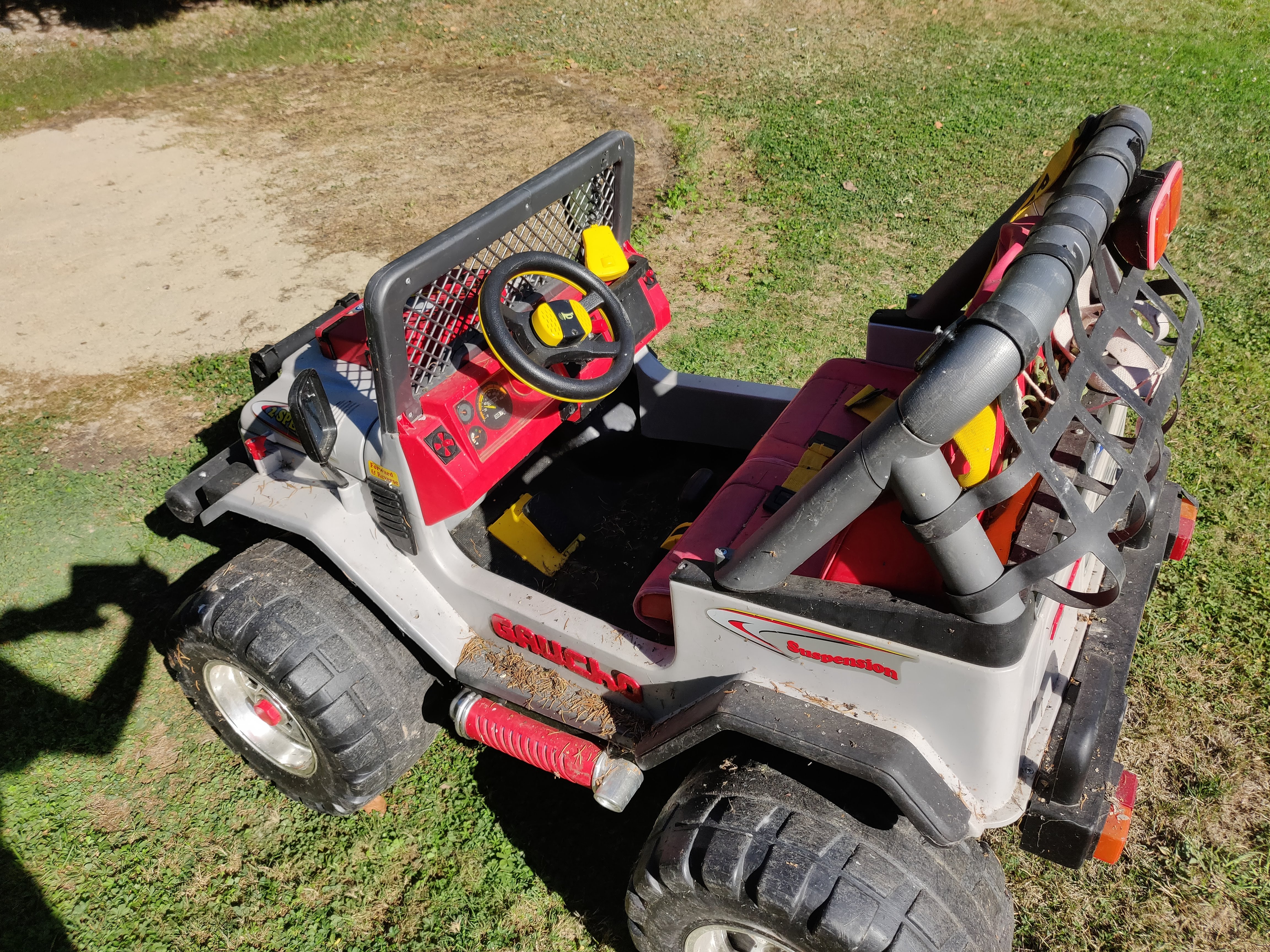

Copié / collé de la sortie de grange (ou plutôt de la bâche sous le sapin) :
Déjeuner hier midi chez les beaux parents, en terrasse. Mon regard croise une bâche noire sous un sapin.
Mon cerveau monte à 9.000 tours : bâche, souvenirs d'une voiture pour les gosses qui ne marche plus, mais oui, ça doit être ça, et puis je crois que c'est un 4x4. Et si ? Non, c'est juste improbable :D
Je m'approche, regarde à travers le trou : juste énorme, c'est un Gaucho, qui dort là depuis plusieurs années !!!
On déballe et voilà :
Le bignou est plutôt en bon état malgré les conditions de conservation !
Petits renseignements pris auprès du sorcier bordelais, on va mettre une batterie de tracteur tondeuse. Ca tombe bien, le beau père part demain à la campagne et va ramener la batterie de son tracteur tondeuse stocké là bas pour tester.
Juste énorme :D :D :D

Re: Voiture électrique pour enfant (Peg Perego)
Petite livraison du jour :D
