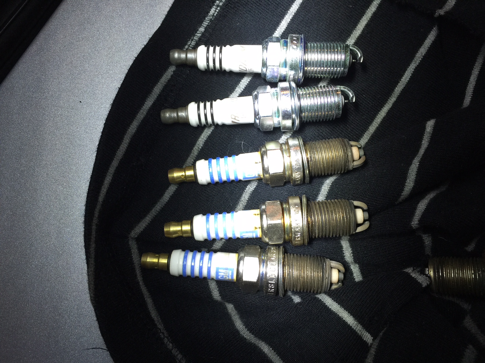

Voilà la "tête des bougies"
Quelques traces d humidité dans les puits mais rien sur les électrodes non? Une est un peu brune...
J ai l impression qu il consomme un peu plus, débimetre?
Au pire j ai 4 bougies bosch en rab...
Je les montes? Sinon ou je peux en avoir des neuves rapidement sur le web en ngk bkr7eix?

Re: "Trou" à l accélération+"bang "de l échappement
Tes bougies ont l'air morte, je dis ca du fait des traces noires sur la porcelaine à la base de celles ci.
Traces noires que tu n'as pas sur tes anciennes bosch.
Je te conseille les ngk qui finissent pas 7eix un truc dans le genre.
Remets tes anciennes bosch et fais un essai.

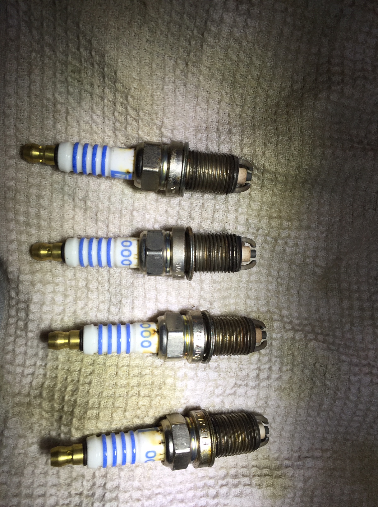

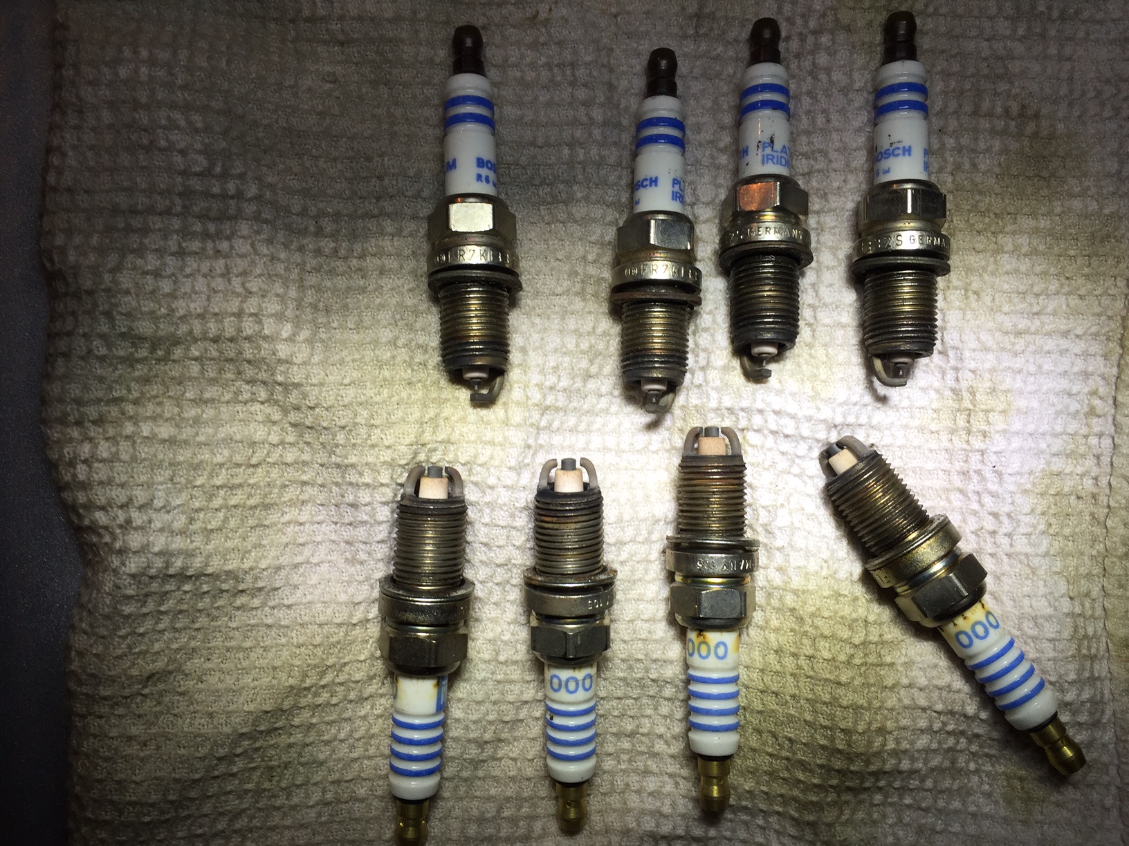

Bon une des bosch à la porcelaine abîmé...je vais éviter.
Je prend celle ci?
