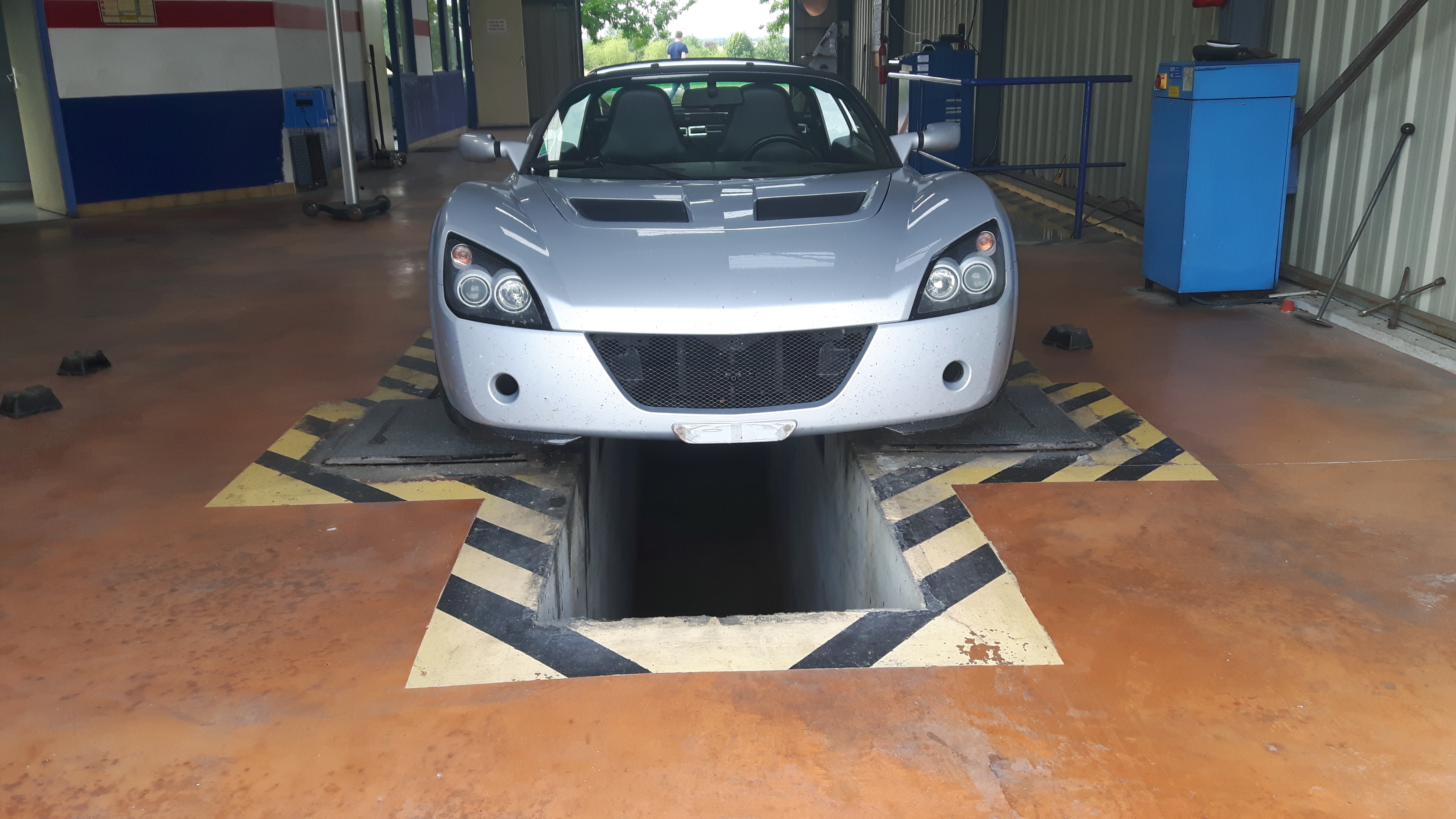

bonjour a tous, je viens de passer mon speedy au ct
sc plus cata = pollution ok
phare avant droit légère dégradation (vitre pas super nette) appartement en 2020 l’efficacité du feu d'origine va être limite aussi.
pneus avant usure irrégulière (carrossage a 1.8 :oops: )
pour le reste super car de 2001 (donc pas d'odb déclaré pour ce véhicule ) je me demande sur quoi je branche opcom ???? ::::
par contre le gars m'a prévenu que les montes très strict prévues a l'origine doivent être respectées donc 195 45 17 et 195 50 16 !!!!!
donc pas de gros problèmes et c'est tant mieux.
je pense que les années a venir vont être chaudes
