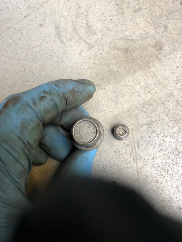

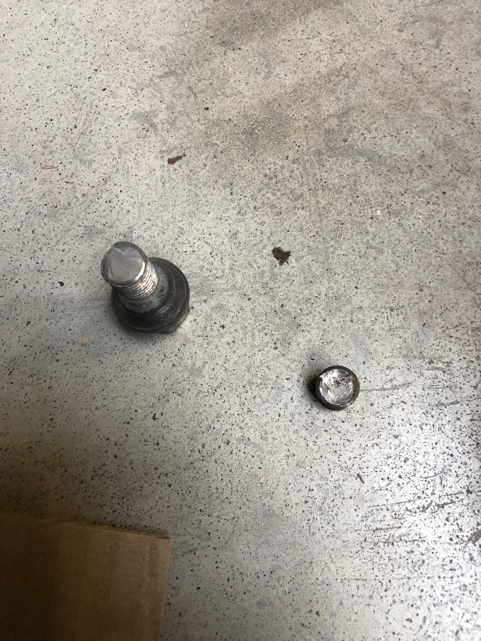

Cela fait 2 fois qu’en serrant mes goujons de roues ils cassent à la moitié environ du couple. Évidement ils n’etaient pas pris de travers hein, le goujon se casse comme une merde et le morceau qui reste dans le moyeu se dévisse tout seul à la main.
Il me semble que c’etait les goujons vendus avec les TD à l’époque où en tout cas fournis par Profil + (je ne me souviens plus de son nom :oops: ).
Donc les questions sont :
Est ce que c’est arrivé à quelqu’un?
Est ce que quelqu’un a remplacé ses goujons par autre chose et si oui où les commander?
J’ai regardé vite fait sur gt2i et compagnie il y en a mais si vous avez une adresse où un bon plan merci de partager. :-><:

Tu sers à combien ? 90Nm ?
C'est pas rassurant en tout cas, si les goujons des TD pètent aussi facilement. :couic:
Re: Goujon de roue
Je serre à 100.

belle rupture fragile :D c'est pas rassurant

En gros la preco c'est tous les 10 démontages. Mais personne ne le fait.
C'est encore plus valable quand tu fais changer tes roues chez feu vert and co qui te serrent les vis à 1200 nm...
Mais je pense qu'avec nos utilisations les vis dégustent pas mal

Regarde dans le document 2 du lien oscaro de olivier, ca donne une courbe d'évolution des caractéristiques de la vis en fonction du nombre de serrage.
