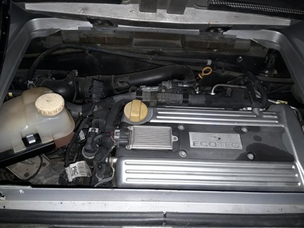

Tout est dans le titre
[url][url=http://www.myspeedster.ch/~images/uploads/20190502/91d3211bcc295bcc4d7f59eba8c0c992/20190502_132528.jpg]Image[/url][/url]
Celui avec m étiquette P6c

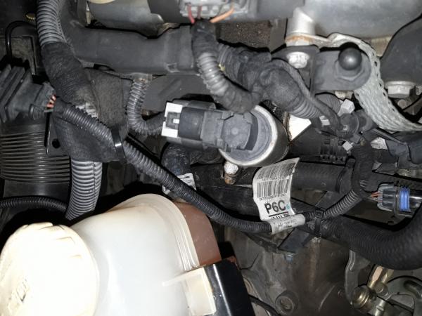

C’est le P6c non ? :areuh:

Mais ca sert à quoi ? J ai vu d autres 2.2, et ya pas du tout ça

Le câble part vers la zone où est le silencieux.
Sur Internet, ya une ref p6d, et c est le faisceau d injecteur de carburant
Messages : 3764
Re: Quel est ce câble non branché ?
1er résultat Google :
http://www.vx220.org.uk/forums/topic/47 ... tor-is-for
Visiblement, il y aurait un connecteur qui ne sert pas, mais tu aurais peut-être inversé celui-là avec celui de la 2nde lambda.

Je récupère la mienne ce soir. Je regarde et te tiens au jus. Mais vu le connecteur ça ressemble à celui de la lambda.
C'est bien ce que je pensais, ça va sur la lambda après cata. Tu n'as pas de défaut moteur ??? :voyons:

Si, j ai le voyant moteur, parce que la bagnole est decata.
Je dois rajouter un detrompeur (cell fix) pour dégager le voyant
Moralité, qu'est-ce ?
