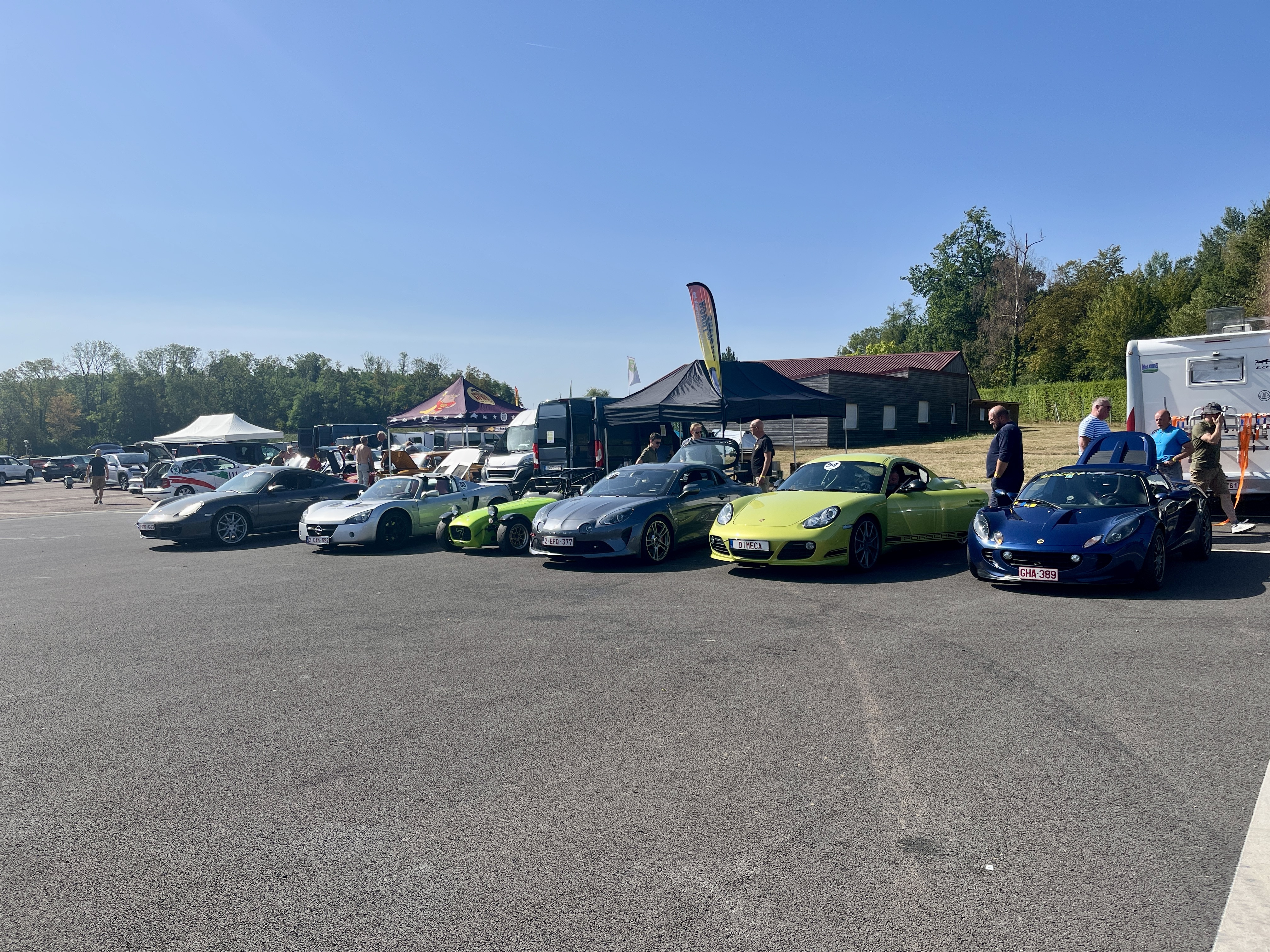

Découverte des Écuyers avec le Speedster avec Belgians on Track… très chouette circuit, mais le Speedster et son conducteur étaient à la peine au milieu des Alpines, des Porsche (dont une GT3 cup et une 718 cup), Radical et autres Lotus préparées.

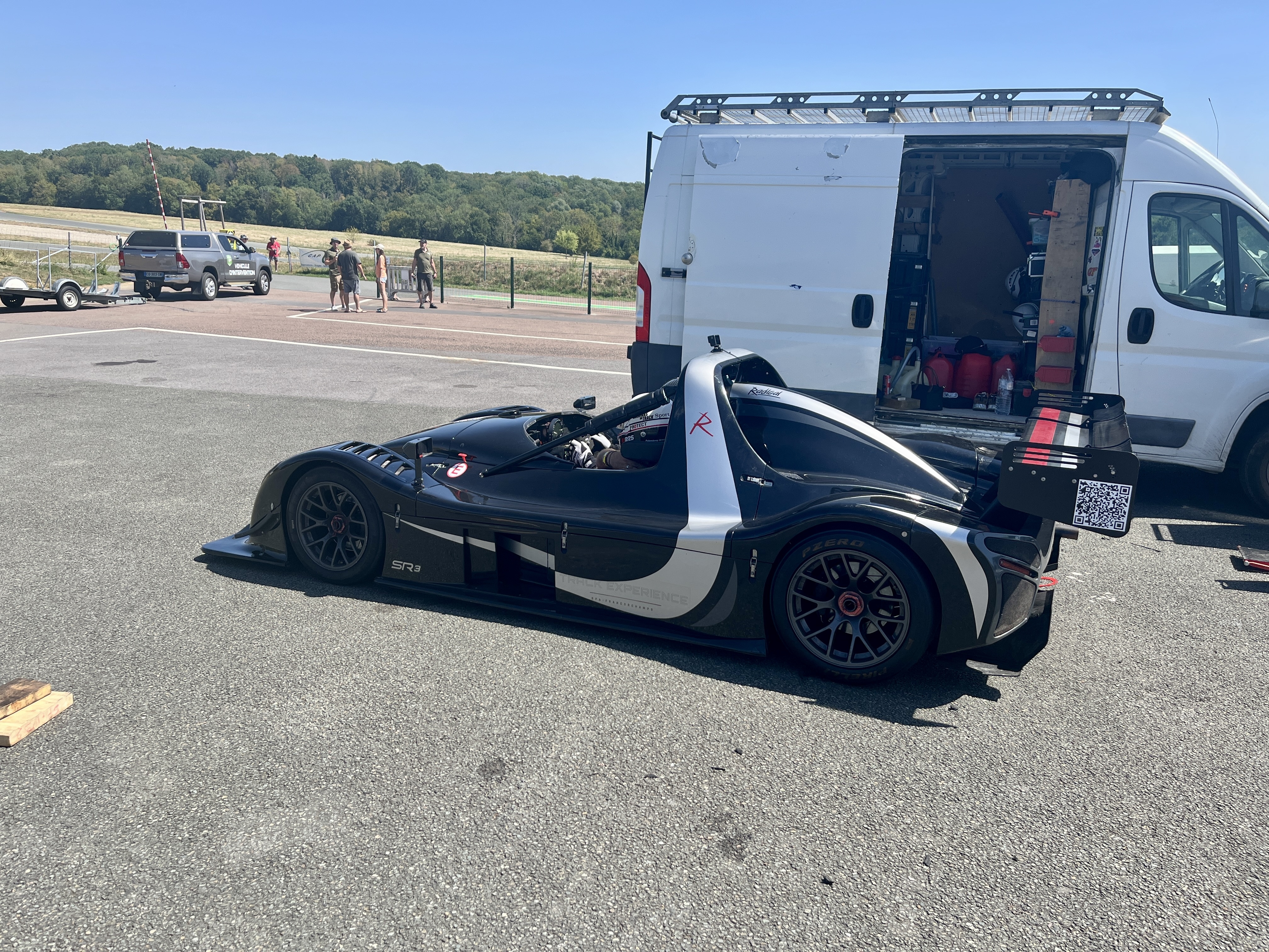

La Radical : je n’avais pas le temps de l’apercevoir dans le rétro qu’elle se téléportait à côté moi. Me suis fait peur une ou deux fois…

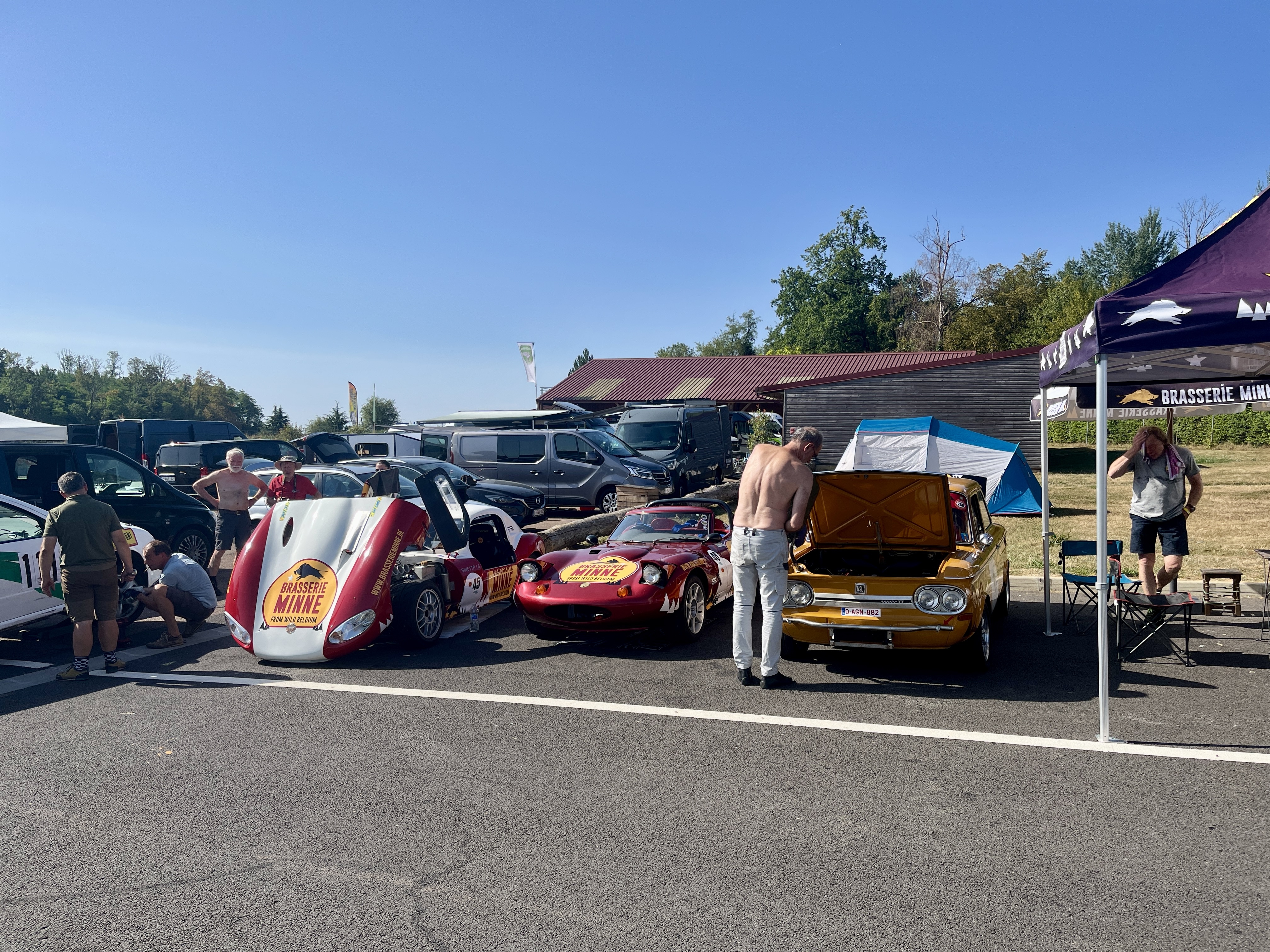

Sympa ces photos
Beau matériel, je remarque surtout une NSU TTS
- Messages : 63777
Re: Nouveau membre - speedster atmo 3092
Des NSU , on en voyait souvent en course de côte dans les 70's, capot arrière entrouvert pour ventiler la cavalerie. Des TTS moins, rares.
Les Ginetta
Et elles envoyaient du pâté, même la NSU (capot arrière ouvert)… mais avec eux (très sympas), j’ai surtout parlé picole et prévu d’aller faire un tour à la brasserie un de ces 4Puff92 a écrit : jeu. août 13, 2026 8:53 pm Des NSU , on en voyait souvent en course de côte dans les 70's, capot arrière entrouvert pour ventiler la cavalerie. Des TTS moins, rares.
Les Ginetta![]()

On ne t'arrete plus!
C'est top de varier les voitures, circuits et conditions...tu m'étonnes que tu progresses.
Sinon les écuyers...c'ést rattaché à la Belgique maintenant?

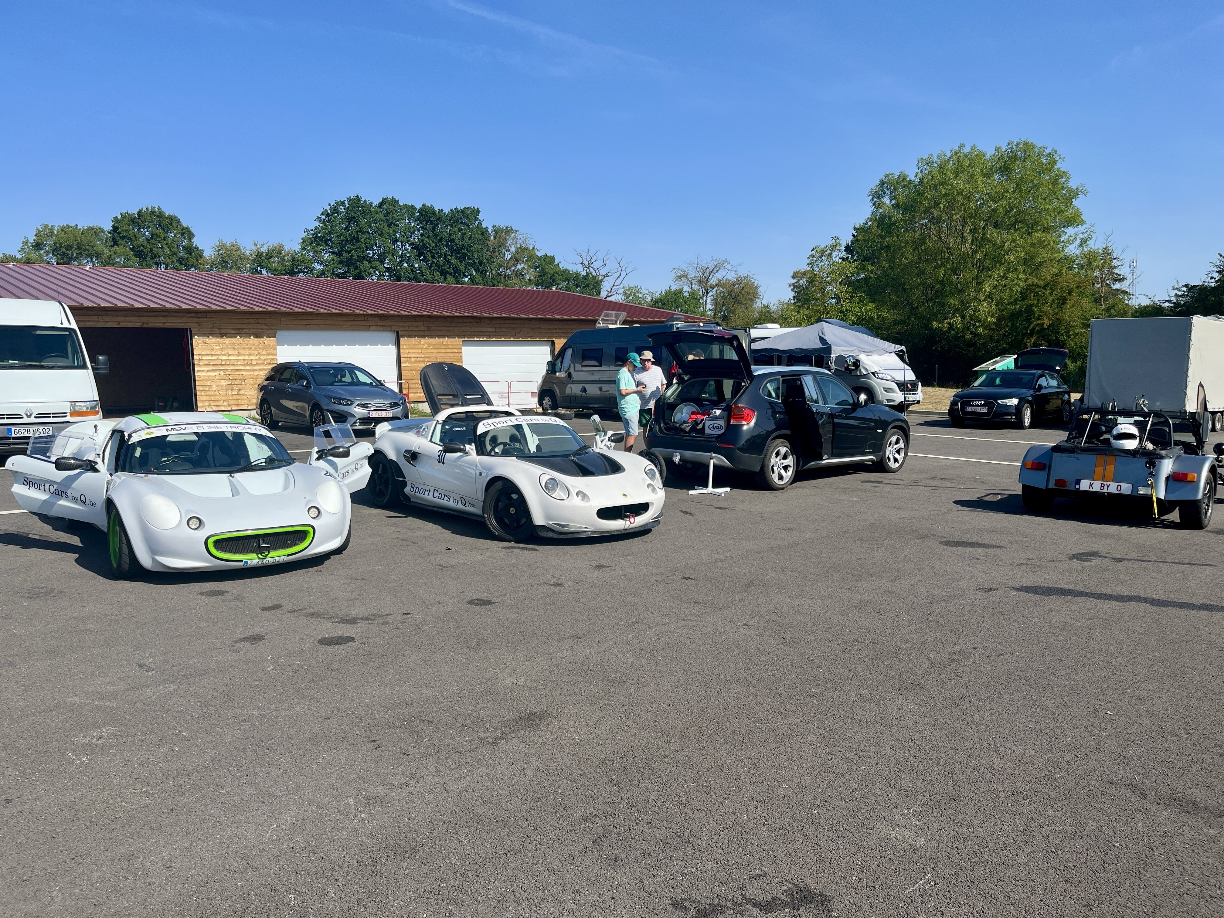

Quelques photos de Facebook, pour les amateurs :
Le monstre
Le monstre

Bô !
Y'a t'il eu un travail de retouche des clichés ? Il y a un rendu diorama.
L'angle de prise de vue et le flou de l'arrière plan me font penser à ça.
Elles ne sont pas de moi, aucune idée

Le slogan de la brasserie !
La NSU fait assez classe, m’étonne pas quand on connaît certains anciens pilotes
