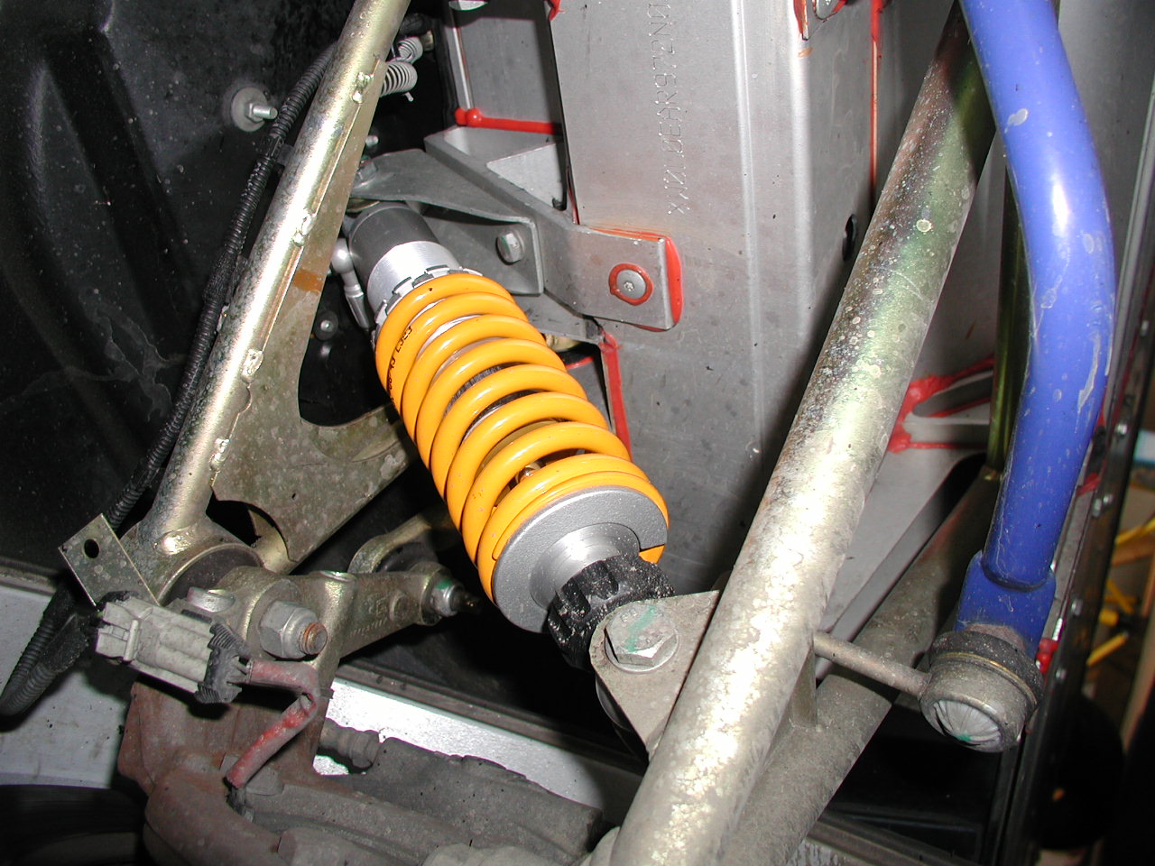

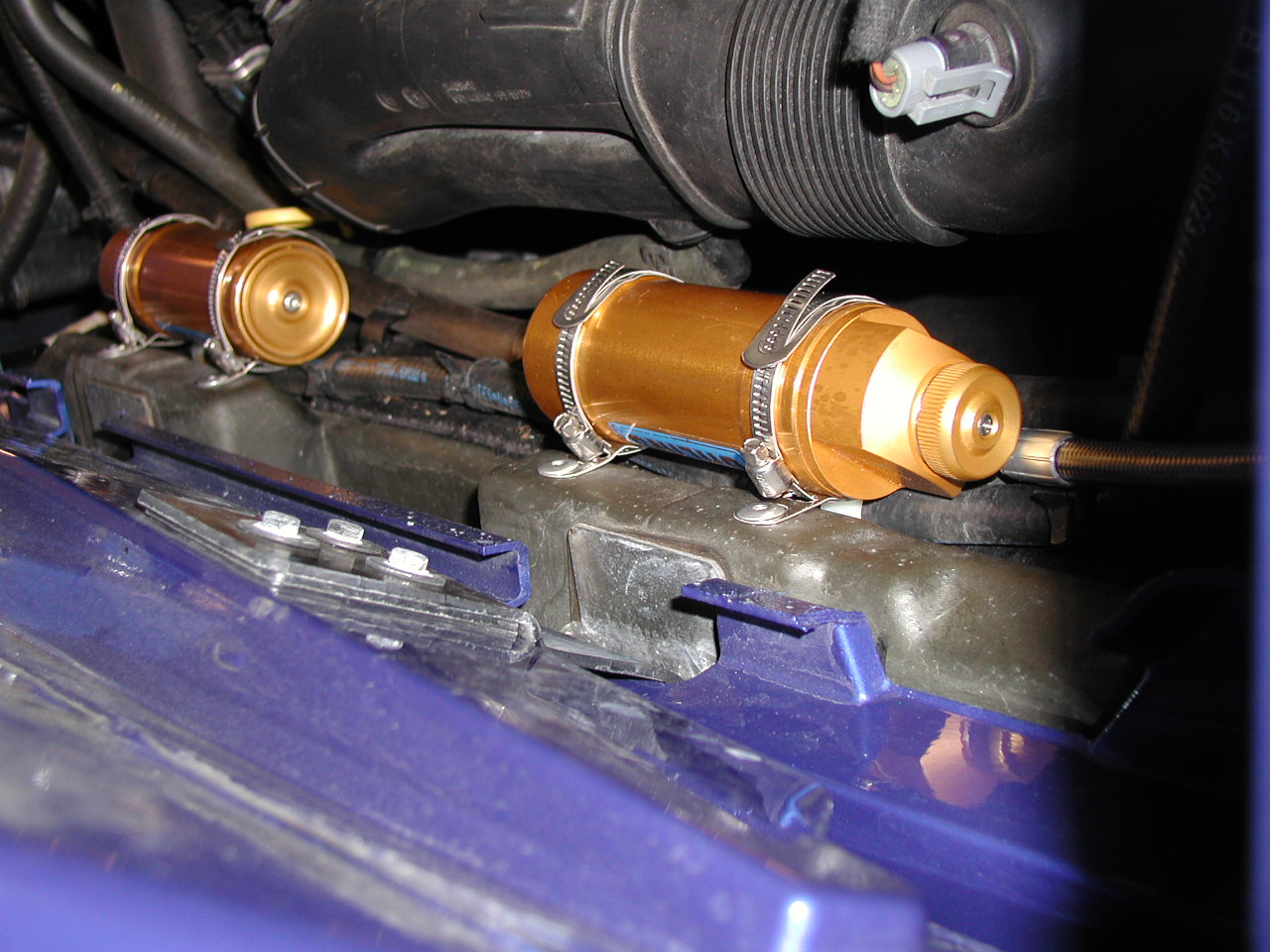

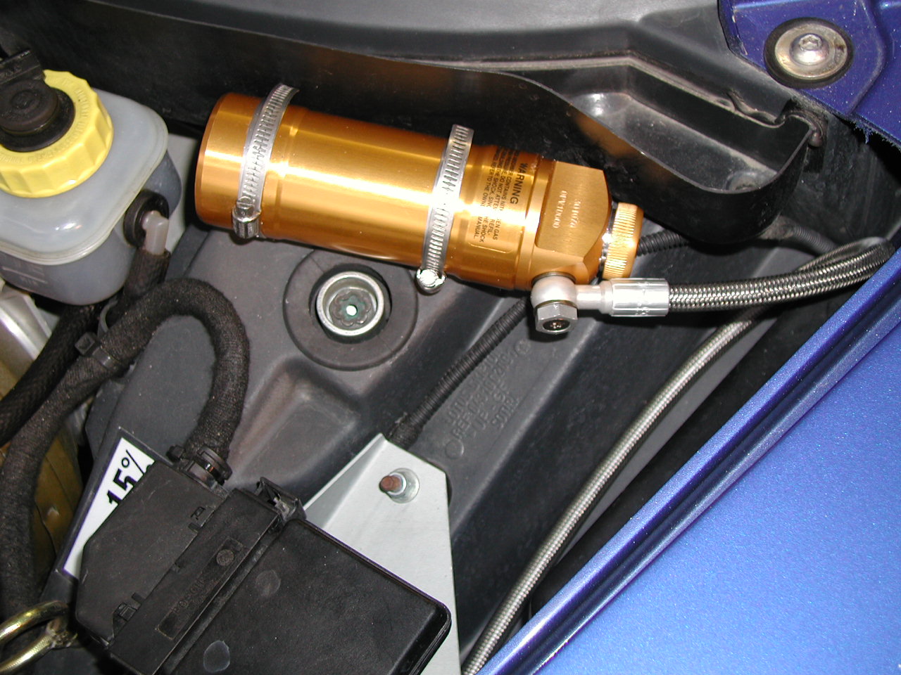

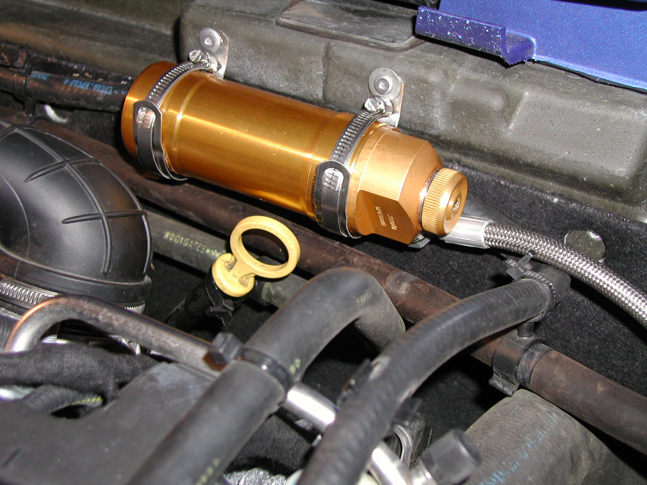

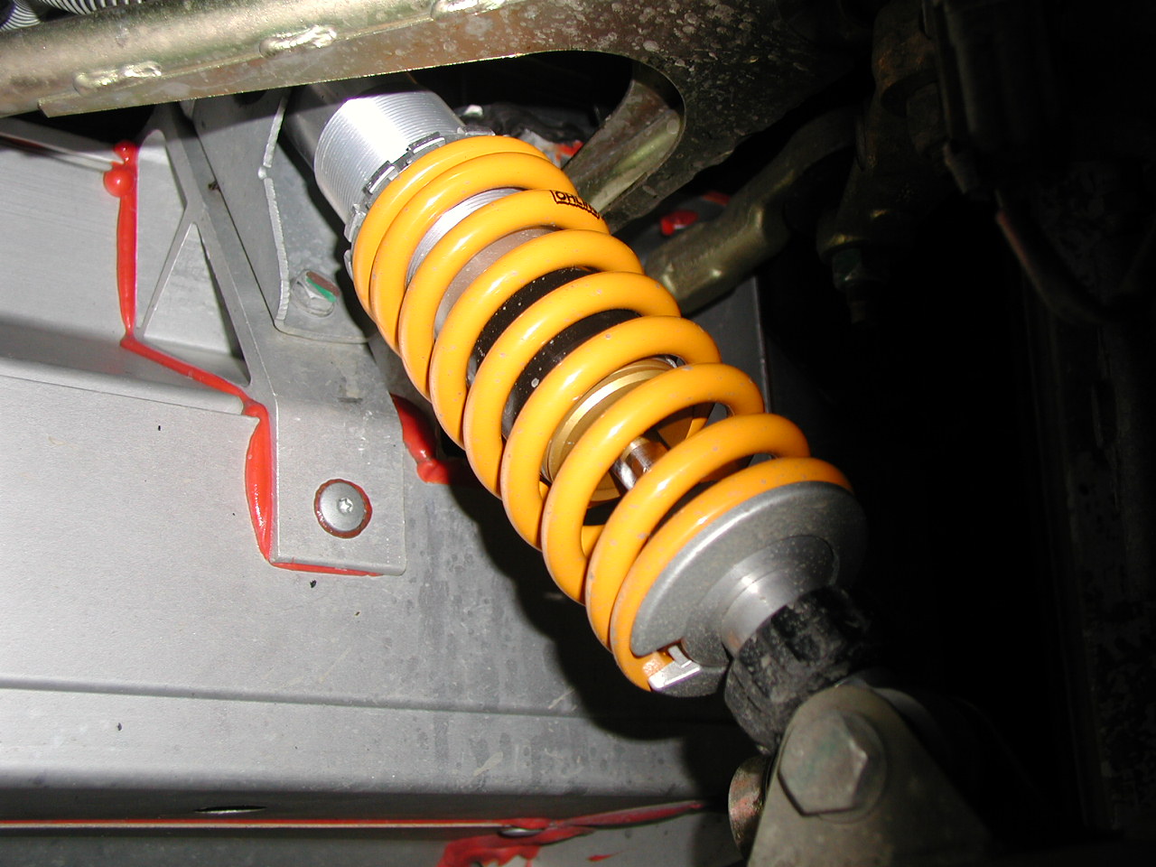

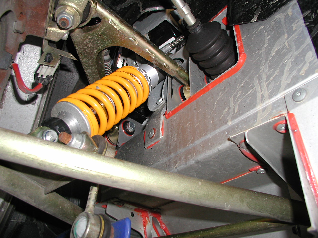

Et voilà les photos des fameux Oehlins, par Phil
Selon divers témoignages, ils sont bien meilleurs que ceux d'origines, même avec les réglages de base
On gagne en tenue de route et le Speedster vire vraiment à plat (déjà que d'origine c'est très bien) et quant au prix, on parle d'à peu près 3000€ donc hors de question de changer des amortisseurs en fin de vie contre d'autres amortisseurs d'origine
