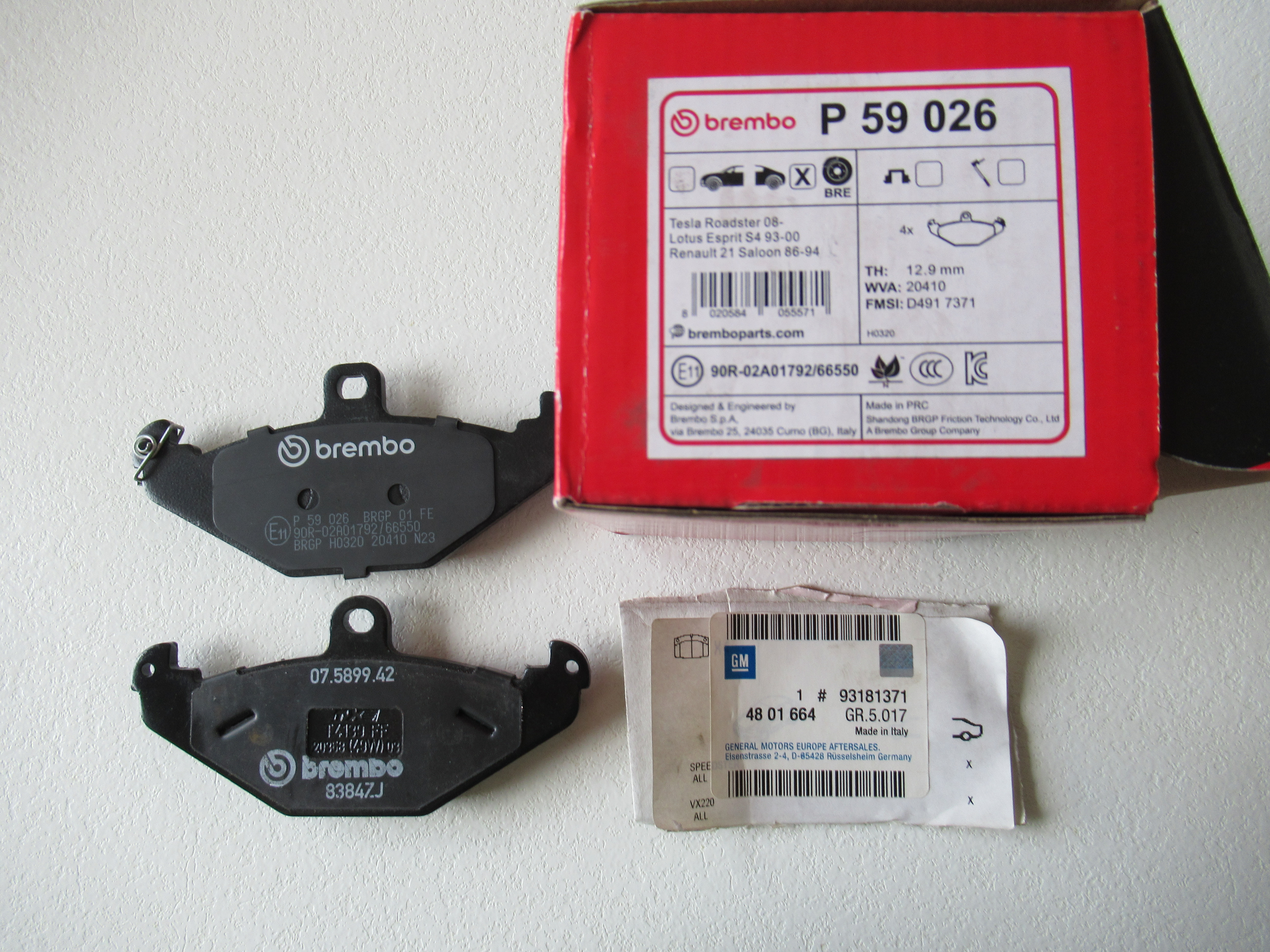

Bonjours à tous,
Je viens de recevoir mes nouvelles plaquettes AR Brembo P 59 026
En les comparant aux anciennes, je constate que sur les nouvelles il y a une sorte de "ressort" sur chacune d'elles.
Sur la photo, celle du bas sont est celle d'origine; et celle du haut la nouvelle.
Faut-il supprimer ces "ressorts" ? S'il faut les laisser, vont ils en bas de l'étrier ou en haut.
Pour info, les petites plaquettes en tôle ne sont plus collées et poinçonnées mais légèrement clipsées. On peut les faire bouger de droite à gauche.
Merci pour votre aide.
Re: Sujet unique pour les plaquettes de frein
Le ressort sert à empêcher la goupille de se faire la male. Mais il me semble que sur un speedster, cette goupille ne sert à rien.
A vérifier car ca fait longtemps que je n'ai pas touché ces étriers (je n'ai plus ceux-là sur mon speedy).
Merci
En tout cas ce ressort n'était pas sur les plaquettes d'origine. J'attend d'autres avis avant de faire une bêtise !

De mémoire j'ai laissé le ressort lors du montage des miennes ...
J'essaierai de jeter un œil ce soir.
Ce serai sympa..
Le ressort met en pretension la plaquette dans l'étrier pour limiter les vibrations et les claquements .
Il faut que le ressort aide à ce que le contact franc de la plaquette sur l'étrier soit conservé du côté qui retient la plaquette lors du freinage en marche avant.
Pour être plus clair, y a un jeu entre plaquette et étrier.
Si tu freines en marche avant, le jeu se place en haut.
Le contact franc est en bas. Le ressort aide à conserver ce contact franc

Solution au bruit entendu en ligne droite et temporairement résolu par un léger appui sur la pédale ?VX'er a écrit : Le ressort met en pretension la plaquette dans l'étrier pour limiter les vibrations et les claquements .
Merci pour vos réponses !
VX'er la photo et les explications sont très explicites.

Non, ça c'est les cardans avant.Puff92 a écrit :Solution au bruit entendu en ligne droite et temporairement résolu par un léger appui sur la pédale ?VX'er a écrit : Le ressort met en pretension la plaquette dans l'étrier pour limiter les vibrations et les claquements .
VX'er comment tu as mis ces plaquettes bien en place ??
La tolérance entre les portées des plaquettes de l'étrier et la plaquette est de quelques dixièmes. Le diamètre du ressort en de 1,2mm, donc normalement il n'y a pas la place pour qu'elle se mette correctement en place.

Oups, j'ai complètement oublié ... Merci VX'er.
