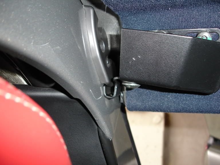

Je viens de mettre le hardtop de mon ancien speedy (rip) sur le nouveau et j'ai l'ai l'impression d'avoir un peu de trop jeu a l'arrière, malgré que les vis torx soient à fond des quatre cotés. Surtout coté conducteur, on a l'impression qu'il bouge un peu vers le haut avant d'être arrêté par la pièce métallique qui le retient contre celle dans laquelle se met la capote normalement...
Le hardtop dépasse un tout petit peu (1/2) mm de la partie de carrosserie qui est derrière, je vous montrerais bien une photo mais je n'ai toujours pas trouvé le moyen, suis pas très fort pour ce genre de truc :-)

"[img]"http://hpics.li/f79acb3"[img]"
Voila, on a vraiment l'impression qu'il bouge un peu de haut en bas a l'arrière, qu'il n'est pas vraiment "collé"
Merci d'avance

[img]http://hpics.li/8680b57[\img]

Ici c'est comme si il manquait 3/4 mm d'ajustement alors que je suis a fond des deux cotés...
Messages : 62551
Les crochets qui rentrent dans les supports de l'arceau sont-ils les bons ?
Je m'explique: J'avais trouvé un hardtop d'occasion et j'ai du changer les crochets à l'arrière pour qu'il rentrent correctement. Il semble qu'il y ai au moins deux modèles de ce crochet pour les hardtop d'origine OPEL.

Sur un hard top de turbo tu peux l'ajuster en dévissant les vis torx en rouge puis avancer la plaque qui est derrière et revisser ( cela permet de le faire baisser sur l'arrière ).
Le hard top de l'atmo je ne connais pas mais dévisse les deux vis en rouge pour voir si tu peux jouer sur la plaque du haut en l'avancant.

Moi tout ce que je dis c'est que sur la 1ere photo, la position du hard-top à l'arrière est anormale :D

Merci pour vos réponses, j'ai la deuxième version.
Je vais essayez d'ajuster avec les torx pour le faire un peu descendre a l'arrière.
Pour être honnête ça ne tient pas si mal comme ça (pour une voiture conçue et fabriquée a la main en Angleterre) mais ça me rassurerait...

d'après ce que j'ai cru comprendre il y a une pièce BRACKET,HARD TOP FIXING,REAR, RH1919732848 00 3283 dans le TIS qui est différente de la version de base et qui s'adapte avec la capote ET le hard top d'origine que j'ai de mon premier speedy, ça coute pas cher donc j'en ai commandé une paire pour voir si ça s'adapte mieux...
Je vous tiens au jus...
Merci encore à tous!
