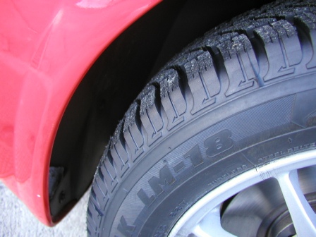

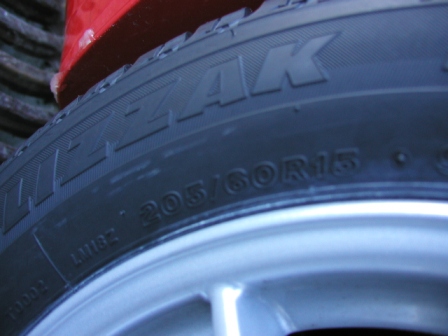

Comme je ne retrouve pas le sujet des jantes hiver, les voici :
Vendus à prix d'or
Vous aurez remarqué que la monte est très différente que celle d'été, et c'est tout à fait bénéfique.

Avec 4 vraies roues hiver :
Moi perso je ne l'utiliserais pas sur neige ;)

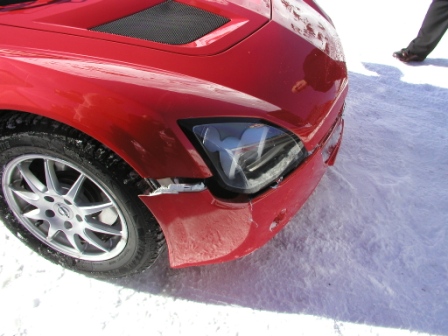

Oui j'ai vu les photos ...
Dite voir le Speedster rouge avec les vrai roues hiver, l'avant il n'aurait pas un peu morflé ?
Mais bon il faut faire ses propres expériences, laissons faire la selection naturelle, ça fera de la pièce d'occase ...

c'est le lot des speedy rouge en jantes hiver : regarde les photos du speedy turbo de truckracing avant remise en état...
t'as raison en tout cas sur le résultat!
mais pour savoir, il faut essayer, chance qu'ont eu les suisses...
