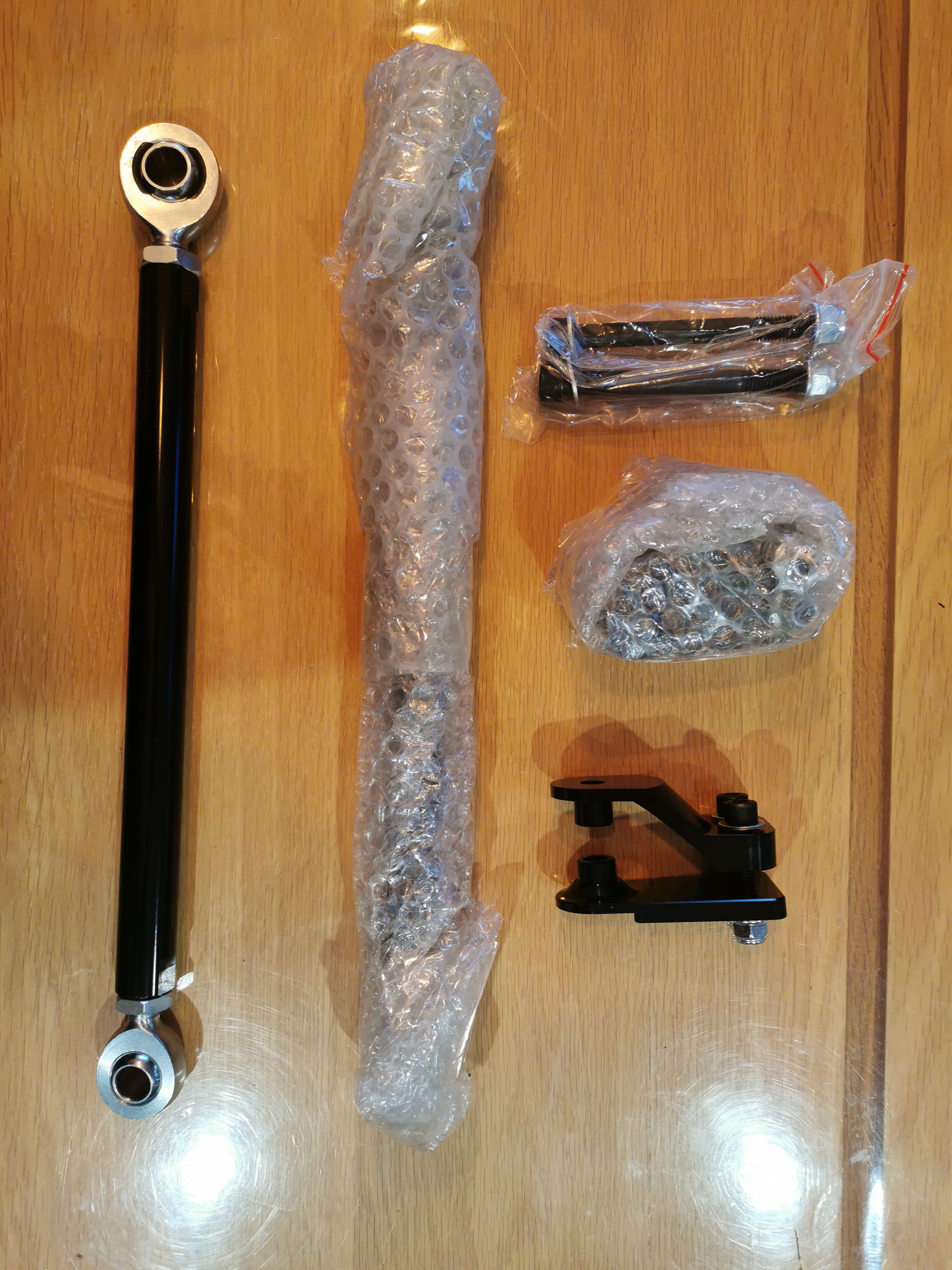

Re: Toe link renforcé lequel choisir? Vos témoignages...
J'ai reçu les miens ce matin
