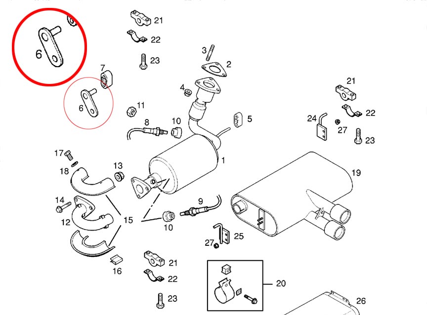

A chaque fois que je bricole à l'arrière gauche du speedy j'ai rapidement un défaut de la sonde lambda P0141 qui est un défaut du circuit de chauffage de la sonde lambda après cata.
Je l'avais changée il y a une paire d'années.
Il y a quelques mois, après avoir démonté le passage de roue pour changer le silent bloc de boire à air... rebelote.
J'ai donc changé la sonde par une Delphi, mais au bout de quelques kilomètres, le voyant s'allume à nouveau. J'ai nettoyé les contacts, mis un bon coups de papier de verre, même chose, le voyant se rallume. (j'ai supprimé le défaut au préalable)
Je vérifie avec un ohmmètre, et je constate que le sonde ne fonctionne pas : le circuit de chauffage qui est une résistance et qui doit être de quelques ohms n'est plus conducteur.
J'ai donc renvoyé cette sonde, et racheté une de marque différente (Lilian m'a dit qu'il galérait régulièrement avec les sonde Oscaro and co) en l’occurrence Magnetti Marelli.
Démontage, nettoyage des contacts, vérif du connecteur bleu qui est plus haut, montage de la nouvelle sonde : ca marche pendant 15km. :yiiii:
Aujourd'hui au bout de 15km et deux démarrages, le voyant se rallume. Je n'ai pas vérifié la résistance mais je suppose qu'elle n'est plus conductrice.... :shock:
Alors soit ce sont toutes des sondes de merdes, soit j'ai quelques chose qui pète les sondes.
La seule piste est la petite patte en tôle qui tient le coude d'échappement qui est coupée. (patte plate avec un doigt qui rentre dans un silentbloc).
Bon je suis preneur d'une idée

:-><: Vu que c'est a chaque fois que tu bricole sur l'arg je pense que tu as un problème de faisceau du style l'alim qui touche la masse a un endroit , essaie de remonter le fil voir s'il frotte pas quelque part.

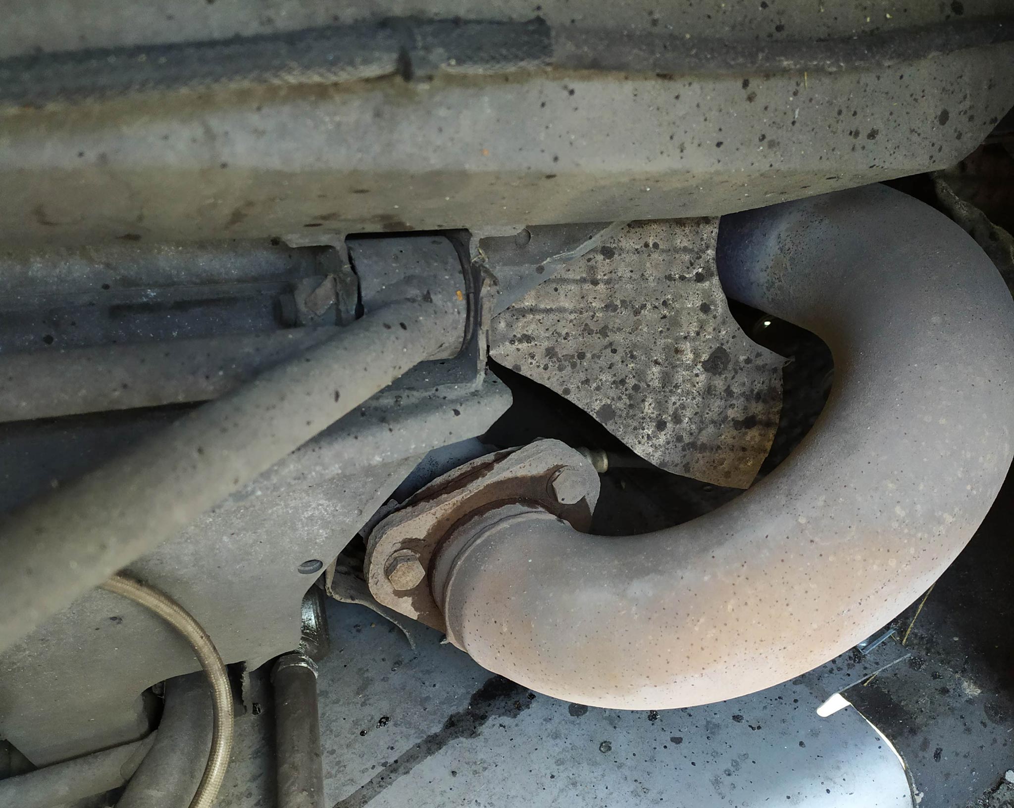

Pour redonner un aspect technique au poste, voilà la tête de la papate avec un doigt !

:-><: Sans être formel , il faut que je vérifie pour opel mais le chauffage c'est une alim en 12v qui a lieu jusqu’à ce que le moteur atteigne une certaine t°? (cela sert a améliorer le fonctionnement de la sonde O2 )
Si tu as un diag obd cela fait des valeurs que l'on peut contrôler
Le fait qu'il manque une patte a ton pot peut provoquer de trop grands mouvements et peut être que cela tire sur le faisceau.
Le silencieux est tenu par les deux côté; cette partie ne bouge presque pas. En plus le câble de sonde à vraiment du mou. J'ai un doute.
Sais tu d'où peut provenir cette condensation ? Crois tu qu'il y ait un joint entre les deux parties du pot ?

La condensation c'est normal surtout en ce moment ou l'air est frais, par contre pour moi il est improbable qu'il n'y ai pas de joint entre la sortie du cata et le coude (mais bon on dirai bien que oui sur le diagramme , pas étonnant que ce soit pas étanche) , une fois chaud normalement il ne doit plus y avoir de condensation dans le pot ; mais je pense pas que cela ai un impact sur le problème du chauffage de la sonde.
Tu dit que cela ne bouge pas ,mais si tu mets une camera tu risque d’être surpris de voir comment un moteur bouge en roulant .

Il n'y a pas de joint d'origine non, mais tu peux en acheter sur gt2i... Perso, j'en met toujours. Pour la patte, j'en ai pas avec la ligne en 3"et pas de problème donc si tu à assez de jeux ça devrait aller. Tu as un cata d'origine? En bon état? La seconde lambda vérifie la valeur de la première donc si ce n'est pas un problème de faisceau ou de matériel il y a une erreur de valeur qui peut être du par un cata 200cell de mauvaise qualité, un cata stock endommagé... Il te faudrait essuyer avec un cellfix si les autres pistes sont écartées.

WqTcHq-St a écrit :Il n'y a pas de joint d'origine non, mais tu peux en acheter sur gt2i...
:-><: Oui mais toi tu es de GTI Land, donc facile ! Tu aurais une réf à me donner ?
WqTcHq-St a écrit :Pour la patte, j'en ai pas avec la ligne en 3"et pas de problème donc si tu à assez de jeux ça devrait aller.
J'en ai pas mal effectivement, je ne pense pas que ca tire dessus en plus les fils sont intacts. Je vais quand même vérifier.
WqTcHq-St a écrit :Tu as un cata d'origine? En bon état? La seconde lambda vérifie la valeur de la première donc si ce n'est pas un problème de faisceau ou de matériel il y a une erreur de valeur qui peut être du par un cata 200cell de mauvaise qualité, un cata stock endommagé... Il te faudrait essuyer avec un cellfix si les autres pistes sont écartées.
Oui cata d'origine, mais c'est le circuit de chauffe qui est en défaut. Et quand je démonte la sonde, il n'y a plus de résistance entre les bornes. Je n'ai pas vérifié avec la dernière.

Si je ne dis pas de bêtise sur la ligne d'origine c'est le même joint que celui entre le collecteur et le cata, tu peux l'avoir un peut partout.
