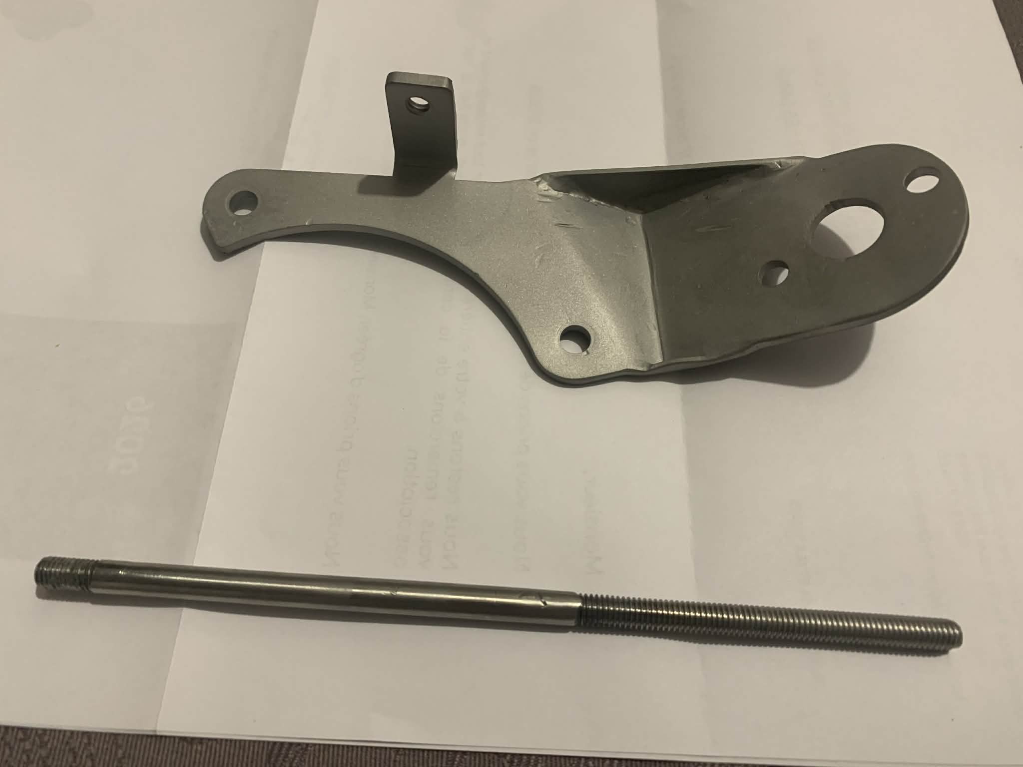

La tige ainsi que le support de la wastegate forge va rejoindre le soudeur .. la tige filetée devra être rallongé de 15mm

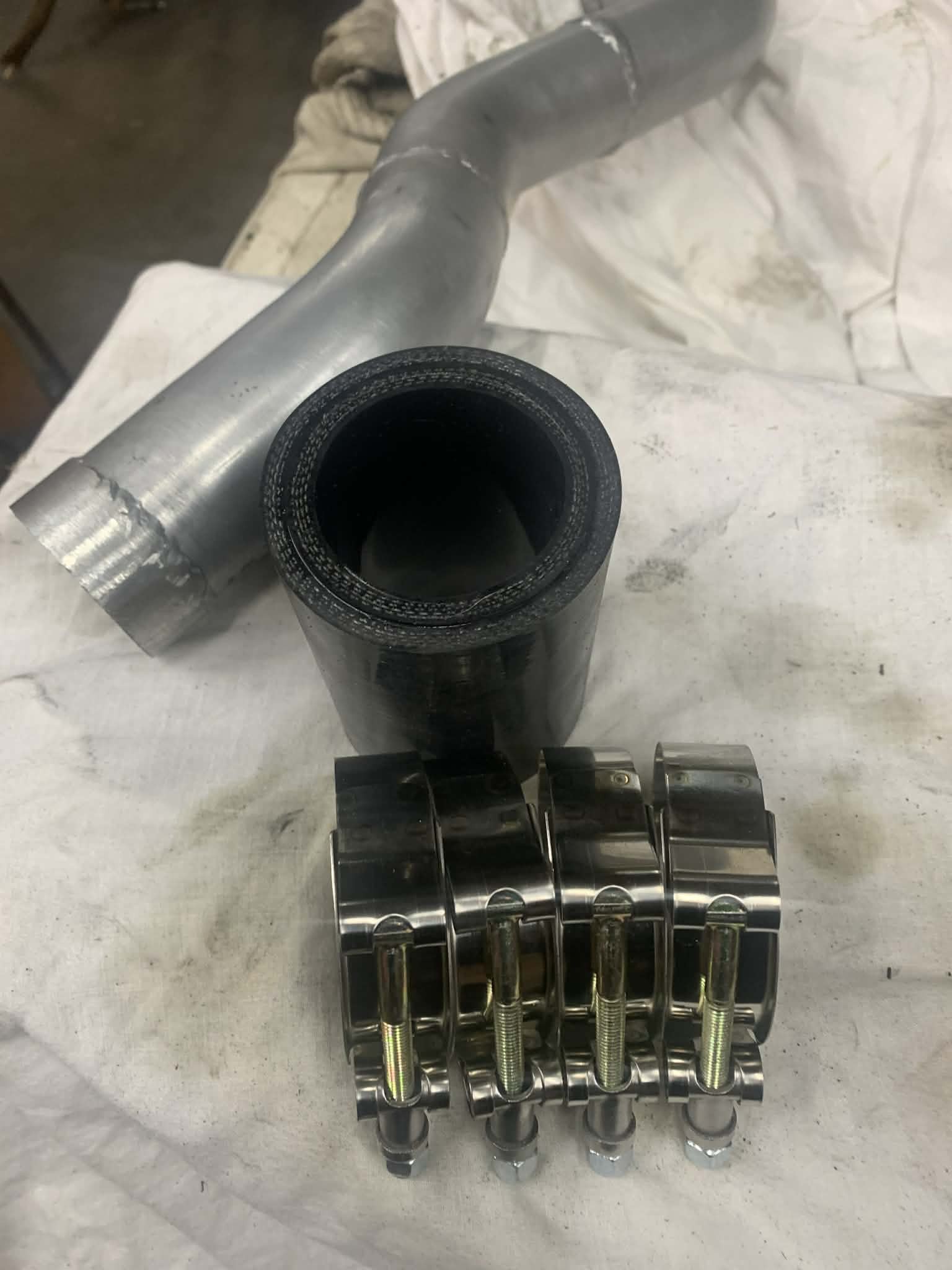

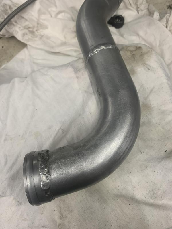

1) tube de liaison turbo / échangeur en D50.. nous avons retiré la protection thermique .. et réduit la surépaisseur aux extrémités.. pour éviter de fragiliser les manchons ..
avant:
après avec les manchons qui seront doublé D50/D60 (ceintures et bretelles .. :gaaa: ) et avec 4 brides larges par manchons:

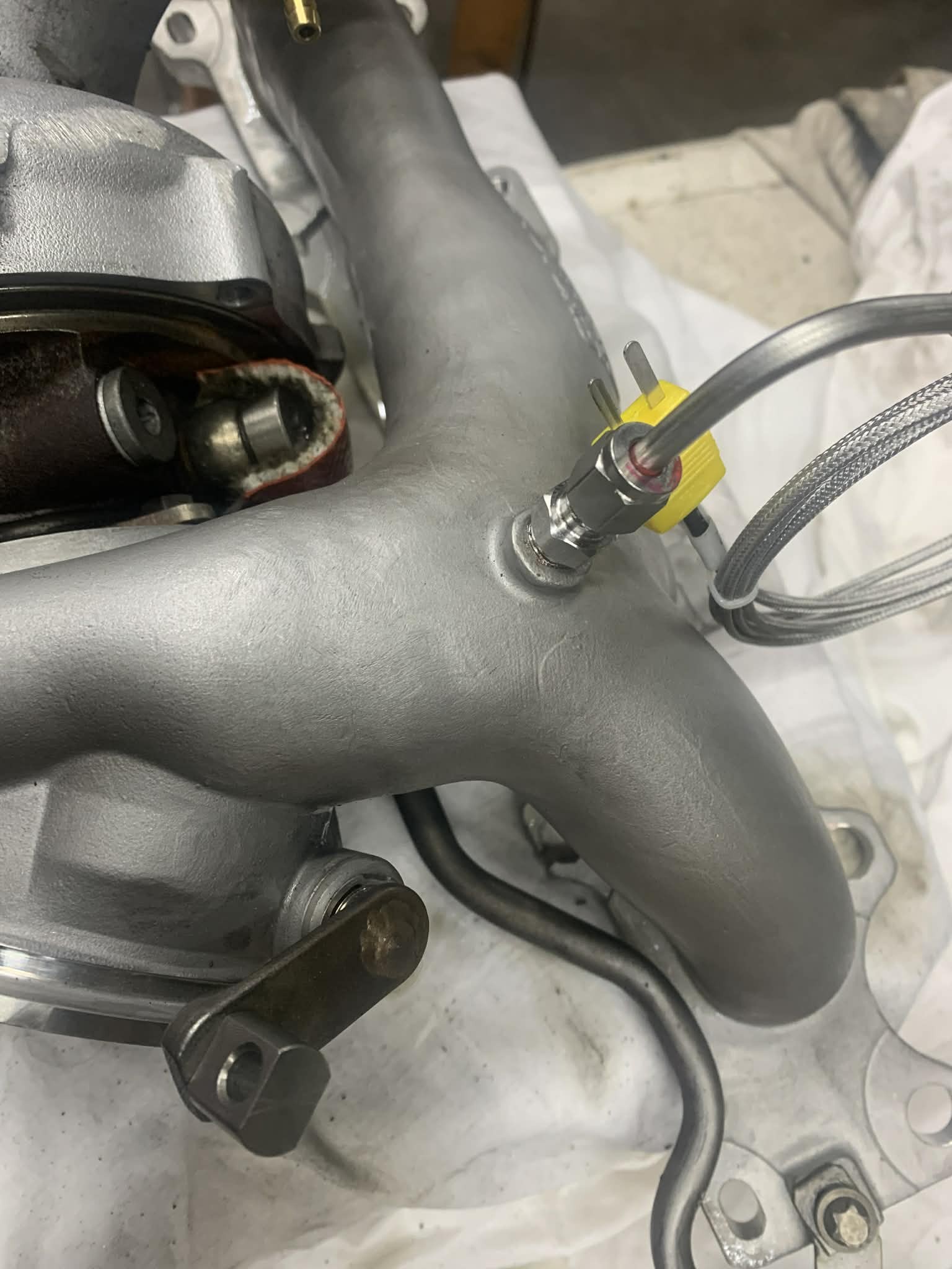

2) Taraudage 1/8 NPT et mise en place de la sonde EGT .. une crainte d'avoir fragilisé le collecteur .. mais d'après Stephan (Klasen), aucun soucis (l'avenir sera seul juge :lol: )

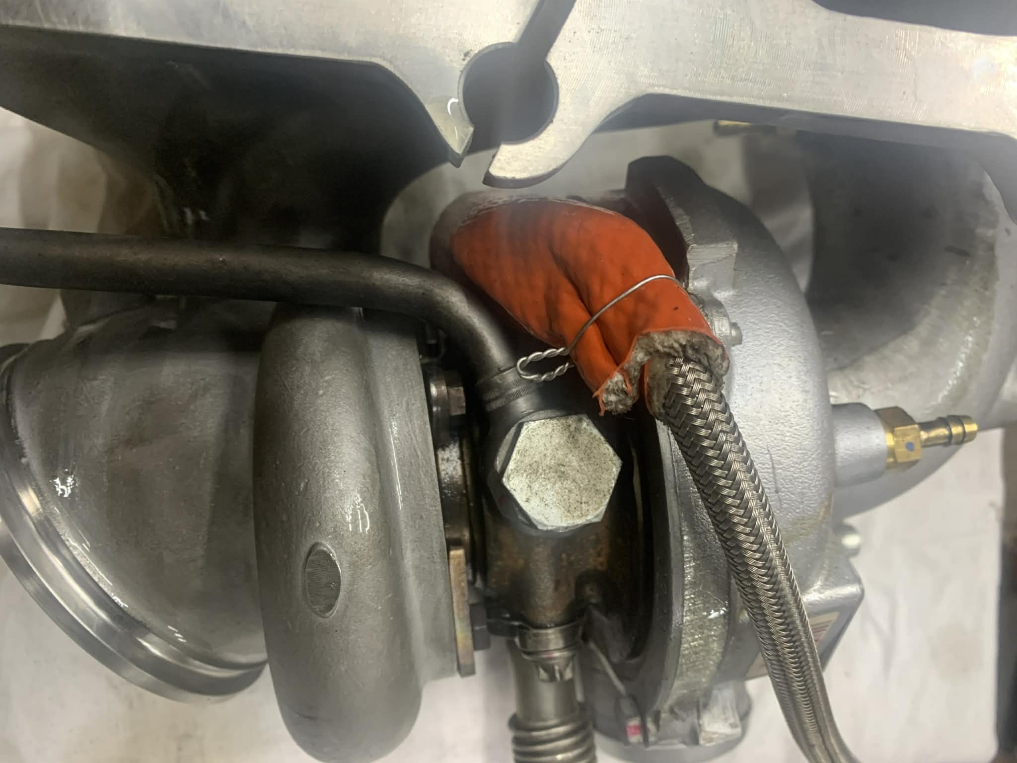

3) du préventif .. protection thermique de la durite d'huile ..

Avant le passage dans l'atelier "soudeur pro"
Après :love: :
Messages : 120028
Re: speedster turbo GT10
Du travail vraiment soigné :II:

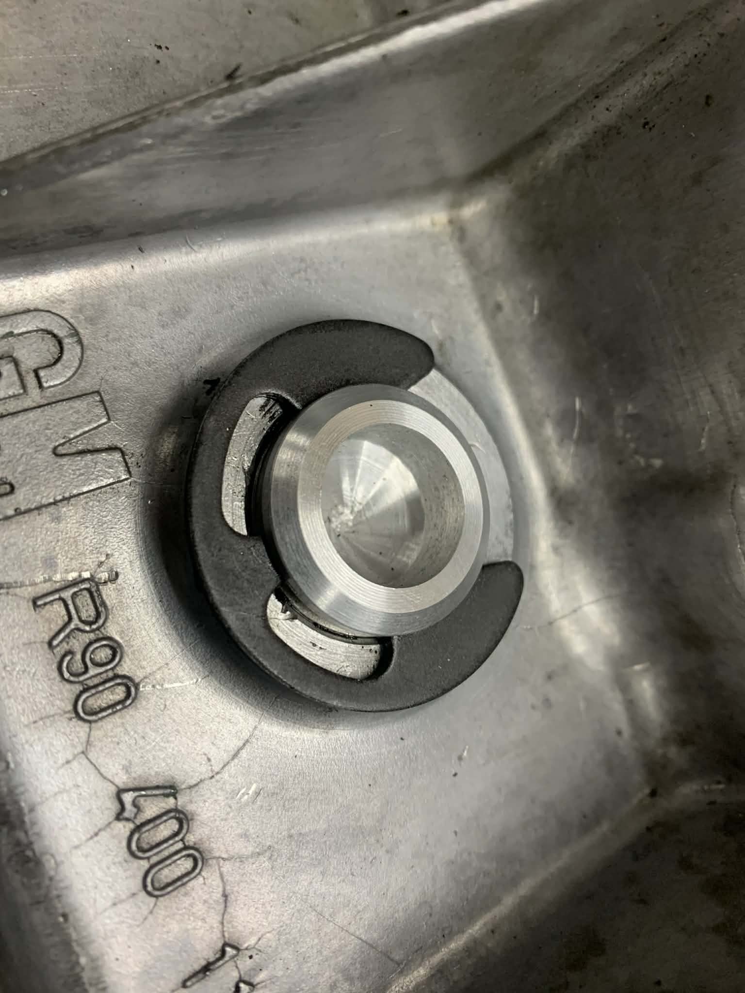

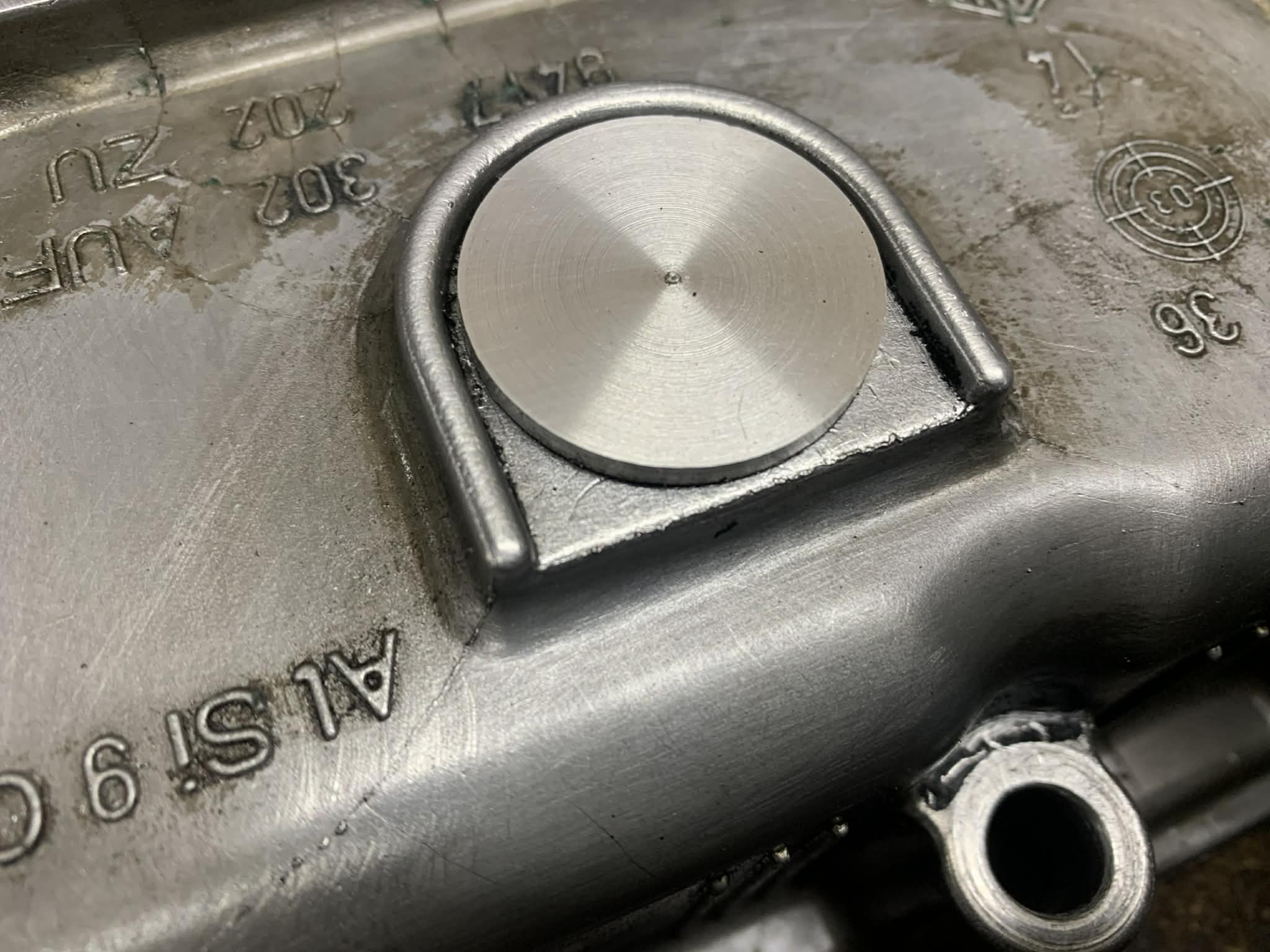

Petite modification de la journée :-><:
Exit la sonde de niveau d'huile dans le carter .. avec fabrication du bouchon en alu .. :jap: :
vu de l'extérieur :
vu de l'intérieur ..
Messages : 120028
Beau boulot :II:

senior a écrit : sam. déc. 27, 2025 12:33 am Beau boulot :II:
Merci :jap: du .. presque senior :D .. ou comment rentabiliser (?) mon vieux tour .. de table .. chinois / luxembourgois (RC Machines ..) :lol:

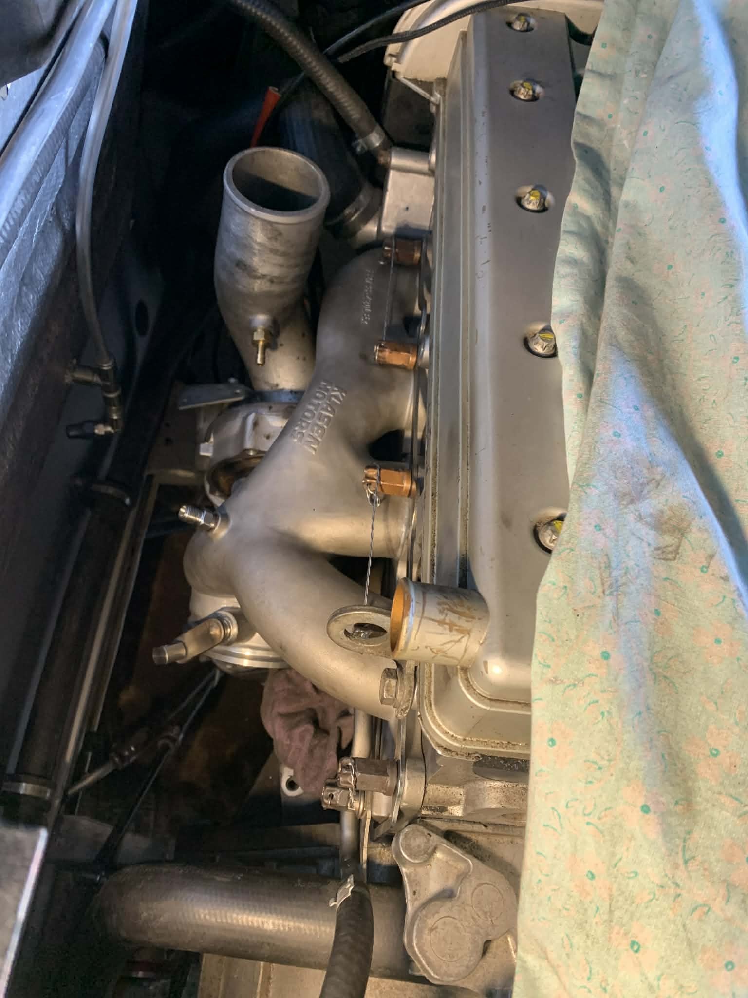

Le collecteur Klasen est en place et .. merci "visiteur" :D .. aucun soucis pour le montage / serrage au couple des 10 écrous ..
ne me jetez pas de pierre .. mais .. vu le couple de 0,8 ..(ridicule pour du M8) , j'ai rajouté sous chaque écrous une rondelle cranté .. mais aucun produit sur les filets ...
J'ai jamais eu de soucis sur l'escort cosworth concernant le collecteur d'échappement et Ford qui n'avait aucune procédure .. un peu de sel .... trois fois le tour de la voiture sur un pieds :lol:
Le montage sera sécurisé par du fil freiné .. c'est pas gagné avec le moteur dans la voiture .. on tente :roll:

Serrage préconisé avec la patte blanche , j’ai jamais eu de soucis de desserrage ni de collecteur fissuré pour le moment.

Lolob a écrit : sam. déc. 27, 2025 8:15 pm Serrage préconisé avec la patte blanche , j’ai jamais eu de soucis de desserrage ni de collecteur fissuré pour le moment.
Riche idée d’avoir virer cette sonde qui ne sert à rien et qui a tendance à fuir !
Je vais montrer " patte blanche " :D .. donc pour cette pâte blanche GM (?) ..introuvable et/ou hors de prix et/ou la date limite d'utilisation doit être dépassé depuis .. on va le faire sans ..

Clôture du montage collecteur klasen avec la mise en place des fils freinés ..impossible pour les 4 écrous du bas .. ceci avec le moteur dans la caisse .. on verra cela le jour du remplacement de la boite de vitesse (synchro 1er .. HS ) :jap:

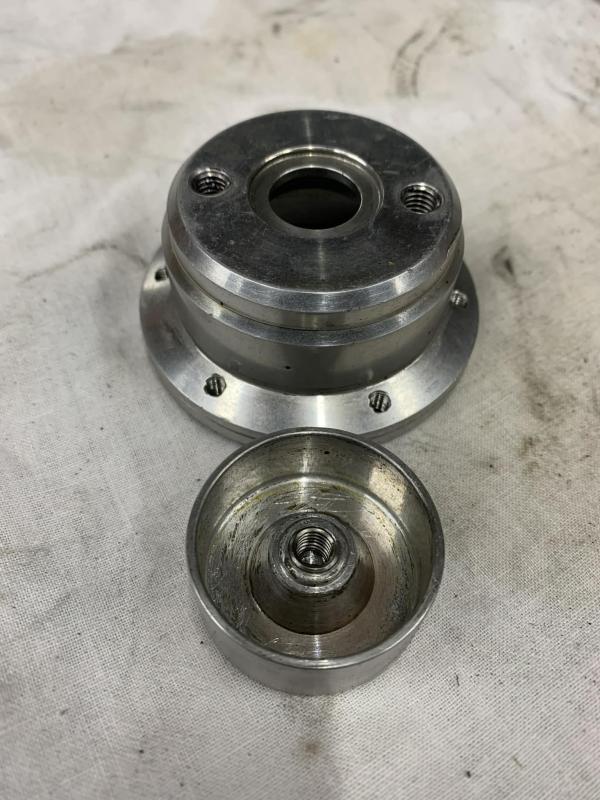

Je voulais juste remonter la wastegate forge / ressort jaune ... mais .. elle a dû avoir une vie difficile :lol: .. J'ai dû remettre des inserts pour la tige en préventif et en curatif pour les 2 fixations sur le support ..
