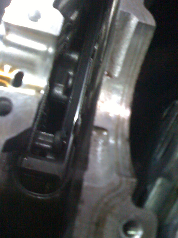

Salut à tous,
Je continue les remerciements car la journée de dimanche a été fructueuse :
- Alanoo : grand merci à lui pour sa gestion de la distribution et des poussoirs. Nous avons changer la chaine, tendeur ainsi que tous les poussoirs en 2 h.
- Guillaume92 : le meilleur couteau suisse du Speedster ! Son gabarit hors norme a permis de passer les satanées durites du circuit de refroidissement SC dans le ponton passager.
La journée à été bien remplie avec montage du silencieux et du catalyseur.
3 surprises de taille :
- la première c'est le collecteur Chris Tullet qui n'est pas tout à fait au côtes : il touche légèrement dessous et le trou le plus à gauche n'est pas centré.
- la seconde c'est un remerciement tout spécial aux techniciens Lotus lors du montage du moteur dans mon Speedster. Vraissemblabement une vis trop longue a été utilisée pour le support moteur droit. Celle ci a cassé dans l'insert du bloc occasionnant aussi la casse du fond de celui ci. Résultat, j'avais un morrceau de fonte d'alu de 1cm x 0,5cm prêt à tomber dans le logement de chaine de distri + équilibrage. Après débat avec Alan, nous avons cassé le bout, récupéré les morceaux et remonté le tout. Je pense que la vis cassée dans l'insert a suffisament de filets pour que le bloc soit étanche et pas trop fragile à cet endroit.
Une mauvaise photo de la surprise :
- La dernière, c'est entièrement ma faute, j'ai mal repéré mon modèle d'alternateur. Du coup j'ai un 120 A, trop gros qui gêne le positionnement du manifold d'admission.

Quelques news après le passage de Marco Polo ce soir :
Le petit bout de métal :
Le chantier AR :
Le bordel dans l'habitacle
L'avant avec le pre rad installé
Le passage dans les pontons (copyright Guillaume92)
Sinon, ce soir, j'ai refermé le couvre culasse, joint changé. J'ai également retiré le système de dépollution des vapeurs d'essence (le poids!!), j'ai allongé le tuyau de liquide de refroidisssement pour laisser la place au SC. Le thermostat est maintenant un modèle 82°C.
Reste pas mal de choses, mais plus de démontage maintenant.
