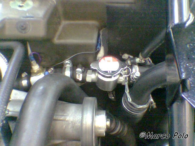

Moi c'est ça :
:smoke:

Tu vois quoi en tempé sur le circuit flotte de l'intercooler Marco ?
Marco Polo
Messages : 1144
Inscription : ven. juil. 02, 2004 10:38 am
Message par Marco Polo »
Bonne question...
J'ai une sonde/afficheur VDO de température d'eau qui me donne un affichage de 40 à 120... L'aiguille ne bouge que très rarement du 40...
Pas trouvé un système pour une gamme de t° d'eau de 20 à 80 (environ)...
:smoke:
Black Tribal #0027
Track addict (si Enfants et Madame veulent bien)...

Marco Polo a écrit :Moi c'est ça :
:smoke:
ça vient d'ou ?

Marco Polo
Messages : 1144
ebay US...
Je sais plus trop chez qui... Y a près d'un an que je l'ai acheté...
