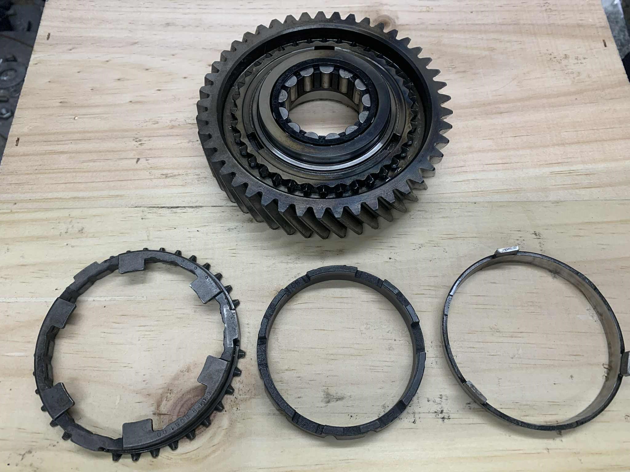

Concernant la boite F23, photo de la partie synchronisation de la première .. démonté sur 'une donneuse (Astra).. dans l'attente de l'hiver ...
N'ayant aucun recul concernant la partie lubrification de la F23, remplissage jusqu'à la vis de niveau ? (la doc. me donne 1,75 litre) .. ou certains augmentent la quantité d'huile ?
Merci :jap:

Vonsulzbad a écrit :N'ayant aucun recul concernant la partie lubrification de la F23, remplissage jusqu'à la vis de niveau ? (la doc. me donne 1,75 litre) .. ou certains augmentent la quantité d'huile ?
Je mets plus, soit 2.25L exactement, et ça fonctionne un peu mieux. Je ne mettais que l'huille Opel qui à mon avis fonctionne mieux, mais elle n'est plus dispo.
Tu as un reniflard de boite j'imagine ? C'est obligatoire sur cette boite.

2,25 avec un totobloquant Quaife ?
Pour l'huile: .. Kernite top blend 85W140 (déja dans la GT3 .. Getrag) mais , n'est plus produite :shock:
et reniflard en place ..

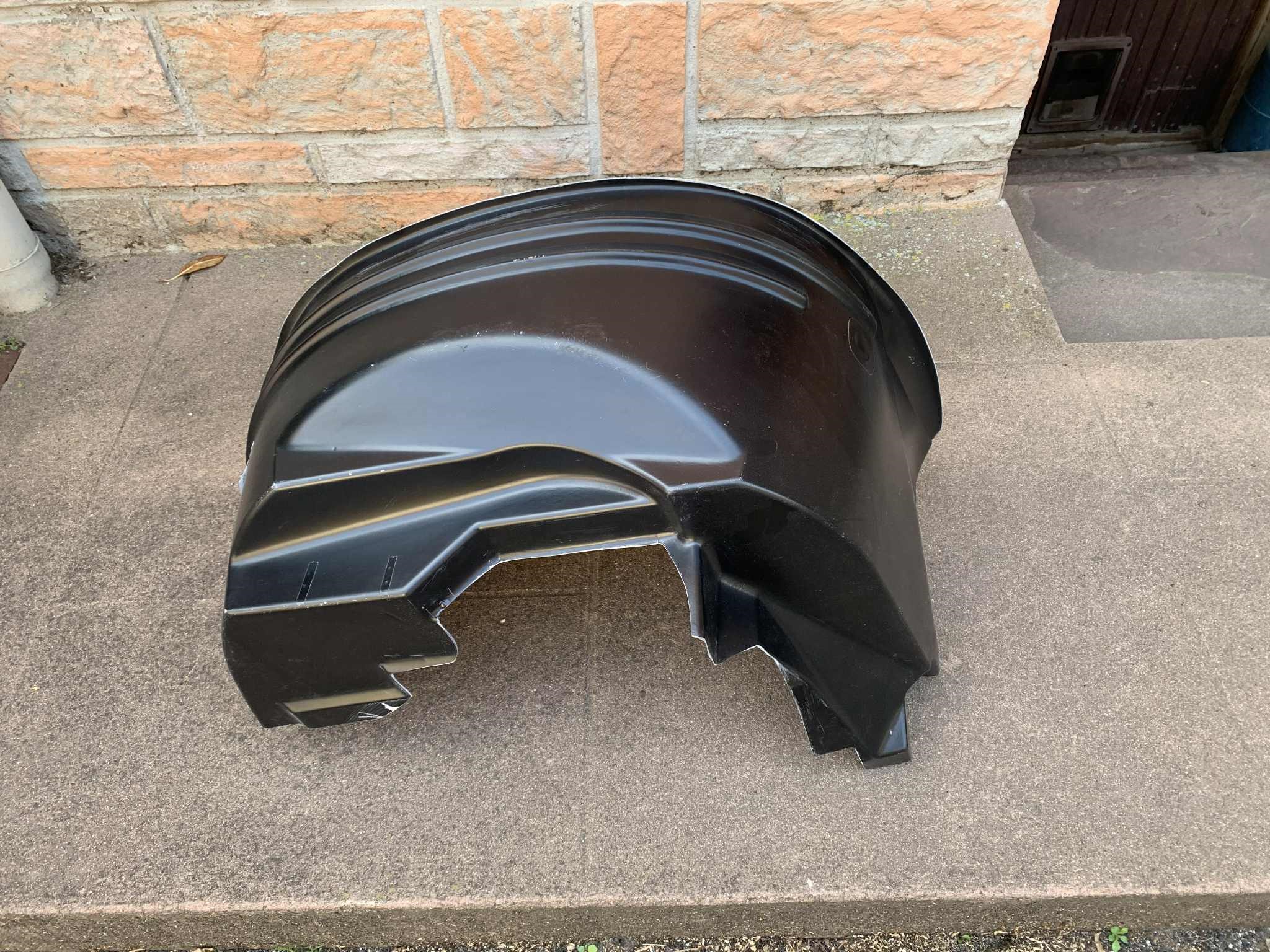

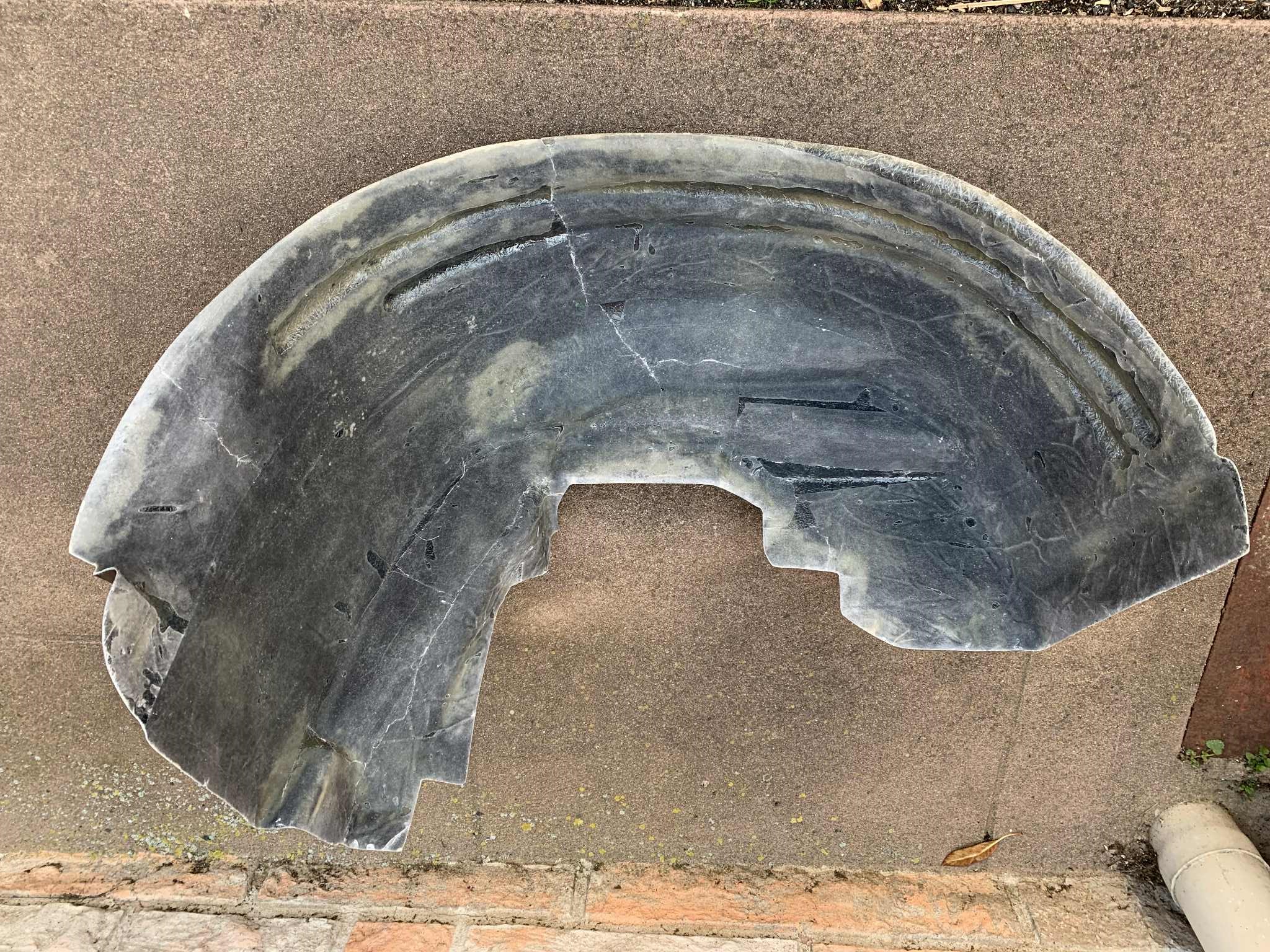

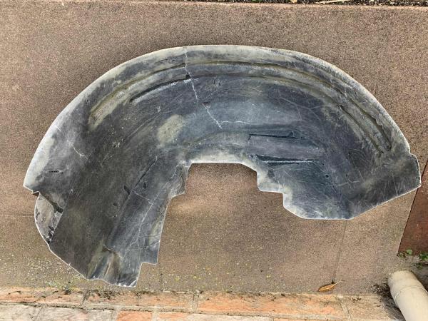

Sinon livraison du pare-boue avant gauche .. l'original ayant disparu dans l'ES :::: ..

C’est celui de Delage ?
Ça a pas l’air trop mal si ?
Vonsulzbad
Messages : 155
Localisation : 67 Bas-Rhin
Re: speedster turbo GT10
Message par Vonsulzbad »
Lolob a écrit :C’est celui de Delage ?
Exact .. Cédric me l'a envoyé en 2 temps 3 mouvements .. comme d'habitude ... :II:
avantage , au pire, il sera réparable .. :D

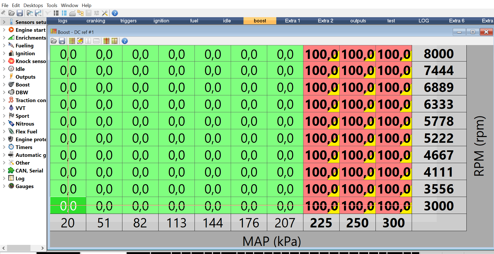

:-><: ... il fait pas beau .. donc recherche de panne suite à l'absence de puissance sur le dernier rallye
1) déconnection du condensateur sur la bobine
2) Contrôle de la wastegate .. étanche et elle vie :D
3) EV de Boost .. le seul tuyau que l'on a pas touché .. car trop chaud .. est explosé .. voir photo et ... non .. le truc noir n'est pas une locomotive .. :::: ..
remplacé et c'est parti pour un essais routier d'une demi-heure qui d'accord est trop cours pour une validation (vivement le CT) .. mais ..... saloperie elle fonctionne :oops:
Maintenant .. comprends pas car .. le tuyau déchiré n'est que la liaison entre l'EV et l'entrée du turbo ..
Jusqu'à 207 KPA sur la map , la pierburg est passante entre la sortie du turbo et la wastegate .. boost de 1,4 bars de pression .. puis baisse à une pression +/- 1,2 .. ( précision du manomètre ..)
Passé 225 KPA sur la map , 100 (% ? ou Duty cycle) sur la pierburg qui permet la chûte de pression dû à la fuite vers l'entrée du turbo ..
J'ai tout bon ? ou erreur de résonnement :jap: .. :shock: .. car tout cela n'existait pas sur l'escort cosworth .. et tant mieux :D

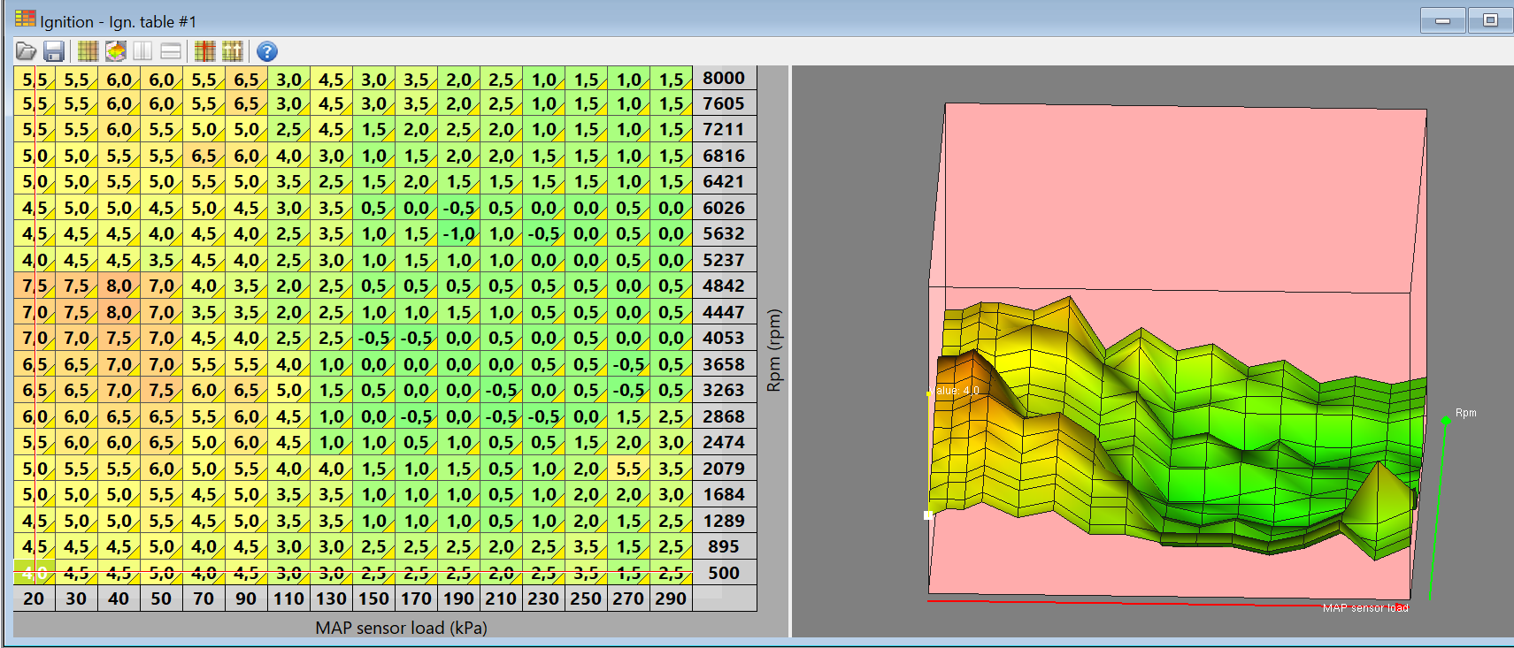

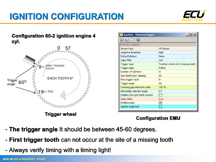

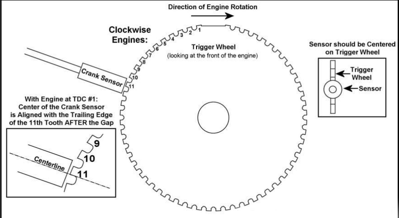

Avant de partir sur le banc ... :-><:

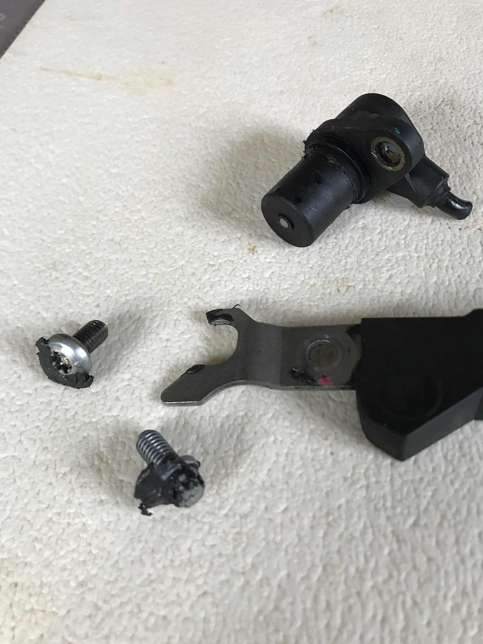

1) remplacement du capteur PMH :shock: .. monté sans joint torique mais à la pâte à joint .. n'importe quoi ..
2) remplacement du capteur AAC :devil2: .. démontage du cache distri impossible .. donc démontage de la coque arrière .. en mode GT40 :D .. et idem colle à pare-brise partout et la vis de maintien du capteur à moitié détruite :branlo: .. remplacé par .. BTR ..

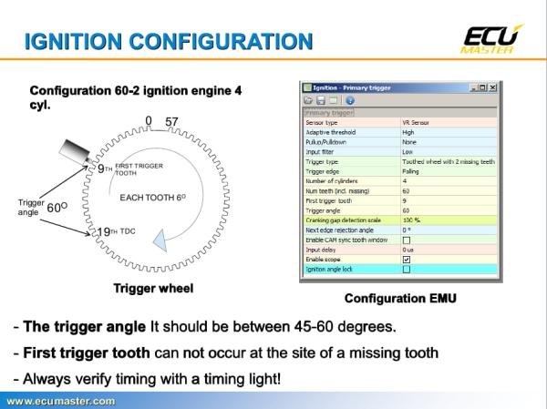

3) Je vais devoir contrôler le calage de l'allumage car je n'ai aucune confiance sur la programmation antérieur avec une table des avances voir photo :roll: ...
il me faudrait donc idéalement .. la position angulaire du capteur PMH .. la couronne sur le vilebrequin serait une 60 (moins 2) dents ..
Le but est simple .. une avance de 10 degrés dans la table doit faire 10 degré à la lampe strobo .. et pour cela ... suite dans le prochain épisode .. :voyons:

Comme c'est un calculateur programmable .. tu peux lui faire faire le meilleur .. comme le pire .. :jap:
le chef d'orchestre est le signal du capteur PMH .. ensuite vient le capteur AAC qui , lui servira a reconnaitre les cylindres ..
Si j'avais un vilebrequin démonté .. j'aurais l'info ..

Je n'ai pas la réponse à la question, mais tu as un emublack, et il me semble que l'on peut trouver une basemap pour ce moulin, ou pour le C20XE/C20LET. demande au support de Ecumaster, si tu as une basemap, tu auras ta réponse.

Merci .. J'en ai une d'un Z20LEH .. avec des injecteurs en 380cc .. et étincelle perdu .. (notre stratégie est en séquentielle et injecteurs 630cc )
Coté trigger PMH .. elle est très proche .. position capteur pmh (9 dents au lieu de 10) et angle au PMH: 4 degrés en moins .. (54 au lieu de 57 .. )
Dans tout les cas .. toute programmation concernant l'allumage doit être validé par la lampe strobo .. le groupe bobine sera donc déporté pour la mesure afin de pouvoir mettre en place la pince sur le cable de la bougie 1 .. il me reste à rendre mesurable le marquage de la poulie alternateur sur le vilebrequin ainsi que le repère sur le bloc .. la mesure ne pouvant se faire que par le dessous sur le pont ... les photos suivront ..
Une fois l'allumage validé .. on passera à la mise en place d'une sonde lambda large bande ..

1) je rentre de l'atelier et confirme donc les données concernant le capteur PMH .. nombre de dents : 9 et ensuite 60 degrés jusqu'au PMH .. valable pour ecumaster black .. samedi, on passe au contrôle des valeurs à la lampe strobo ..

La journée se clôture par la validation des données de base qui concerne l'allumage ..
Donc 10 degrées d'avance à l'allumage affiché sur le bureau ecumaster .. sont bien réel .. sur la lampe strobo .. :love:
Normalement ce contrôle est impossible , car la lampe strobo prends le signal sur la bougie Nr1 .. et aucun repère PMH sur la poulie du vilebrequin :voyons:

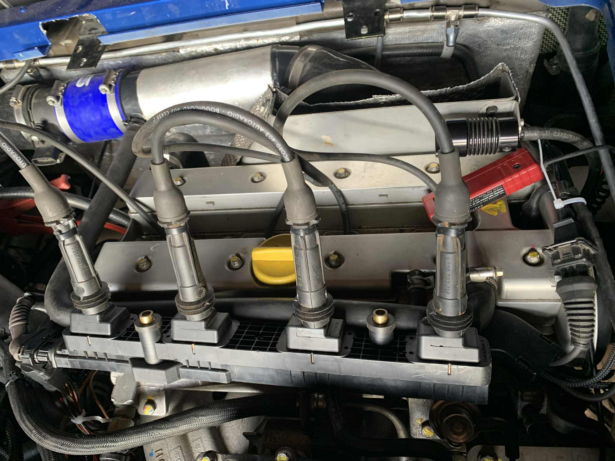

1) Pour cela il suffit de créer une extension sur un bloc "bobines allumages" qui traine dans l'atelier : voir photo
2) Modifier la poulie sur le vilebrequin qui est en aluminium .. pour créer un repère au PMH .. nécessaire pour la lampe strobo .. la mesure se fera avec la voiture sur le pont

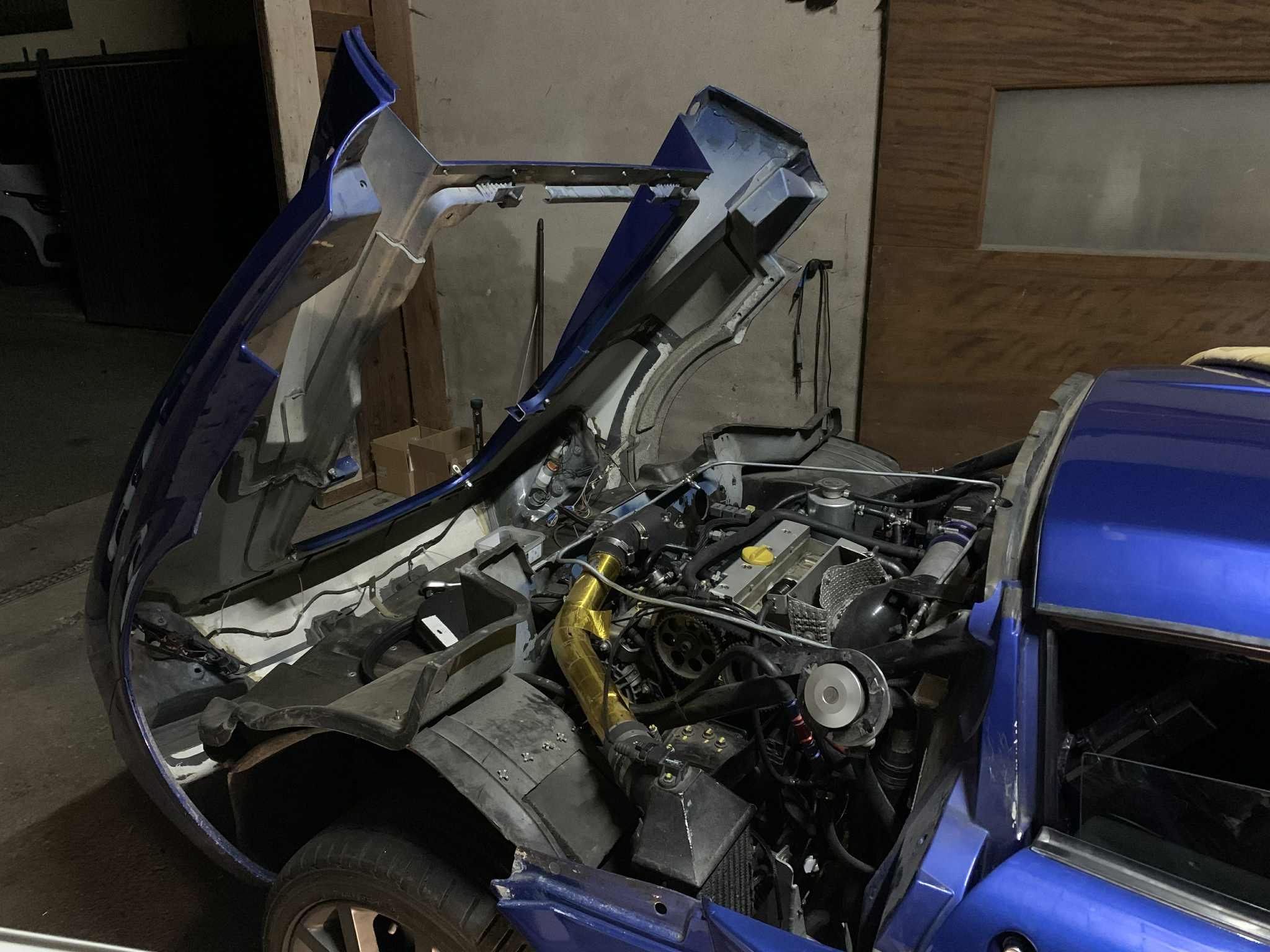

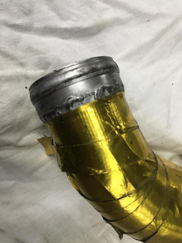

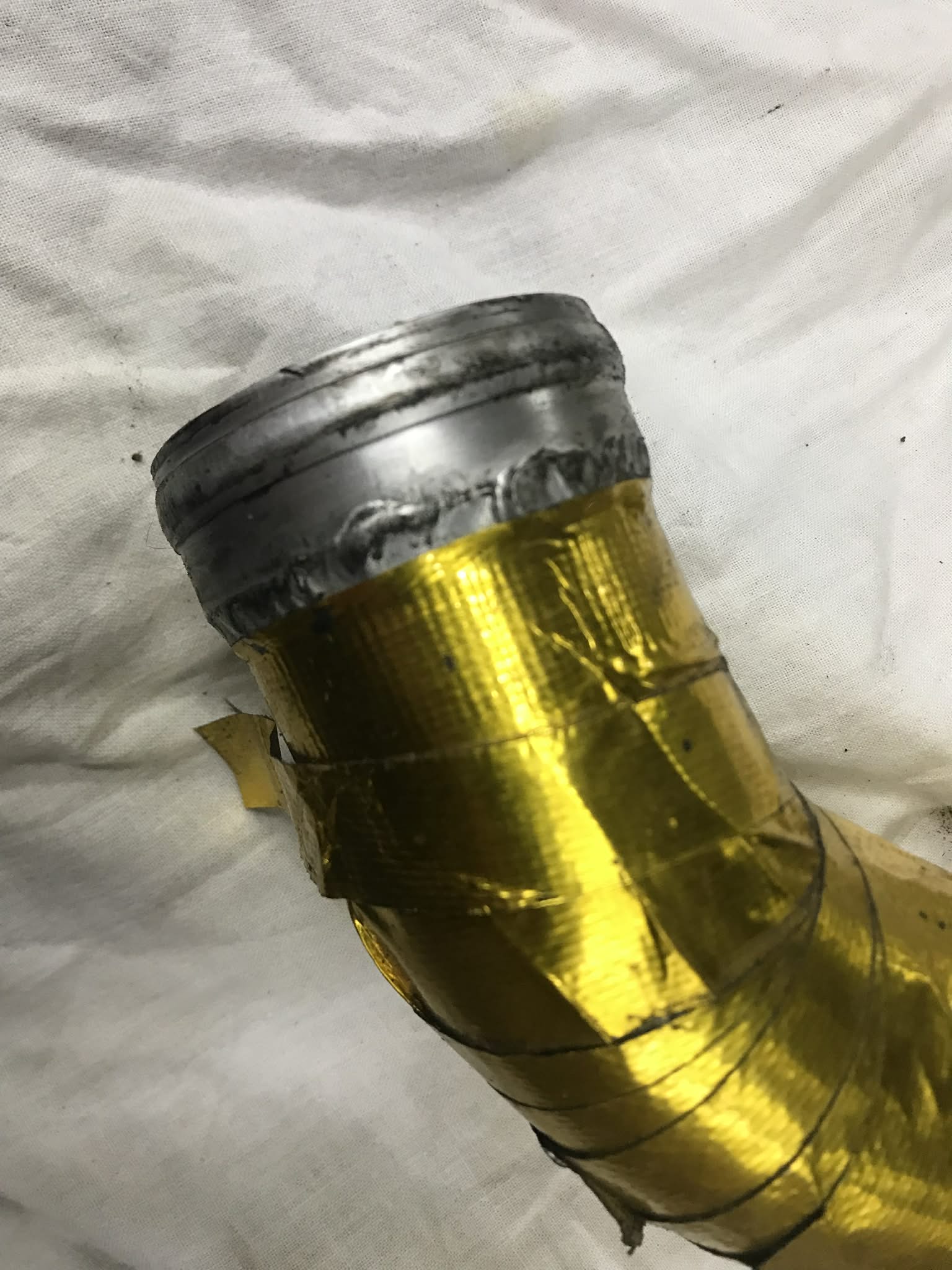

:-><: .. On avance avec la mise en place du collecteur Klasen.. et toujours avec quelques surprises :D

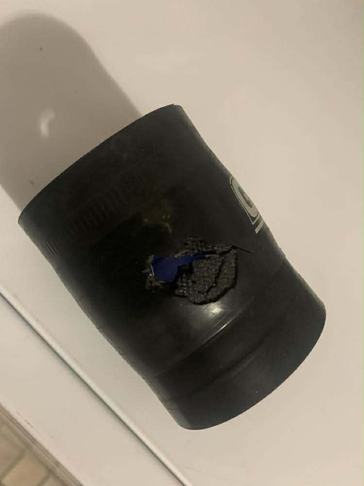

Manchon de liaison entre la sortie du K04 et le tube de liaison alu .. je m'étonne des dernières performances .. mais plus rien ne m'étonne ..
suivi du tube de liaison vers l'intercooler .. en 50mm ext. comme le turbo .. mais il avait été modifié au extrémité .. :-o

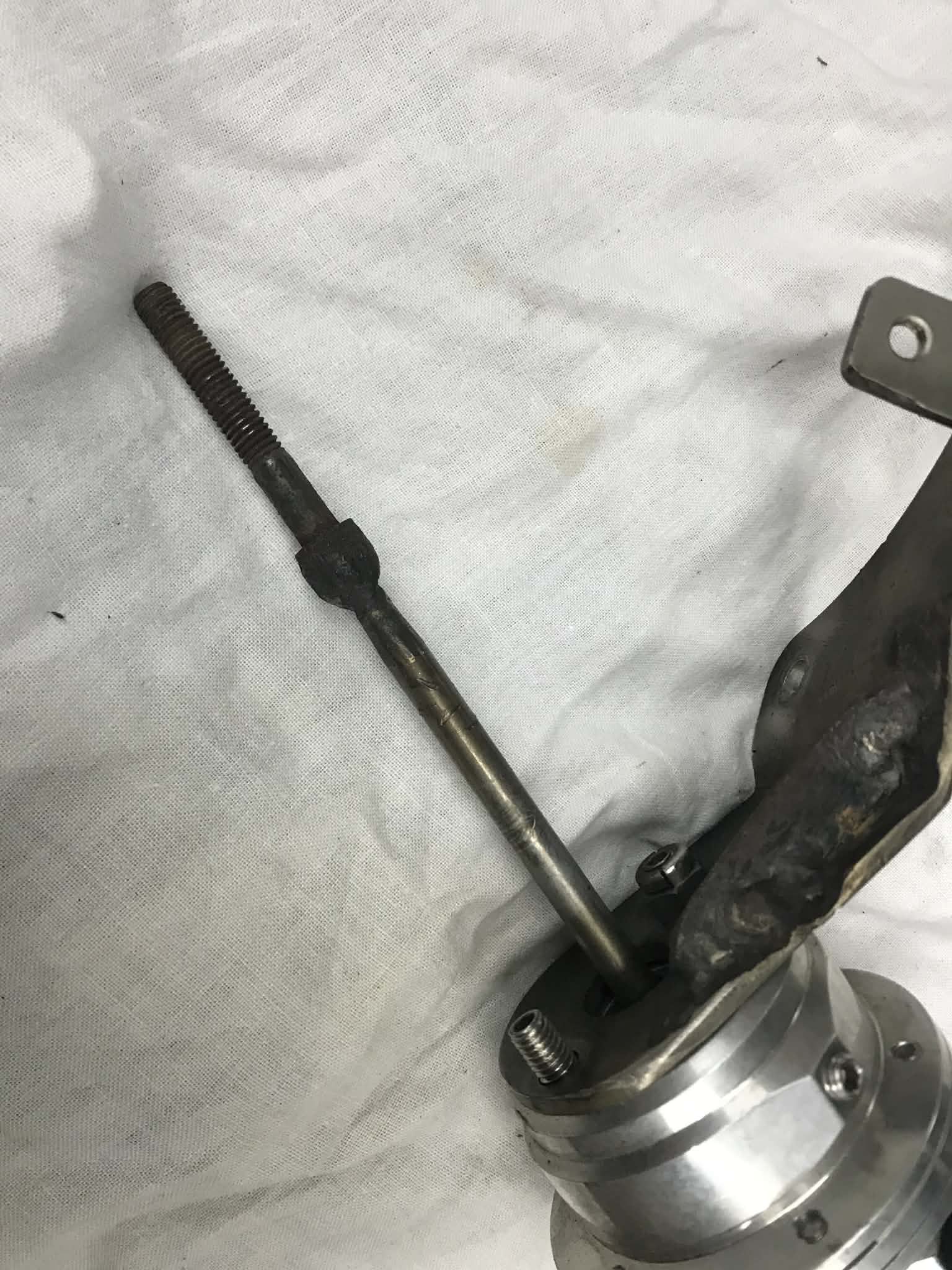

La wastegate !!!!!!!!! encore avec un montage made in Sud .. et je ne rentre pas dans les détails .. la wastegate ne pouvait que tirer sur le clapet mais la poussée n'était pas garantie .. :oops:

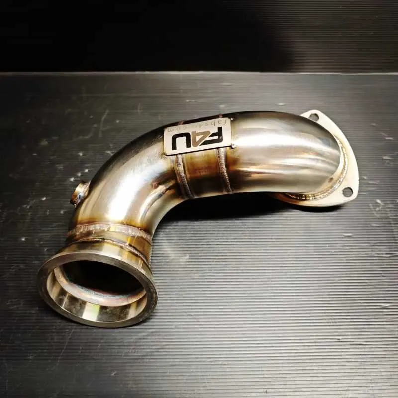

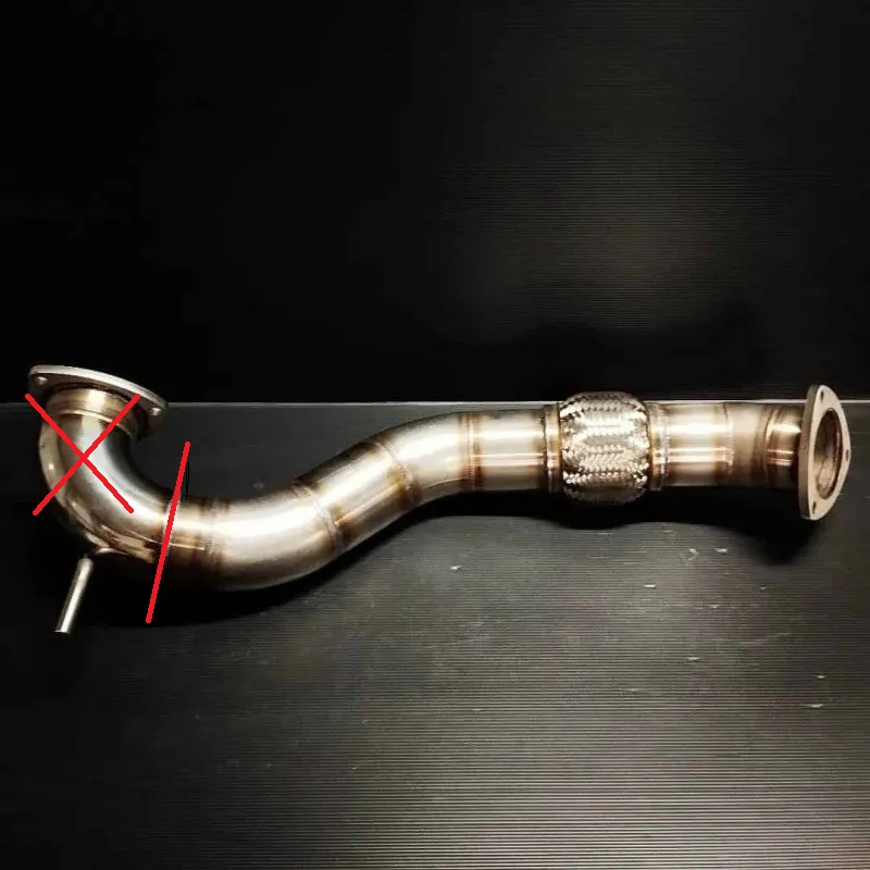

Et maintenant une pièce commandé, downpipe 3" qui sera suivi de la deuxième pièce modifié sur demande.. avec une sortie d'échappement direct :D

Aucune crainte .. si elle réussi à driffter en 3/4 .. avec un manchon dans cet état :D .. (ok avec des pneus de série .. dont l'usine de fabrication a dû fermer depuis belle lurette :roll: )
