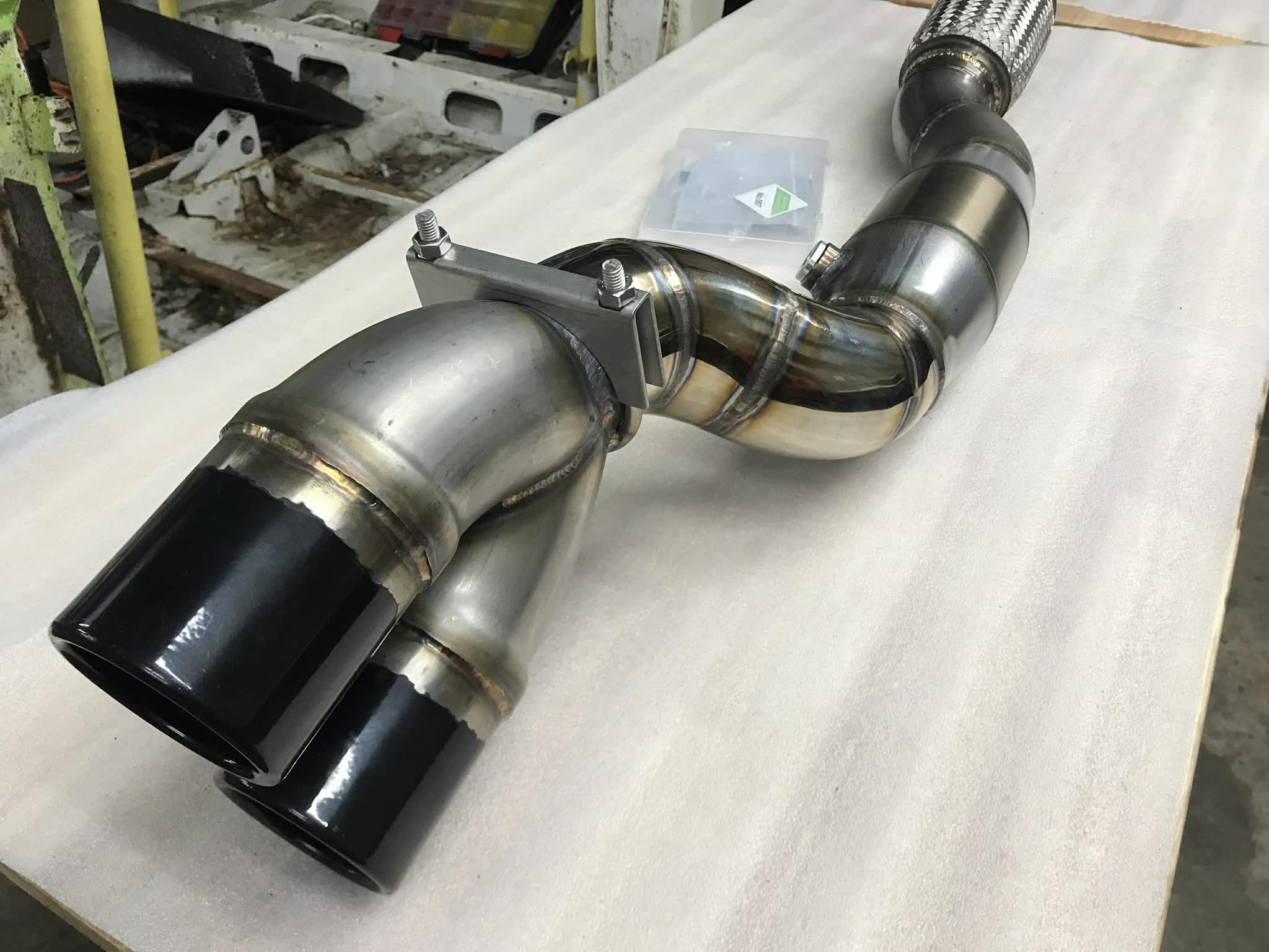

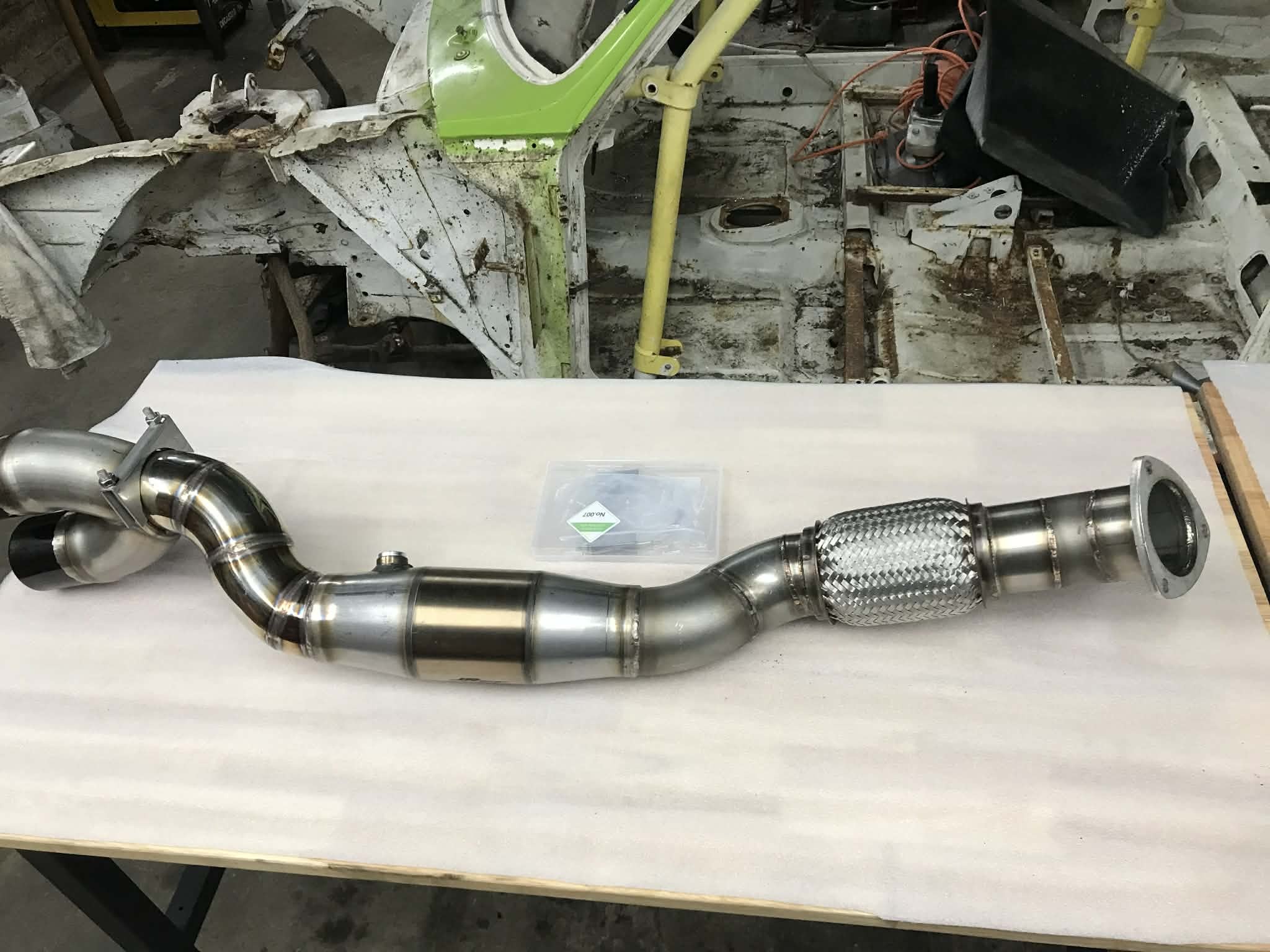

Bonsoir
On avance .. car ...
Ligne d'échappement terminé avec .. une partie espagnol .. un 200 cellules d'outres Rhin .. et 2 / 3 coudes ??
Reste la fixation .. qui se fera sur le collier ..

En vrai , je l'ai juste allumé ce matin et c'est même pas bruyant .. bien moins que mon ancienne GT3 ..
Re: speedster turbo GT10
Propre, très propre !
Intermédiaire espagnol en 76?
Je l’ai reçu aussi .
Je serais curieux de savoir combien de db ça sort dans cette configuration.
J’ai un silencieux en 76, mais j’avoue que comme ça , c’est sexy

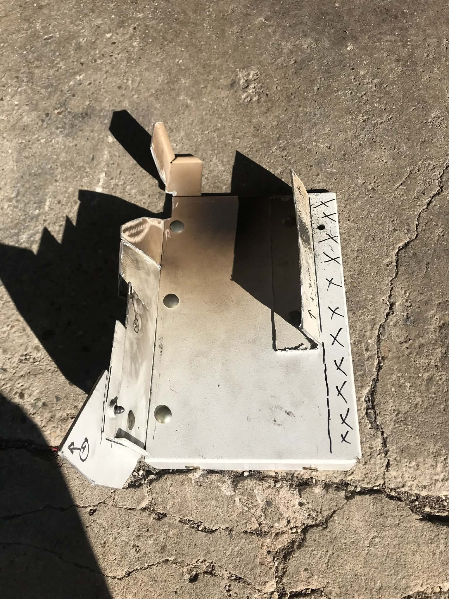

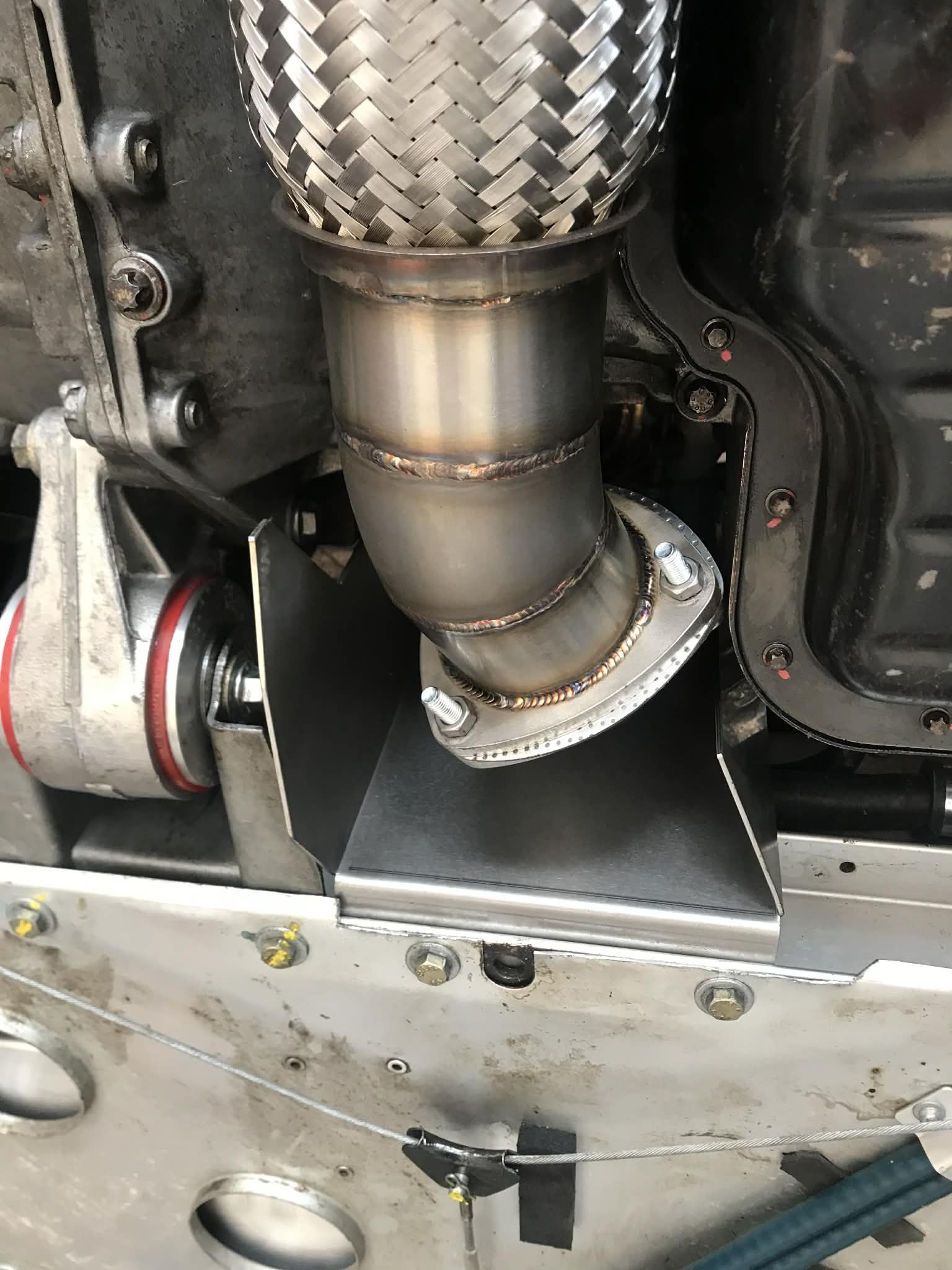

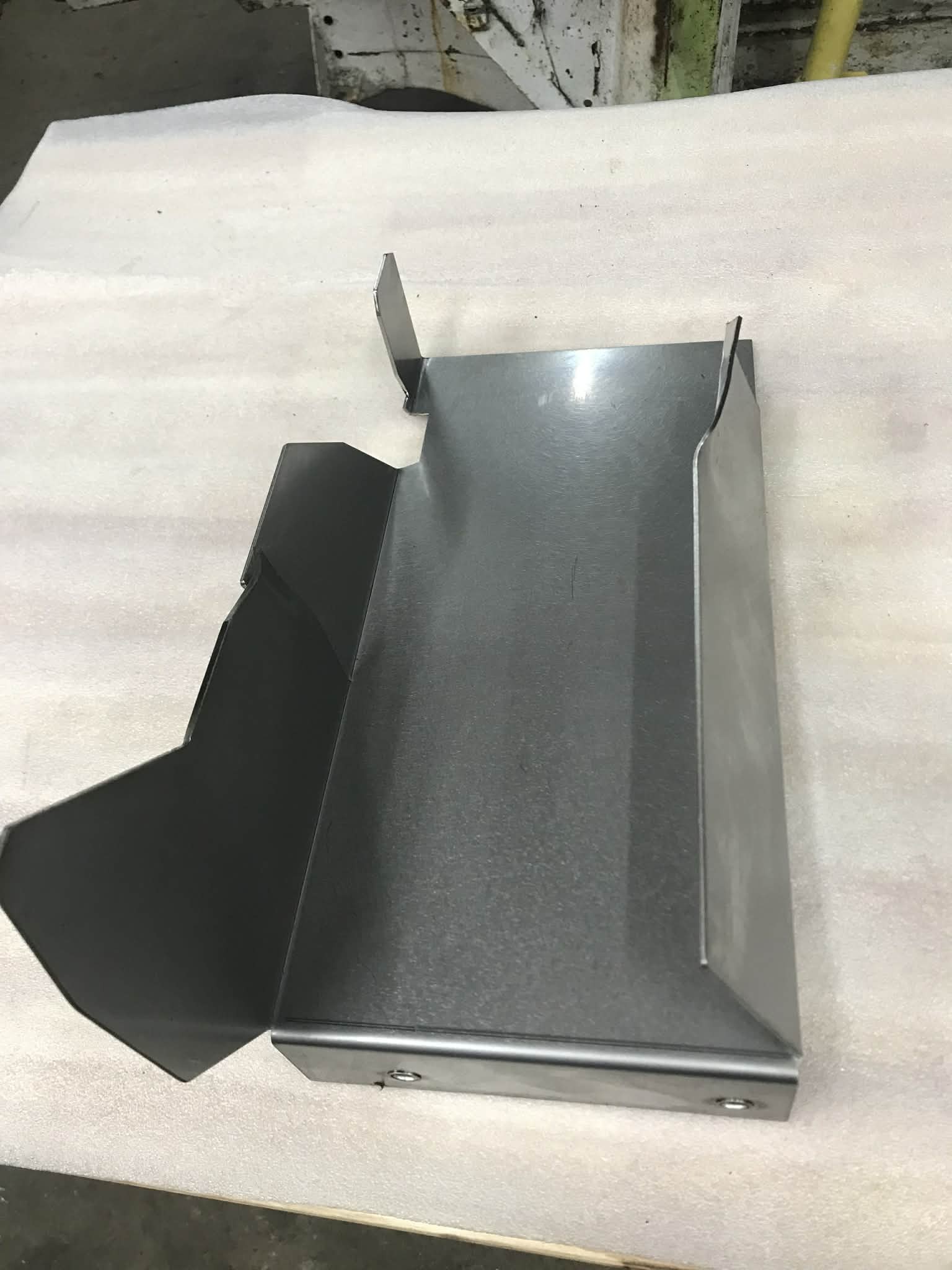

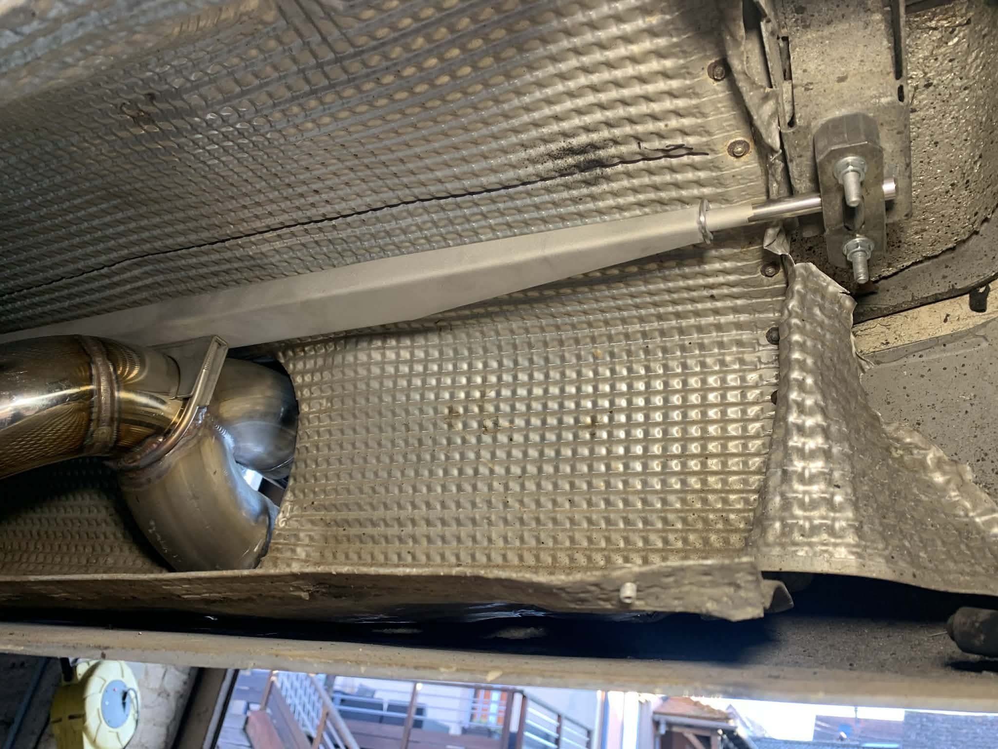

Bonsoir
La chaleur .. la chaleur
... autour du turbo : des durites , silenbloc .. explosées .. un filtre à essence pas loin
Pour les premières épreuves en 2025
.. on a mis en place le prototype
Pour les épreuves à venir , on aura mis cela ..en inox .. bon un peu lourd car mon soudeur n'avait que du 2mm en stock
.. mais on est à la limite des 930 kg obligatoire et on a encore gagné du poids avec la nouvelle ligne d'échappement ..
Photos mis en place, (les boulons de la bride d'échappement .. sont juste pour le montage
Ça aurait été parfait avec un isolant céramique et une tôle alu gauffrée.
Ils ont ça chez funk motorsport , ça coûte une blinde mais ça a l’air bien bien efficace.

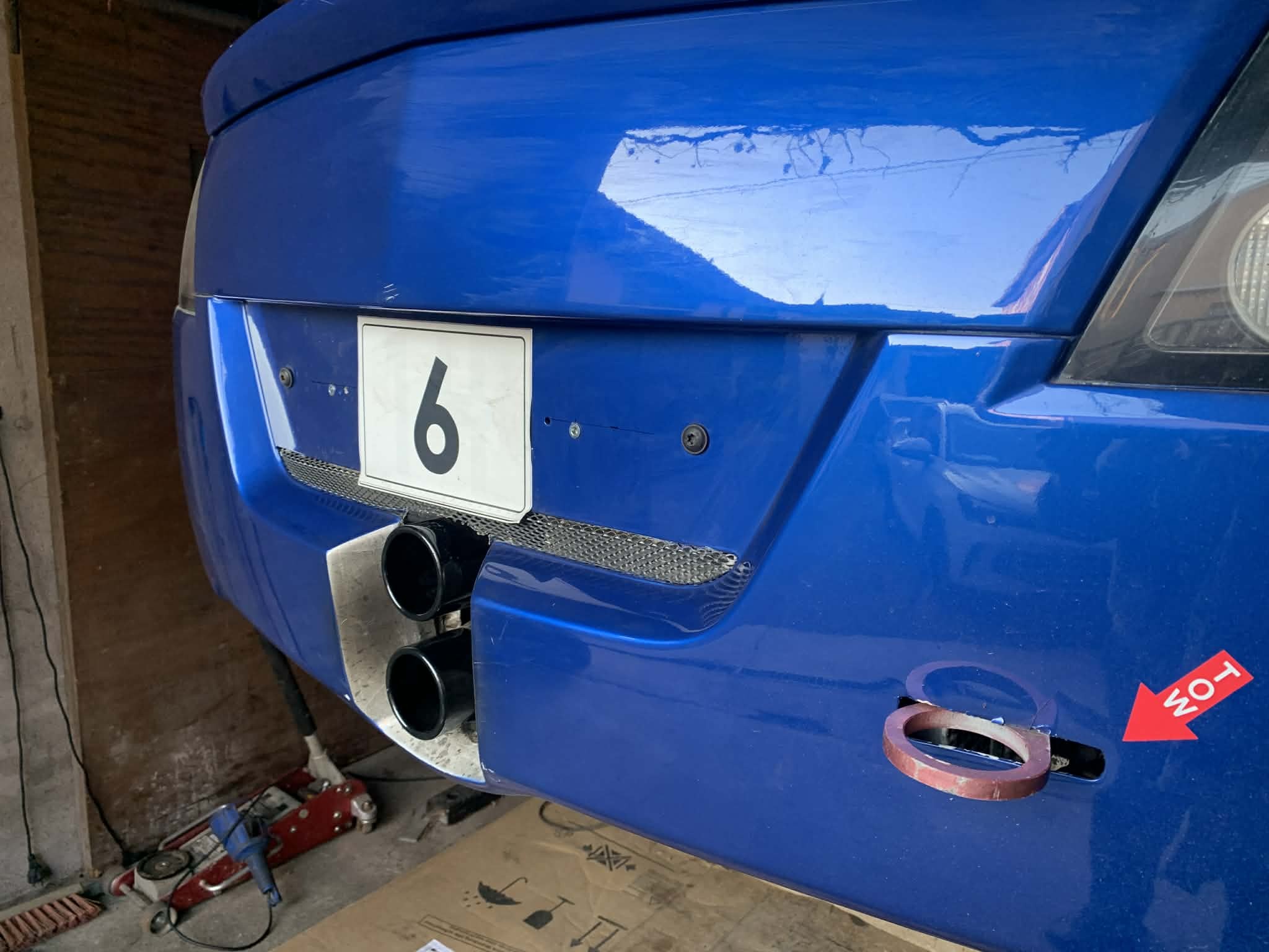

La dernière pièce du puzzle ... ligne échappement ... vient de rentrer
Une vue de l'extérieur ... le design est sobre ... bien mieux que la grosse cheminée d'avant
