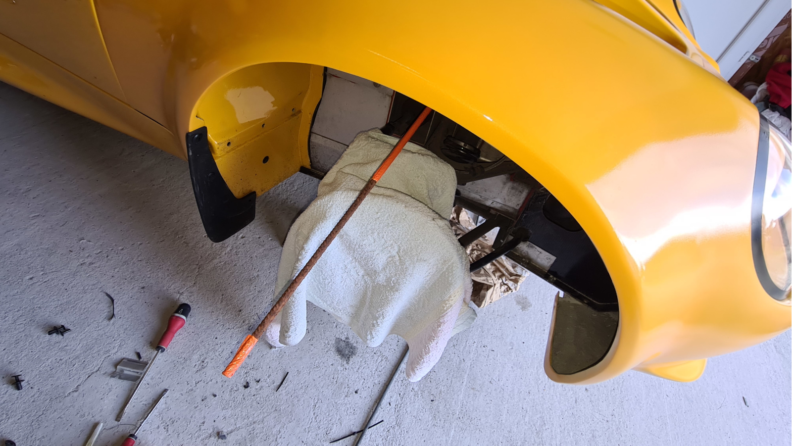

Comme tout le monde, je me suis retrouvé dans la situation ou le capot avant a refusé de s'ouvrir :shock: En l'occurrence, c'est sur l'Elise, mais sur un Speedy je suppose que c'est le même principe.
Comme indiqué plus haut, en tirant de toute mes forces sur le loquet à l'intérieur de l'habitacle, impossible de de décoincer le mécanisme :couic:
Je retire donc la roue avant droite et le pare boue pour voir, au loin la serrure incriminée :II:

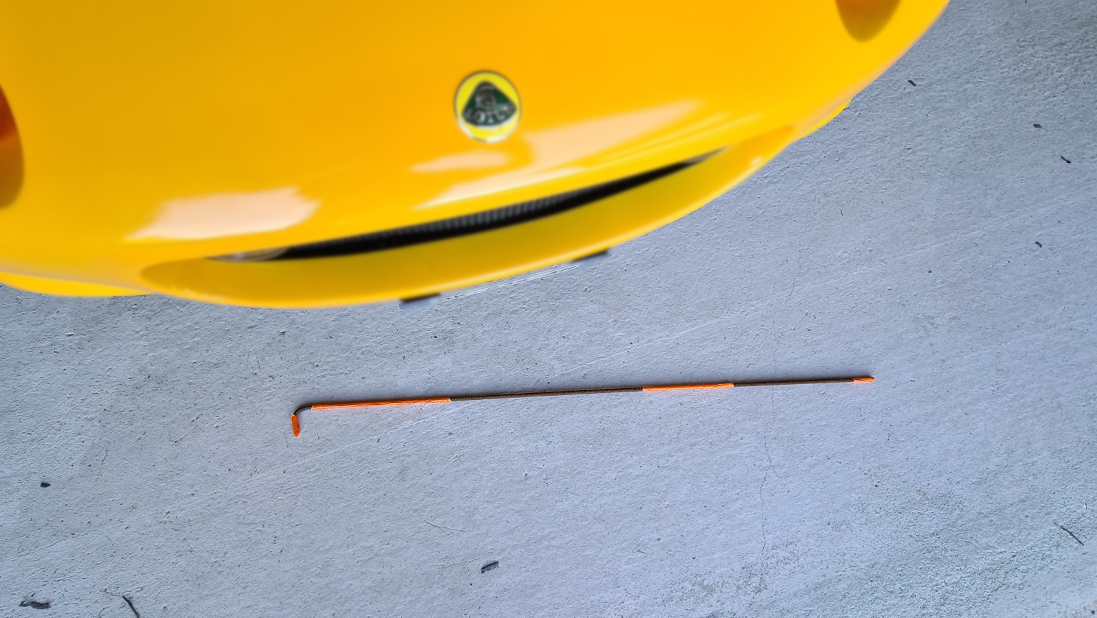

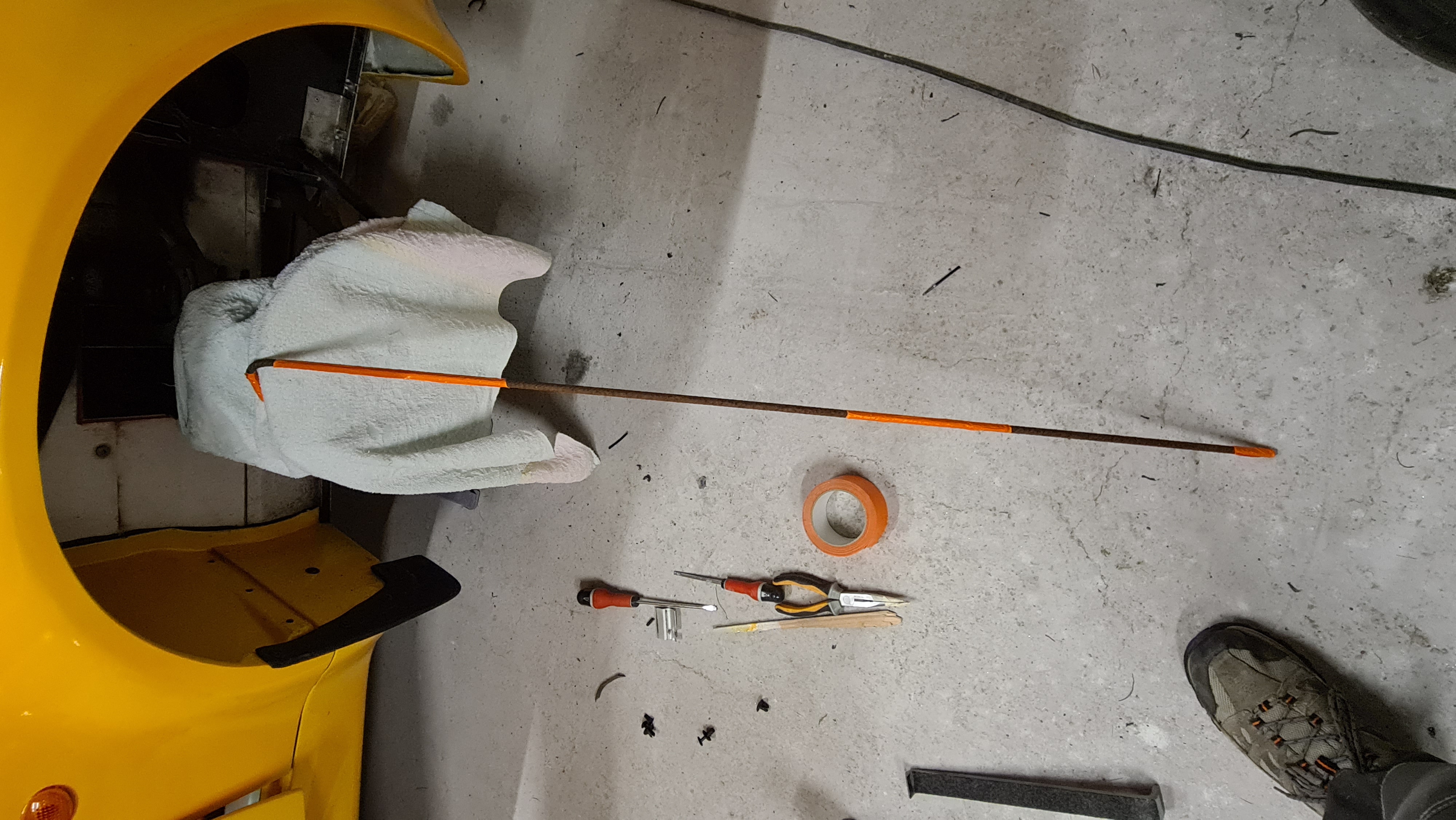

J'utilise ensuite l'outil Lotus CC111 049 A2 (autrement appelé fer à béton de diamètre 8mm à l'extrémité recourbée dans un étau) :II:
Les protections en scotch orange ne sont pas là pour la déco, mais pour prévenir des rayures à l'intérieur du compartiment avant et sur l'aile Yellow Mustard dans notre cas. En fait on protège au maximum car il faudra tirer assez fort et il y a toujours le risque que ça ripe :?

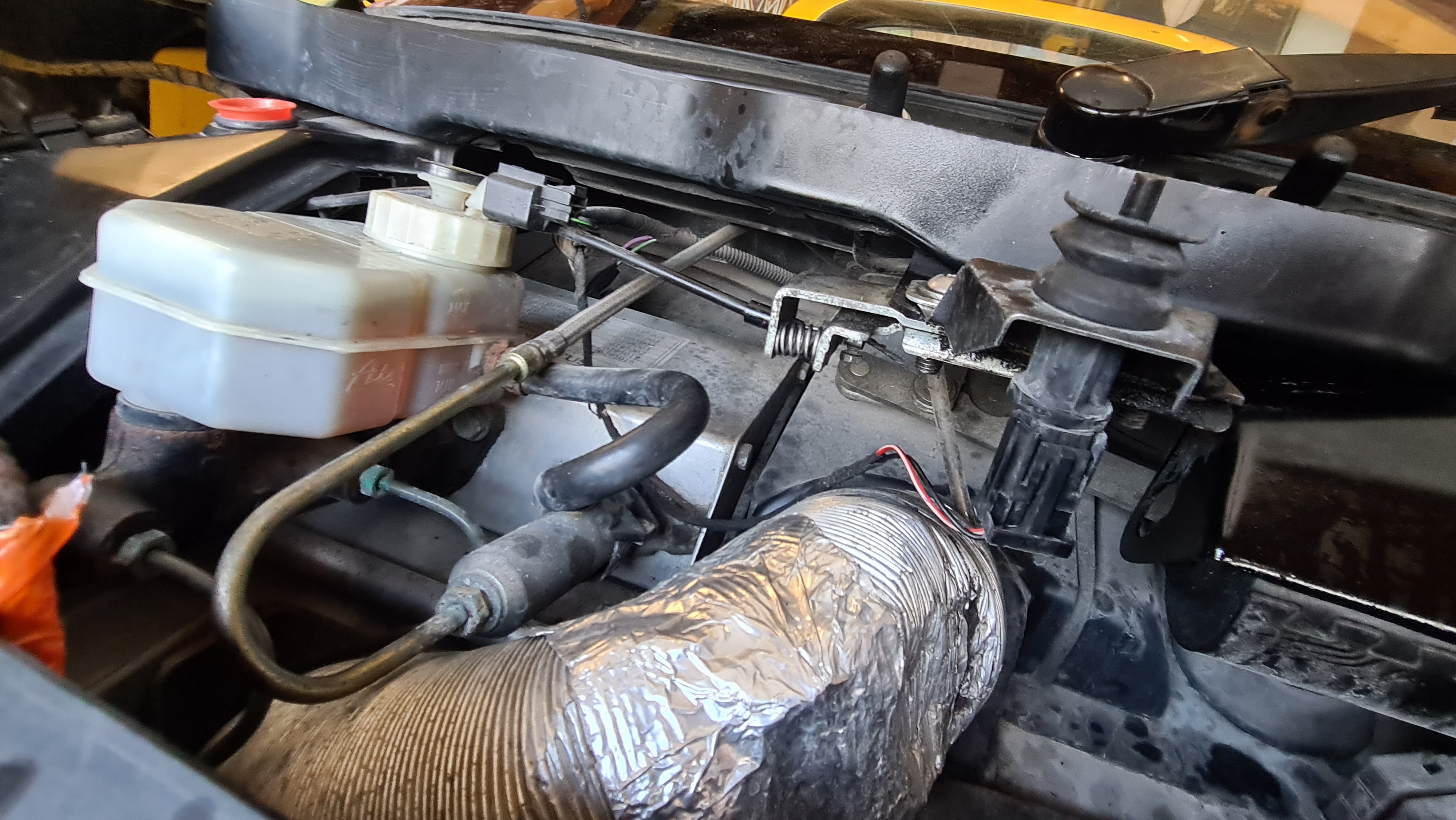

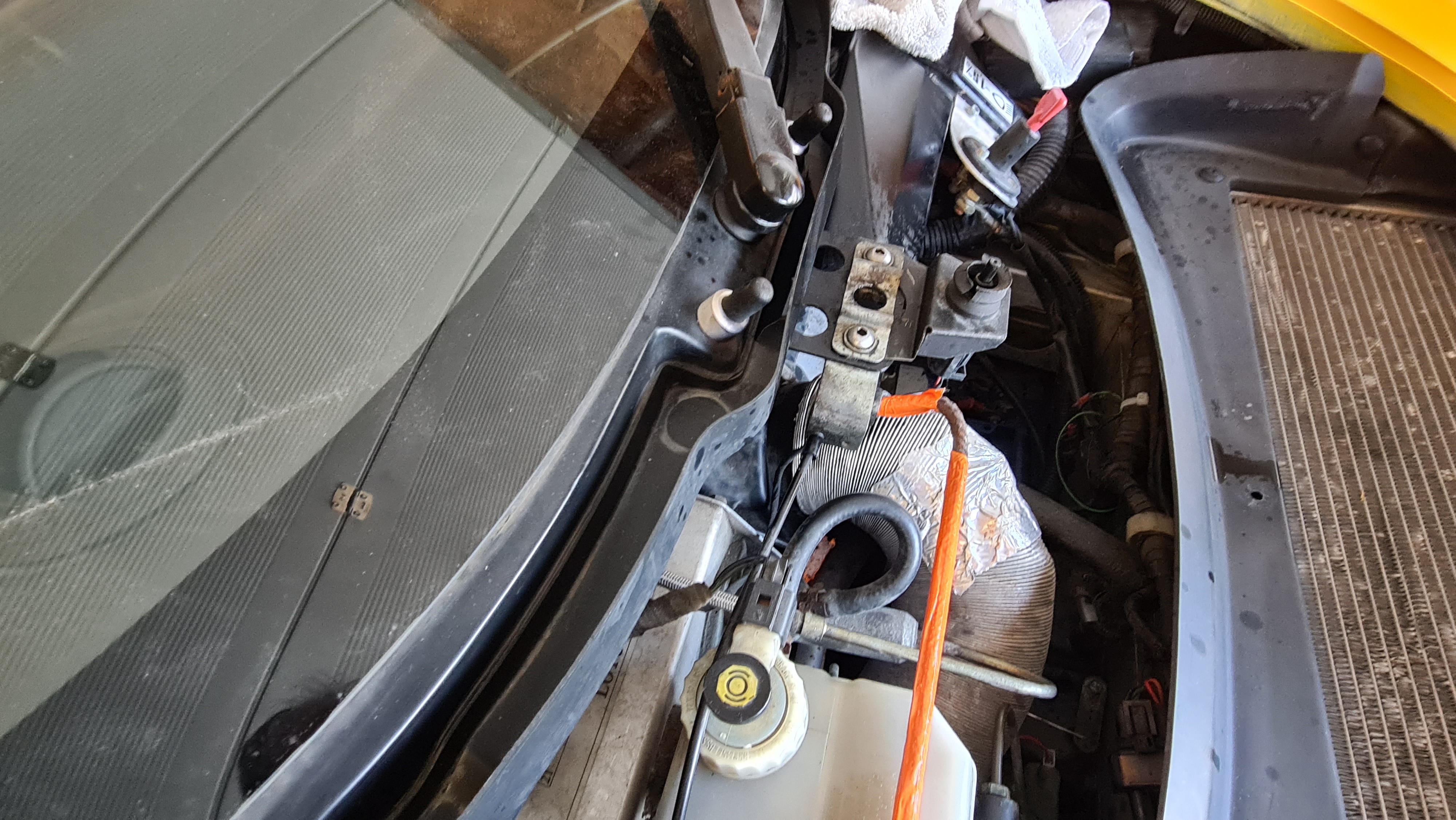

Le mécanisme sur lequel il faut "tirer" est celui ci (vue capot ouvert pour bien comprendre).
On place l'outil Lotus sus mentionné de telle façon qu'en tirant on parvient à faire se rapprocher le mécanisme. On entend un "clong " :clap: :clap: :clap: et le capot s'ouvre :maître:
Je conseille tout de même, au préalable, de couvrir la serrure de WD 40 en soulevant un peu le capot au niveau de l'essuie glace. Après, ne pas lésiner sur la graisse et faire fonctionner tout ça à blanc avant de refermer :lol:

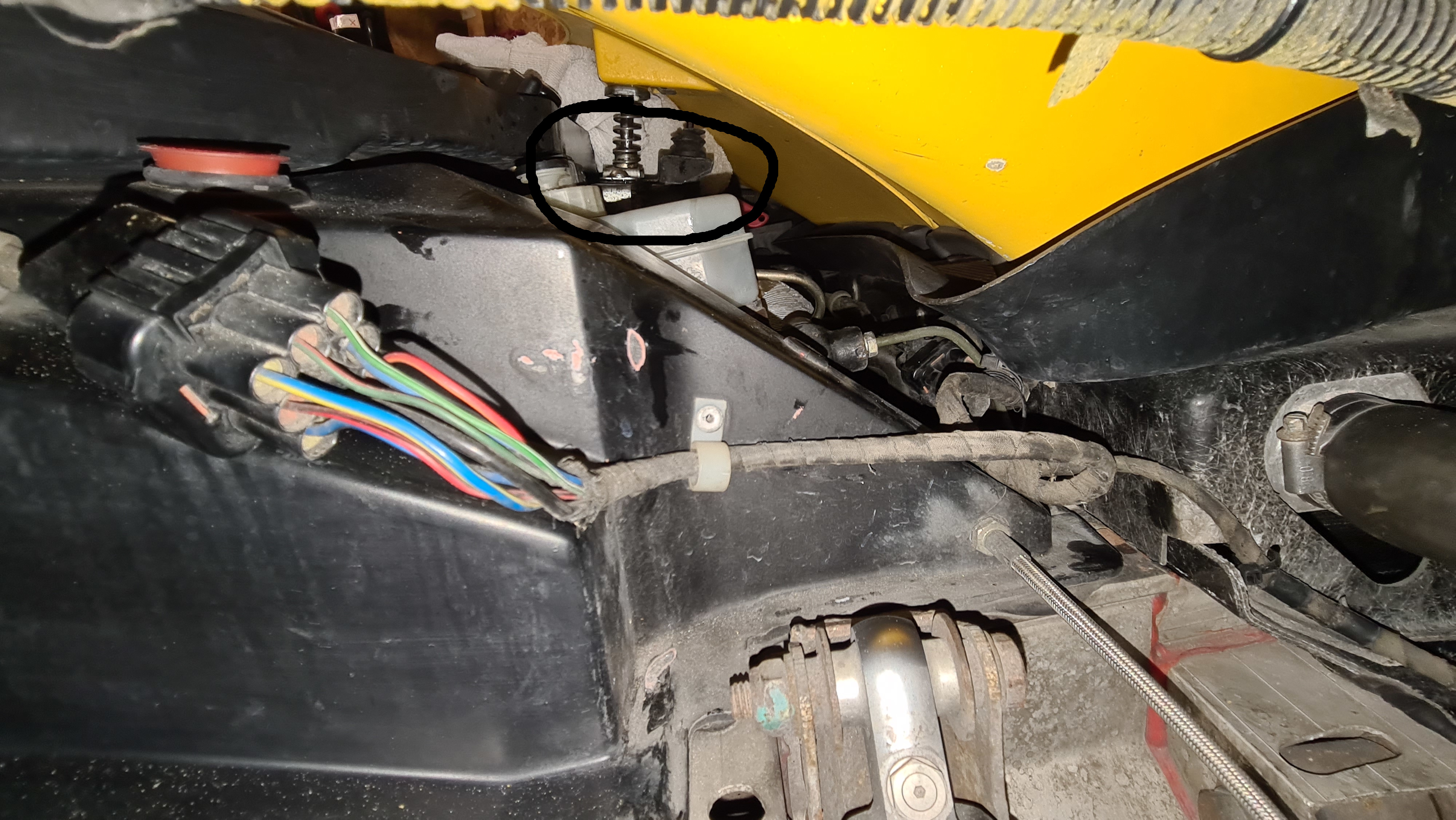

Bonne astuce sauf pour le speedster la boite de relais/fusible ainsi que la bombe anti crevaison sont fixées sur le passage de roue droite...
Il faudrait les déplacer ailleurs, choses d'assez simple...
schumicom29
Messages : 3721
Re: Capot Avant: bloqué
Message par schumicom29 »
Pas de chance !
La bombe anti-crevaison vient avec le passage de roue donc pas de soucis pour l'Elise (c'est pour ça que je l'ai choisie :D ).
Peut-être est-il possible de passer par la gauche sur le Speedy et faire une action poussatoire au lieu de tirer :bah:
Je n'ai plus de Speedster donc impossible de vérifier. Si quelqu'un a l'occasion de retirer son passage de roue, il peut essayer pour le bien de la communauté. Cela permettrait d'avoir le post ultime pour cette situation délicate.
J'ai oublier de le préciser, mais il faut déplacer la douille antivol en dehors du compartiment avant (et arrière si possible) car sinon on ne peut pas retirer la roue :cry2:
